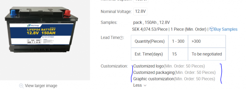

Samma batteri tycks finnas på verkstygsshopen.se till ett betydligt lägre pris. Det är lite olika bud på deklarerat antal laddningscykler. På Batterilagrets säljsida står det >5000 laddcykler, i den manual Batterilagret länkar till står det >2000 laddcykler, på Verktygsshopens säljsida står det <2000.
Googlar man på typbeteckningen 12V150AHBLH dyker detta upp hos Alibaba, min gissning är att det är det batteriet som importerats med "Customized logo". På Alibaba-sidan syns också några bilder på vad som borde vara innanmätet, med 12 st prismatiska celler; 4 seriekopplade grupper var och en bestående av 3 parallellkopplade celler. Det ser snyggt ut på bilden åtminstone.
Det är lockande med 150 Ah i ett batteri med de måtten, för oss som idag har 2 st 80-95 Ah blybatterier under stolen/stolarna skulle ett sådant här batteri frigöra mycket utrymme att använda till annat, och ändå ge bättre batterikapacitet. Om det håller vad det lovar.

Verktygsshopen anger pris exklusive moms, inklusive moms är det exakt samma som hos batterilagret.
Däremot förbaskat skarpsynt att hitta batteriet på Alibaba, för det ÄR exakt samma batteri (man får fram att SBL-battieriets app är utvecklad av tillverkaren i Kina, det är bevis nog för mig). Har kontaktat SBL via deras hemsida och bett dem förklara vem som egentligen utvecklat och tillverkar deras "litiumbatteri utvecklat i Sverige".
Men med tanke på hur många olika "märken" det verkar finnas på LiFePO4-batterier, varav flera verkar mer eller mindre svenska, är det någon som vet hur många/vilka som egentligen bara tillverkas med "Customized logo" i någon kinesisk fabrik, samt om det därmed finns någon större reell skillnad i kvalitet mellan de olika märkena? Jag har inte reflekterat över det innan, men sannolikheten att så många svenska ingenjörer suttit på kammaren och utvecklat egna batterilösningar är kanske inte så stor när jag tänker efter, så troligtvis bör det ju vara flera som egentligen bara är beställda i bulk med egen logga på. Men bör man således akta sig för allt som det inte står "Tudor" på (var det enda riktigt gamla batterimärke jag kom på), eller är det egentligen bara en fråga om pris, dvs hur billigt man kan hitta våra "Svenska" batterier, om nu det mesta egentligen kanske är tillverkat i samma kinesiska fabrik och troligtvis håller mer eller mindre samma nivå på kvalitet?
Tankar, synpunkter - vad ska man köpa för batteri för att inte få undermålig kvalitet och/eller betala ett överpris för samma kinesiska "grund-produkt"?

Oops, jag missade detta med momsen, och då kan det ju lätt bli för bra för att vara sant :msn_embarrassed:
På Youtube dissekerar Will Prowse batterier ibland och hittar både bra byggda batterier och sådana som är uselt hopsatta. Så det verkar finnas skillnader. Tyvärr är det oftast inte batterier som marknadsförs i Sverige man ser där.
Icke etablerade märken är väl en större chansning, men en chansning som kan gå hem. Svårt att veta vad som blir bäst. Liontron skruvas såvitt jag förstått det ihop i Tyskland och borde också kunna repareras där. De har fått/skapat rätt bra PR, men deras 150 Ah är större än det du hittat.

Ofta är det produkter som inte passerat kvalitetskontrollen som säljs på ”kina” sites
Att man sedan kan ha tur ändå
Väljer men en produkt med svensk leverantör har man störst möjlighet till rättelse om det går snett
Devisen ”Man får vad man betalar för” gäller för det mesta

Jag håller som regel helt med vad gäller att "Man får vad man betalar för", men när det gäller batterier har jag blivit tveksam.
I det aktuella fallet är det ju en kinesisk tillverkare som säljer batterier med valfri logga/design, dvs om du köper battieriet direkt från kina är det exakt samma batteri som om du köper det av en svensk återförsäljare, enda skillnaden är loggan, plus att priset är ungefär det dubbla. Det är alltså inte så att kineserna säljer billiga kopior på "svenska" kvalitetsbatterier, utan det kinesiska batteriet är originalet, vilket sminkas med en svensk logga och sedan säljs för dubbla priset här.
Jag googlade även lite snabbt innan klockan blev för mycket igår, och jag får känslan att motsvarande verkar kunna stämma in på många svenska/nordiska/europeiska batterier. Exempelvis verkar detta batteri från SkanBatt kunna vara från exakt samma kinesiska producent som SBL-batteriet. När jag sedan kollade på Skanbatts hemsida - med lite mer kritiskt granskade ögon - så påminner också deras batterier väldigt mycket om flertalet andra "svenska/nordiska/europeiska" batterier jag sett när jag letat runt på nätet, både vad gäller form och funktion....
Så frågan jag ställer mig är om inte många (merparten?) av de batterier som säljs i Sverige egentligen är samma kinesiska batterier i grunden, fast paketerade med olika företags logga på? Och är det så, då bör väl de kinesiska batterierna för halva priset vara exakt lika bra (eller dålig) som de "svenska" batterierna jag köper hos valfri återförsäljare eller butik i Sverige, fast får betala dubbla priset för?
Sedan har du absolut en poäng vad gäller möjligheten att reklamera, det har absolut ett värde i sig, men är det verkligen värt så mycket som 7-8.000 kr på ett batteri som kostar 15.000 kr hos den svenska återförsäljaren?
Om batteriet dör kommer det väl säkert göra det mitt under semestern, så jag oavsett blir tvungen att köpa ett nytt batteri för att inte tvingas avbryta den. Resultatet av att kunna reklamera blir i så fall att jag totalt kommer ha betalat 7-8.000 kr mer, bara för att få ett extra batteri som jag inte behöver? Och det förutsatt att jag faktiskt får ett nytt batteri när jag reklamerar, med sedvanlig (o-)tur kommer väl batteriet dö först efter ca 3 år, dvs lagom när inga garantier eller konsumentskydd gäller längre. Sen kan jag ju såklart ha tur, så att batteriet dör mitt i vintern efter 1-2 år och jag därmed inte behöver köpa ett nytt och bli ståendes med ett extra batteri i onödan. Men skulle jag å andra sidan mot all förmodan ha tur kan ju lika gärna det kinesiska batteriet hålla i 10 år... fasen, att det ska vara så svårt att köpa ett batteri! =S

Skanbatt skriver så här ”Alle våre lithium LiFePO4 forbruksbatterier leveres under eget merke. LiFePO4 batteriene våre produseres av anerkjente Top Band som leverer produkter av aller beste kvalitet.”
Tack! Så batterierna Skanbatt säljer tillverkas alltså av ShenZhen Topband Co., LTD, medan det jag tittat på tillverkas av Shenzhen Bely Energy Technology Co., Ltd. Då är jag kanske inte helt ute och seglar med min gissning att de är mer eller mindre "same same, but different", och frågan kvarstår - är flertalet/merparten av batterierna vi köper här hemma i grunden bara samma batterier som vi kan få hem för halva priset direkt från Kina?

Ställde frågan till Sunlux om deras batteri var detsamma som Skanbatts då deras specar är mycket lika varandra. Kunde inte få något tydligt svar då Sunlux inte kände till Skanbatts spec och leverantör.

Jag tror inte du är ute och seglar någonstans med alla dina gissningar. Scanbatt, Sunlux m.fl. andra köper garanterat sina batterier helt färdiga från en kinatillverkare. Möjligen bestyckade lite efter egna önskemål när det gäller t.ex. vilken BMS men mer än så tror jag inte.
Samma batterier av samma kvalitet kan garanterat köpas direkt från Aliexpress och Alibaba utan problem. Dom som säljs i Sverige under olika namn är bara dekaltrimmade.
Det här gäller ju även en massa andra prylar som säljs av t.ex Biltema, Jula, Rusta och massor av andra.
