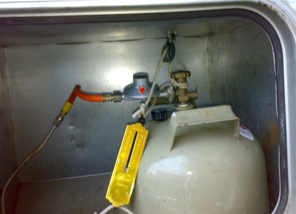

Idag fick jag hem min nya gasolmätare som jag beställt från "gasolfyllarna" från Norrköping.
Namnet på mätaren är "Gaslevel", kvickt som ögat gick jag ut till h-bilen för att kolla om den uppfyllde förväntningarna, jajamensan, ca. 15 cm från botten gav mätaren utslag, kanske det blir att åka till Åhus-gasol i helgen och fylla på!

Goldfinger, den prylen funker best med butan i tuben :D
Med propan viser den full til det er lite igjen og går rast gjennom skalaen.
Problemet er at den bruker trykket i tuben som indikasjon på mengde gasol igjen, og propan beholder fullt trykk til det er nesten slutt. Butan derimot får en lengre fase med reduksjon av trykket, og trykket ved full tub er lavere enn i en med propan.
Tack för den informationen. Det ser ut som jag har gjort ett felaktigt köp, men det blir läropengar. priset var totalt inklusive frakt 22.95 GBP, så det får bli mitt straff för att inte kontrollera bättre före köp.:):):)

Goldfinger din mätare kan du använda för läckagetest!
Alla förbrukare avstängda släpper du på trycket och läser av samt stänger kranen på flaskan igen. Vänta en timme eller två och kolla att trycket är detsamma, om inte har du en läcka (såvitt inte temperaturen ändrat sig mycket).

En liten morgon projekt
Vägning av gasol men utan att ta gasolflaskan utanför.
Noggrannhet på cirka + - 1kg kräver lite övning.
Noggrannhet utanför rummet runt. 0,5 kg
Pris för våg/vikt ca. DKK 30
Du är välkommen att vidareutveckla och ge foto i tråden.

Beställde en mätare och när jag fick den provade jag den.
Den fungerar på aluminiumflaskor! Man får hålla den med handen då magneten inte fäster på aluminium. Kollade på de två flaskorna som står i husbilen. Den ena skulle vara full!! men visade att det endast finns 1/3 kvar. Fylld i Mönsterås för 2 år sedan. Den andra flaskan vet jag att den är så gott som tom och där fick jag inte någor utslag på att det fanns gas kvar. Får fylla den i Svartvik söder om Sundsvall till våren!
