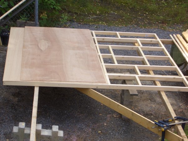

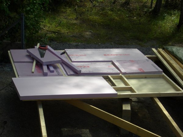

Fortsatt bygga främre takdel och har hunnit förstärka och också isolerat. Kan bara isolera i mitten då det skall skruvas i väggarna så först fastskruvning och sedan blir det isolering all isolering tillskuren och nummermärkt för att det enkelt skall kunna isolera när takdelen är på plats i morgon. Taket isoleras med Ecoprim 50 mm vilket ger en taktjocklek på 55 mm. Borde räcka till-. Hål har också tagits upp för takucka i alkovdelen ( 40 x 40 cm). Arbetet idag har även innefattat att jag har påbörjat med den raka bakre delen men vid 1700 tiden behagade vår herre droppa lite så det var bara att täcka.
Återkommer :music-icon::music-icon::music-icon:
Hälsningar Bror

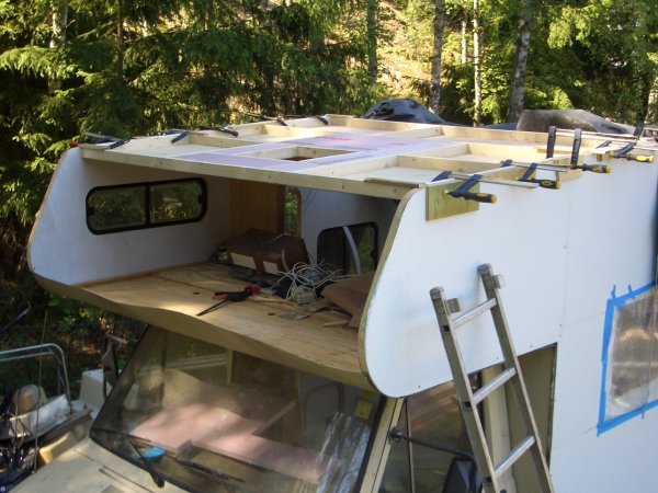

Fortsatte idag med färdigställandet av främre takdel samt monterat denna med lim och skruv
Passar fantastiskt bra.
Ner igen och började på den bakre delen som blir mera kompliserad vad gäller mätning för taklucka-takluckor och ventilation. Skall väl också ha ett hål för skorstenen om jag nu inte kan bygga om denna ( ALDO 3000 ) för sidoskorsten Skulle på detta sätt slippa ett hål i taket. Det skall också tas upp hål för kabel-genomföringar till tv och solcell. Där skall också läggas in elrör för kablar härs o tvärs och det kräver att jag får några dagars semester--- tar bilen och far till Danmark för lite kultur, öl och smörrebröd. Nåja kanske också en kall Aalborg. Vem vet??!!

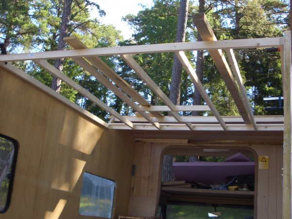

Förbereder och senare monterar bakre taket för mätning av var takluckor mm skall vara likaså var rören till elen skall placeras. En massa tankearbete som man nu inte är van vid men tror att det kommer att lösa sig. Har provmonterat en Fiamma turbo pro och den ser ut att kunna fungera på plats, skall ha en likadan lucka på toaavdelningen dock den mindre ( 28 x 28 cm) samt en lucka utan fläkt i alkovdelen.
Har också lyssnat runt lite på slät takplåt och fått en del obehagliga överraskningar vad gäller priser- 2250.- kr + moms per meter!!!! ---och jag behöver minst 7 meter. Få se vad jag gör åt detta. Det finns alternativ men det ger massor av extra arbete och det är att göra en form och gjuta detta i glasfiber- man får en rasande massa glasfiberväv för dessa pengar.

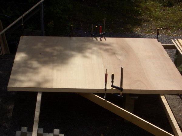

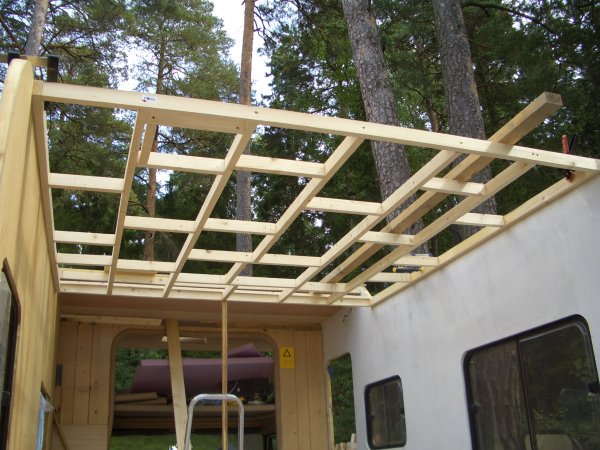

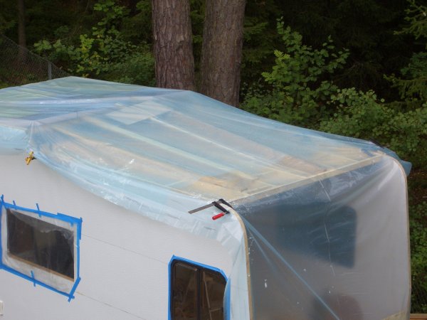

Såg ut att bli en dag utan nederbörd --trodde jag då. Ner med taket för färdigställning och limning av invändigt tak = plywood. Sågade till, passade in och limmade. Torkade ett par timmar då vännen Ludde kom och grattade mig till inträdet i vuxenåldern.
Lyfte upp, limmade och skruvade fast mot väggarna. Allt passar bra och inga spänningar.
Nu är takstolsfesten nära...............
Svarta moln kom in och det blev att snabbt täcka över härligheten och hann precis- massor med regn och åska. Inte kul med nödvändigt.
Fortsättning följer :music-icon::music-icon::music-icon:

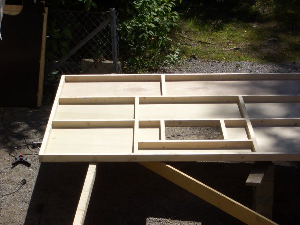

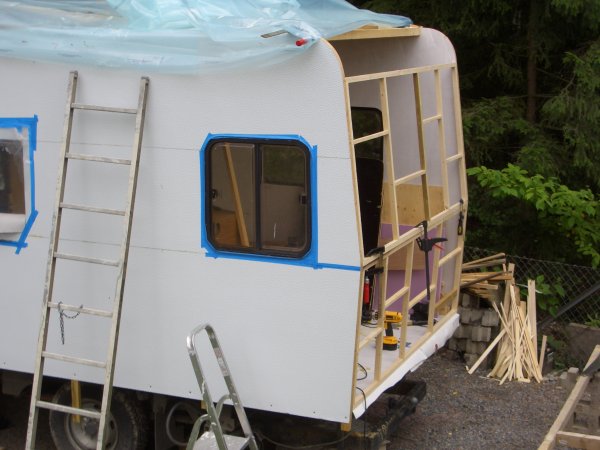

Mellandag i vädret idag och då var det dags att påbörja med den bakre väggen-bakstammen. Material sågades till mättes limmades och skruvades. Består av två sektioner då det finns en brytning mitt på. Inpassning av förstärkning för stegen
Koll att ramarna passade och sedan dags att limma på invändig plywood.
Under måndagen och tisdagens häftiga regnande tillbringades tiden i bodelen med att städa lite och täcka golvet. Påbörjade rördragningen ( hittade ett fiffigt orange rör som är ganska mjukt och böjligt) för elen till bl.a takluckor mm men invändigt arbete får stå tillbaka för att göra färdigt utvändigt om vädret tillåter.

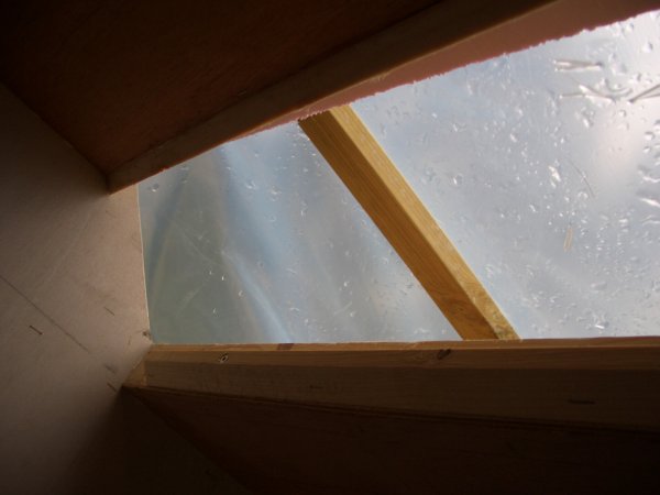

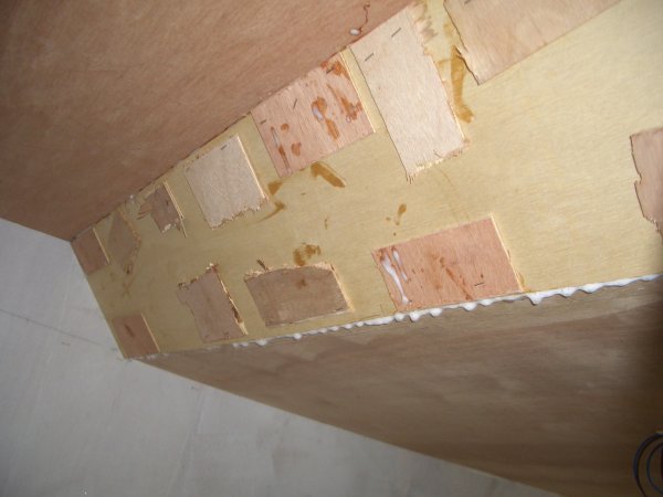

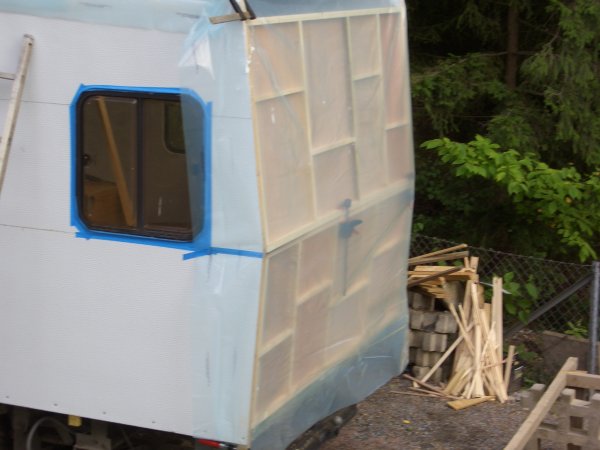

Regn de sista dagarna så det har städats lite i bilen igen. Dagen jobb har varit att passa till en plywood i själva takbråttet och det var lite pyssligt verkar som jag slarvat lite vid monteringen av väggarna för det skilde lite och med detta lite trimning. Men nu sitter det där och passar bra. Kvar på taket är nu bakre rundningen och den främra alkovdelen. Har gjort en mall i 10 mm plywood som jag skall kopiera i tre ex till varje sida och limma ihop till 30 mm tjocklek. Kruxet bak är att takets isolering är 50 mm och väggarna 30 mm isolering så det kommer att bli klurigt att fixa iaoleringen men finns det tid så finns det råd så det kommer att lösa sig. Inv. i böjarna blir det tyvärr masonite då den är böjbar vilket inte plywooden är den bryts och blir ful så masonite får duga det blir ju inte så stora bitar trots allt
Kan inte ta upp dyrbar tid med att fira taklagsfest så den får anstå tills vidare.
Bilderna föreställer takbråttet före och efter inpassning och fastsättningen
