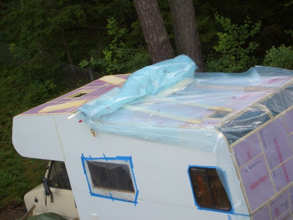

Regntunga skyar vartän jag ser………….nåja en liten ljusglimt dök upp och ut för att limma och skruva fast bakstammen och förhoppningsvis hinna med att limma isoleringen. Tyvärr blev det bara nedre delen som jag hann limma sedan kom regnet igen. Det blev att greja invändigt med att ta bort de plywoodbitar som jag använt för klammer i samband med limning av delen i takbråttet. Detta blev helt enligt önskan och förhoppning. Slipat lite på kanterna så nu är det slätt och klart för takbeklädnad . Sågade också ut material i 12 mm plywood för bakre övre hörn och det är där som jag har funderingar om tjockleken på plywood för att klara radien. Skall prova mig fram. Skulle smaka fågel om det gick att använda 4 mm tjocklek. Resten av innerväggar och tak består av 4 mm plywood. Har också mått fram och förstärkt för cykelhållare och stege. Borrade och drog fram rör för kabeln till fläkten på toan
Börjar nu likna en gammal husbil och med det yttre snart färdigt.

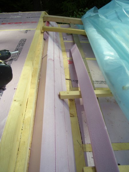

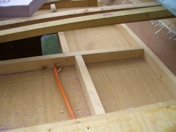

Söndag igen. Vaknade till strålande sol men sedan nästan som vanligt återigen orosmoln på himlen. Dagen jobb var att få på isoleringen på bakstam och bakre delen av taket, Som vanligt mätt- sågat- inpassat och limmat. Händerna ganska svarta av polyuretanlimmet och så kommer det att vara några dagar då man måste slita bort det-och sliter gör man ju ogärna………….
Nu är detta gjort och då återstår bara att limma fast isoleringen på alkovdelen. Sågat också till plywood till bakre hörnet och skall försöka att böja 4 mm björkplywood till insidan, Tror att detta skall gå får kanske blöta plywooden lite. Vi får se.
Återkommer :music-icon::music-icon::music-icon:
Hälsningar Bror

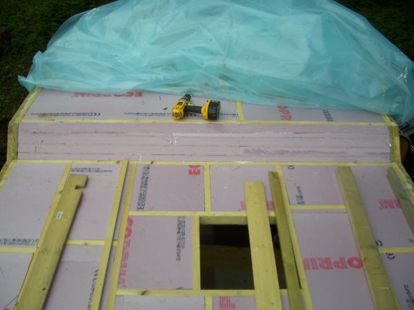

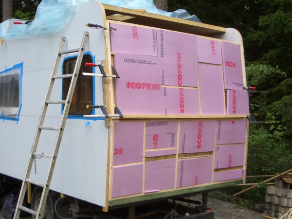

Snart är mössan på -återstår rundningen på alkovens front fronten och rundningen bak.

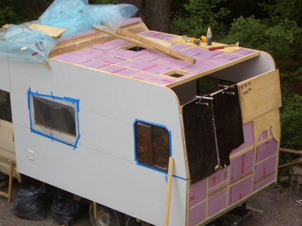

Nu är även alkovdelens tak isolerat. Limmat allt idag och har börjat med isoleringen till takbråttet. Detta blir lite klurigt och pillrigt då det vinklar med lister både upptill och nertill. Dessa lister håller plywooden på insidan av brättet. Hann precis såga till rätt tjocklek på isoleringen då himlens alla portar öppnade sig med åska därtill. Genomvåt på 5 sekunder.
Blev inte så mycket gjort idag då....
Återkommer:music-icon::music-icon::music-icon:
Hälsningar Bror

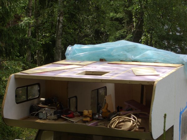

Startade idag i bra väder-hela dagen faktiskt- med att isolera takbråttet. Pillerjobb med mycket mäta prova och klättra på stegen. Takets isolering är 50 mm Ecoprim men i takbråttet blev det bara 39 mm.
Sågade upp 39 mm tjocka bitar av den 50 mm tjocka skivan. Limmade sedan och satte i spänn.
Grovsågat ut profiler till det bakre hörnet och skall bandsåga ut dessa i morgon. Kommer att försöka böja 4 mm björkplywood tror det skall gå. Vi får se….
Måttade och funderade lite på det invändiga. Försöker få ideer till hur det skall komma att se ut. Spännande tycker jag
Hälsningar Bror

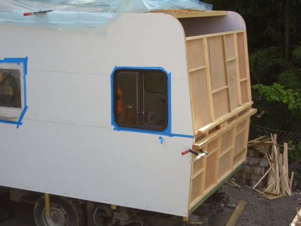

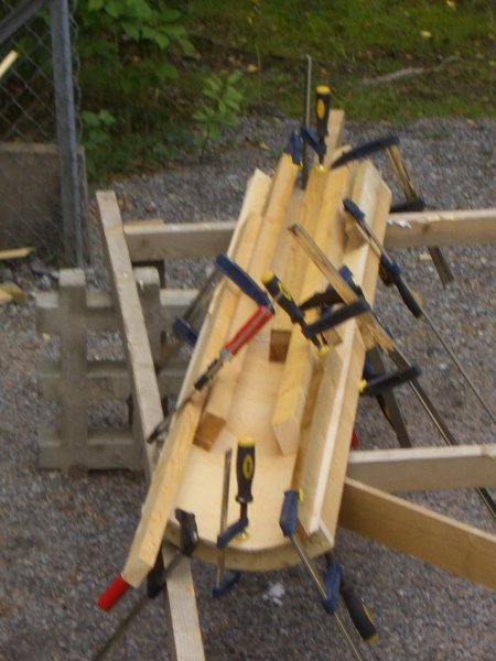

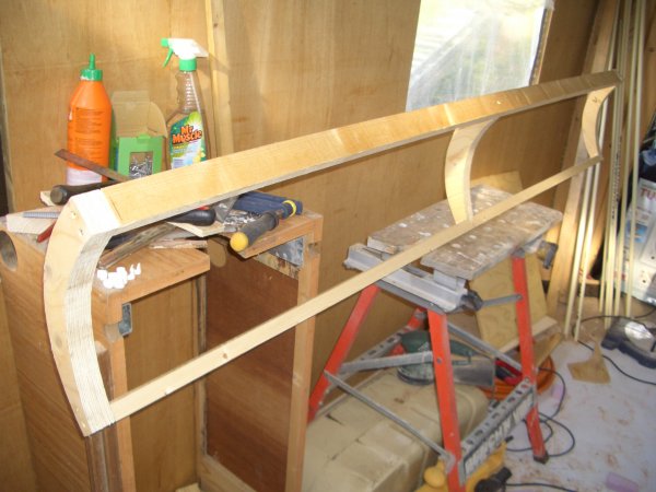

Struligt idag med att få till radie- delar till bakre hörn. Limmade ihop 3 x 3 st 12 mm plywood och for iväg och bandsågade till dessa. Tyvärr diffade det 1,5 mm i både överkant och bakkant så det blev att justera alltihop. Limmade och skruvade allt tillsammans och ligger nu för torkning och fortsättning imorgon med att försöka på på 4 mm björk plywood.
Det börjar nu bli dags med att välja klädseltyg, Någon som kan tipsa om var man kan köpa detta???
Hälsningar Bror

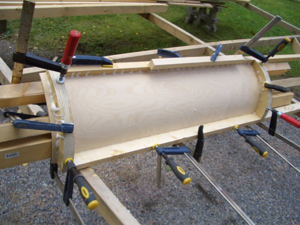

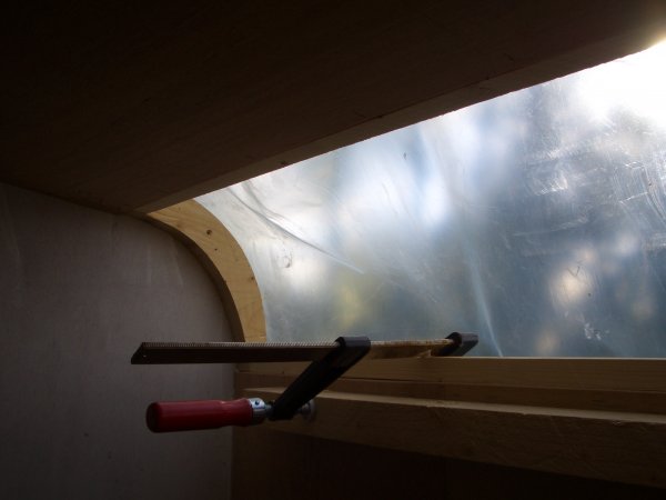

Fortsatte idag med att färdigställa bakre övre hörndel. Detta att böja 4 mm björkplywood var inte så lätt så jag vätte trät lite och väntade en timma. Tog sedan någon i båten och strök ut polyuretanlimmet men det blev i alla fall ett styvt jobb och det gick åt nästan alla tvingar jag hade. Delade plywooden i två delar och böjde i den riktning som verkade lättast. Nu är dessa skivor äntligen på plats och skall få torka över natten så får morgondagen utvisa om det lyckades.
Det blir inget mera skrivande resten av veckan, skall åka till Grundsund imorgon och skoja med mitt lilla barnbarn Klara 1 år.
Tillönskar er alla en skön och trevlig helg. Hoppas på mindre regn och blåst.
Hälsningar Bror
