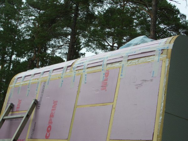

Idag måste temat vara Regn.

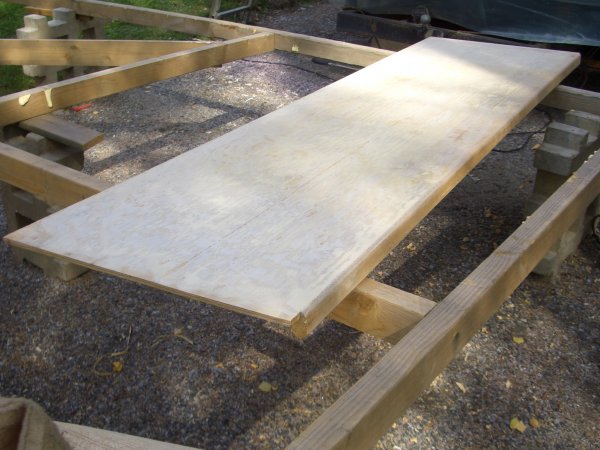

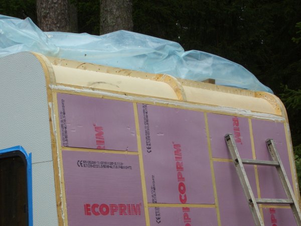

Mellan regnskurarna på eftermiddagen har jag filat och justera till den bakre takdelen och fått den att passa. Limmat och skruvat fast detta. Dags att dra på pressen det kom regn!!!!. Detta upphörde en stund senare och isolering sågades till i den vinkel som behövdes för att täta och isolera. Mera regn och efter detta limmades isoleringen på plats i precis rätt tid för nästa skur. Jobbigt detta. Nu är takdelen lämnad för att torka och sedan skall det raspas och putsas så att isoleringen följer taklinjen och blir rak o fin.
Återkommer :music-icon::music-icon::music-icon:
Hälsningar Bror

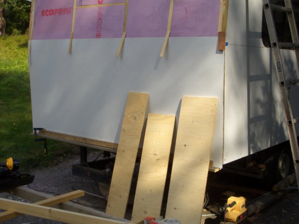

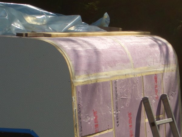

Solsken igen och ganska varmt. Tyvärr så förblev det inte så utan det blev åska och lite duggregn.
Klippte till bakstammens plåt och förberedde för montering en annan dag-visade sig att polyuretanlimmet inte skulle räcka. Detta är lite klurigt då polyuretalimmet ju kräver press under 4 timmar. Vet inte riktigt hur jag anbringar detta men det löser sig nog. Har också limmat på en brädbit som skall fungera som förstärkning-infästning av stegen på takdelen.
Åkte sedan till Kemtex för att söka efter lämpligt tyg -och där fanns det att välja på-till hytten och klädseln på alkovens kant och på den skjutbara underdelen. Hittade att i vårt tycke ganska fint tyg – rätt kraftigt och är till färgen blågrått med några trådar åt olika håll så att tyget inte är livlöst. Har redan börjat riva i hyttens klädsel så nästa steg är att klä den med det nya tyget.
Bilderna visar bakstam och det gamla tyget

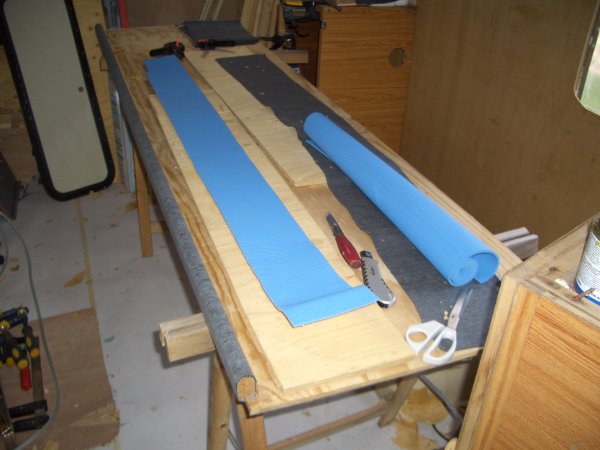

Regn åska sol om vartannat. Det är inte lätt om man skall jobba ute.

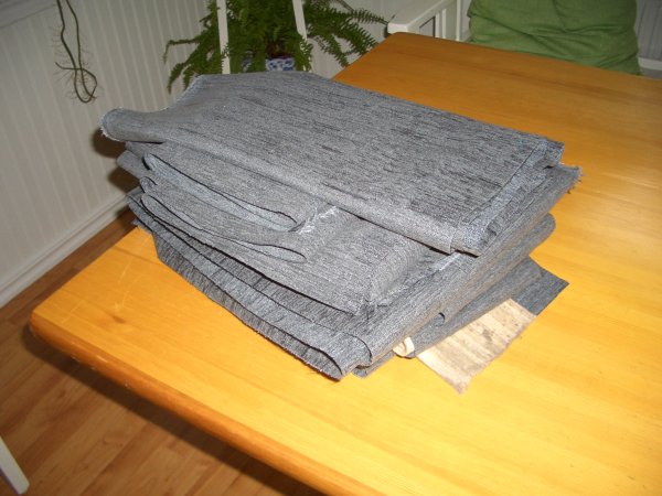

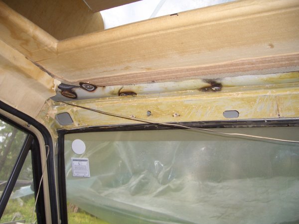

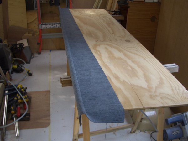

Köpte tyg igår och då är det bara att jobba med detta. Har klätt den skjutbara delen av alkovgolvet. Tror att tyget och färgvalet kan bli bra. Fortsatte med att ta bort den gamla och mycket smutsiga klädseln i hela hytten. Det var inte så svårt då det var dåligt limmat från början. Upptäckte också hur man fabriksbygger husbilar. Man använder skärbrännare för att få rätt storlek på öppningen för alkoven och passagen. Vad man däremot varit försiktig med är att grundmåla svetsarna och rostskydd fanns inte alls. Kan anta att det görs på liknande sätt idag och det är inte bra. Man ser ju inte sådant förrän man tar bort klädseln och det görs ju inte så ofta. Nåväl skall försöka att grundmåla den brända metallen för att förhindra att rost kan sprida sig. Efter att allt tyg var borttaget så användes dessa som mallar till den nya klädseln. Blir morgondagens jobb om det är liknande väder och det är det säkert.........
Bild 1 inget skydd för rost
Bild 2 klädsel av alkovens skjutdel
Bild 3 nya tyget klippt och klart för montering

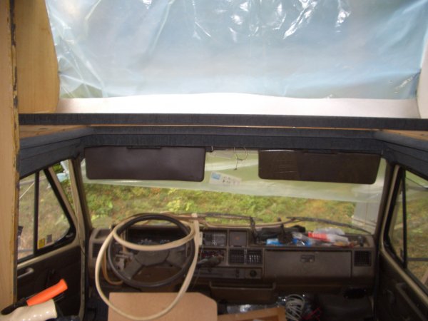

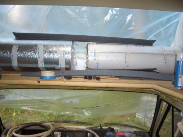

Vädret idag är som vanligt ömsom regn och sol 19 grader varmt.

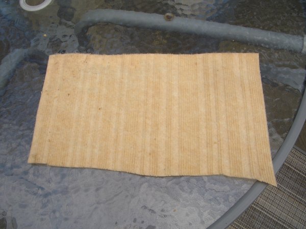

Åkt runt för att hitta spraylim och skumgummi. På de gamla panelerna har det inte varit annat än tyg men jag ville ha lite stoppning det känns bättre och hoppas att det kommer att se bra ut, dessutom kanske minskar ljudet i hytten .
Har klätt två delar än så länge och isolerat h karossdel bakom h dörr, där fanns ingen isolering alls tidigare. Kommer att isolera alla utrymmen som finns för att kanske slippa lastbilskänslan vad som gäller oisolerade hytter och borde också få en tätare kaross och därmed varmare-tystare. Kollade lite på dörrarna och detsamma gäller där, ingen isolering eller ljuddämpande papp invändigt i dörrarna och därav det burkiga ljudet då man stänger dörrarna, Sträver efter Mercedeskänslan då man stänger en dörr och det blir säkert inte lätt då detta är en gammal Peugeot………..
Var också på färgaffären i Veddesta och tittade på invändig klädsel - tapet till väggar och tak. Vilken uppsjö av grejer att klistra på väggar och tak. Skall låna hem prover till nästa helg och se vad som kan passa smaken och bilen. Enklast vore förståss att bara rolla allt i en vit nyans men skulle vilja gå ett steg längre och väl medveten om att det kan bli svårt att finna rätt beklädnad. Tunn matta kan också passa men är svår att hitta här hemma i svedala . Finns hos några handlare i Tyskland i ljus och lite mörkare grå färgton. Har några dagar på mig att fundera och hoppas inte bli på-verkad av kontaktlimnnets lyckogörande lukteffekt. Öppen stor lim-burk i husbilens trånga utrymme kan ge ett visst lyckorus. Härligt detta…………..

Bild 1
föreställer två klädda paneler-en till taket och en till sidan bakom vänster dörr
bild 2
skumisolering före klädseltyget kommer på

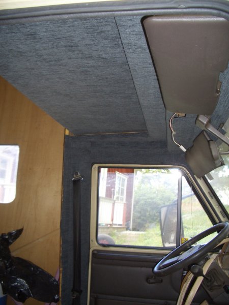

Sv: Fortsatt renovering

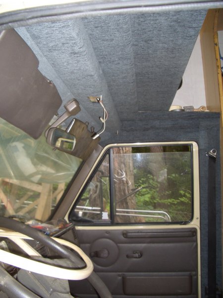

Lördag idag och ser ut att bli fint väder. Borde kanske flyga istället för detta stölleprov. Skall ju bli fint väder även på söndag.
Färdigställde klädseln i hytten. Pillerjobb när man inta är kunnig och van med tyg o det. Allt gick bra och det ser helt OK ut trots att jag kanske var lite skeptisk till valet av tyg. Fyllt tomma utrymmen med skum för att kanske kunna undgå en del ljud. Skall senare fortsätta med golvet i hytten. Planerar att höja golvet i nivå med rambalkarna. Skall kolla vidare på detta. Borde kunna ha golvet i samma nivå som bodelen.
