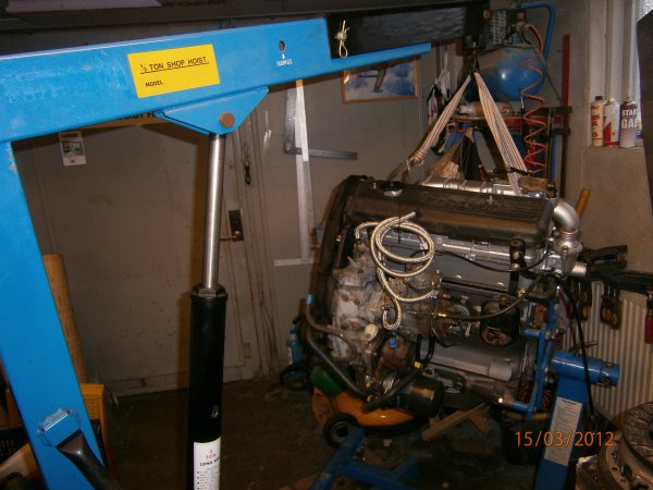

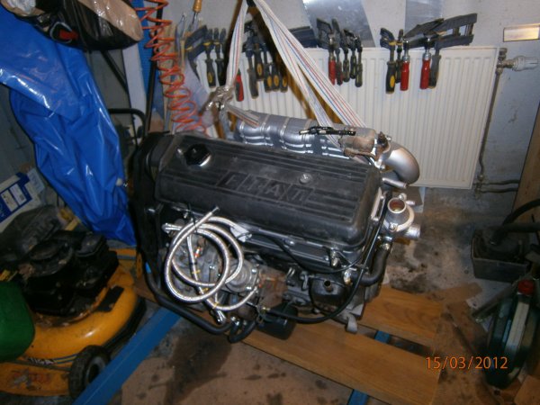

Hämtat hem motorlyften från hangaren och förberett lyftdom så det skulle bli enkelt att ta motorn ur stativet. Meningen nu är att montera svänghjul, nya kopplingen och slutligen växellådan och startmotorn. Gjorde en inventering av vad som ev saknades och tyvärr så är det en del småsaker, bl:a en bult till motorn-växellådan, mutter till servobanjons anslutning på pumpen, behöver också låta göra nya slangar till servon och då av modernare bättre slangar där tryckslangen är metallomspunnen. Även så byter jag damaskerna på styrväxeln för att slippa risk att dessa går sönder i förtid.
Ser också ut att behöva flytta bränslefilter för att få plats för laddluftkylaren men det har mindre betydelse då bränsleslangarna till soppan också byts ut.
Efter det att drivlinan är hopsatt så skall jag modifiera den fyrkantram som jag använde vid körninga av Hudson motorn från 1930 och svetsa på fästen för denna drivlina för provkörning. Spännande värre…..
Börjar se slutet på garagearbetet för denna gång och det känns lite trist. Kommer dock att ta hem drivlinan från 2.8 tdi­:n och leka lite med den under hösten och vintern. Få se vad det kan komma utav detta.
Återkommer:music-icon::music-icon::music-icon:

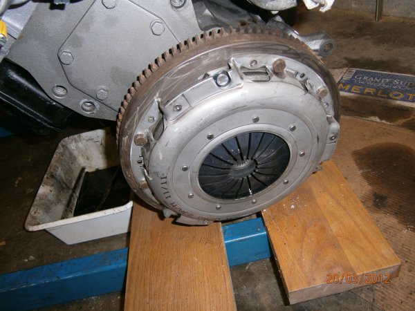

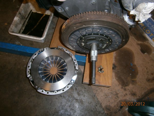

Jagat som en galning för att hitta centreringsverktyget till kopplingen men fann detta till slut i nederstalådan. Har nog inte använt detta verktyg på minst tio år så inte att undra på att det tog tid att hitta. Kopplingen monterad och ser strålande ut. Dags att förbereda vigseln som får ske imorgon onsdag.

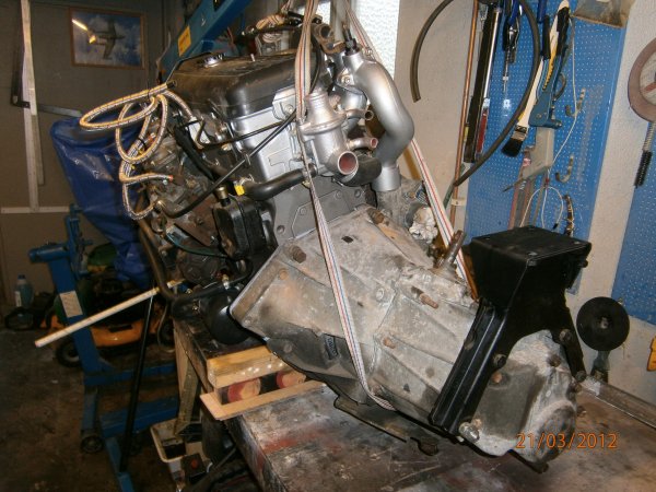

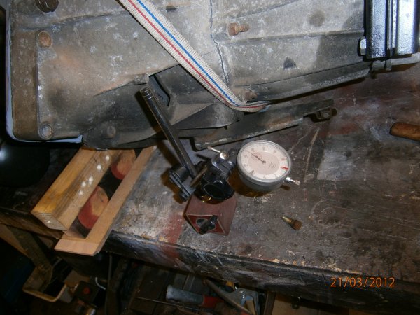

Tur att man har en motorlyft för lådan är grymt tung att stå och hålla samtidigt som den skall passas in på motorn, Tog ändå en liten stund att få ihop motor mot låda men nu sitter den på plats. Lyft upp alltsammans på arbetsbänken för justeringar såsom kolla pumpens inställning med hjälp av indikatorklocka. Inställningen sker genom att man tar bort en skruv på pumpens bränslefördelar och mäter en axiell rörelse som när det är turbodiesel skall vara 1,31 mm. Om inte så får man vrida lite på pumpen till värdet uppnås. Efter detta så skall olja fyllas på och motorn skall köras runt på startmotorn utan insprutningsmunstycken (mindre kompressition) för enkelhetens skull tills det finns oljetryck.
Funkar detta så skall insprutningsmunstyckena på plats tillsammans med spridarrör och efter detta blir det skarpt läge. Kan bli en rysare………….
Återkommer:music-icon::music-icon::music-icon:........
Hälsningar Bror

1 centrering av lamellen
2 koppling på plats
3 paketet på arbetsbänken
4 indikatorklocka för kontroll av insprutningstid
