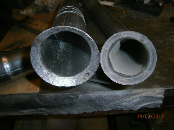

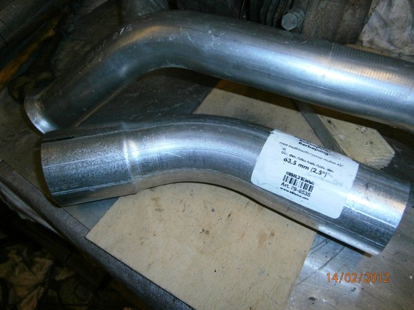

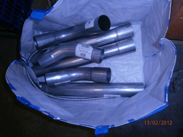

På vägen hem från Grundsund så passade vi på att inhandla avgasrör och div böjar på Biltema i Torp. Gott om sådana rör och till bra pris. Ligger nu i en hög i garaget och väntar på att kapas, ändras svetsas för att passa- Hittade dock ingen"öppen" ljuddämpare så det får sökas på annan plats. Hansen Racing i Spånga kan ha sådant på hyllan för 2,5 tums system

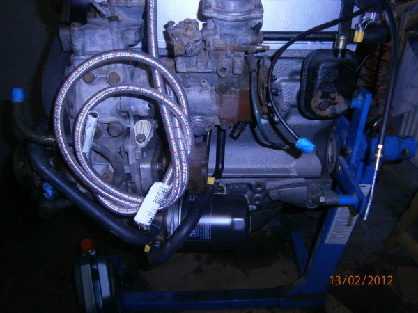

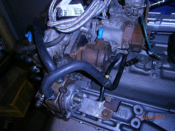

Alla slangar till olja och kylning nu på plats och idag kom också en o-ring till oljekylaren från Italien. Konstig dimension diameter 76 och har en fyrkantig profil. Hittade ingen som levererade sådana här i Stockholm så Bohab i Spånga beställde från fabrik. 96 kr -dyr men nödvändig.
Pysslade också lite med pumpen för att förstå dess funktion i avsikt att öka bränsletillförsel. Skall nog klura ut det också.

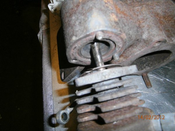

Tisdagens jobb såg jag inte som särskilt skoj. Igår drog jag av två skruvar till turbons wastegate och dessa skulle bort idag. Har undersökt om det fanns en beg turbo inom räckhåll och det gjorde det så med detta i bakhuvudet så skred det till verket med att först försöka att med svetsen värma loss dessa.
En lossade efter mycket värmning och skadade inte gängan med den andra behagade bråka och gick av ytterligare en gång och nu i jämnhöjd med godset. Stängde och plockade undan gassvetsen. Funderade på att kasta rasket i soporna men eftersom jag nästan dömt ut denne turbo så tänkte jag chansa och försöker borra ur skruven trots att det är nästan omöjligt att borra ut en 6 mm skruv -dessutom på fri hand-utan att skada gängan i godset. Efter all värmning så hade tydligen skruven fått en viss härdning så det gick åt ett antal borrar. Strunt i det för jag lyckades fixa ut skruven eller dess rester och har praktiskt taget oskadd gänga. Besparing på 3000 kr. Synd kanske då det samtidigt gett mig chansen att få en aning större turbo.
Började också lite med att tillverka avgassystemet. Flänsen mot utloppet från turbon blev starten. Grovknackade till denna as a starter, och fortsätter i morgon. Kom på att jag måste köpa klammersatsen till denna fläns-avgasrör.
Återkommer:music-icon::music-icon::music-icon:..............
Hälsningar Bror

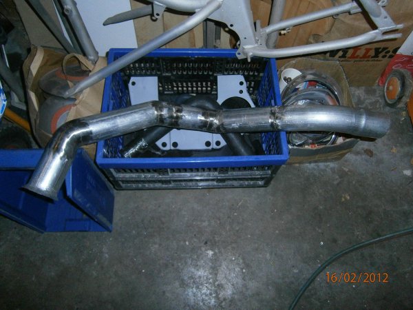

Snickrat på främre avgasröret idag.3 timmars sågande, svetsande och slipande. En massa böjar åt flera håll gjorde det lite pilligt men nu är det klart. Få se hur det passar sedan.
Nu är det bara resten kvar.....

Sv: Fortsatt renovering
Hej Alve,
nej jag har använt MIG och därav detta eviga slipande.
Kanske är för petig då egentligen ingen ser dessa skarvar---om man nu inte lägger bilen på sidan---förutom besiktningsfolket och dom bryr sig inte.
Orsaken är också att jag vill ha en fin yta då röret skall målas med grenrörsfärg som tål hög värme. Förhindrar kanske ful rost.
Trevlig Helg
Hälsningar Bror

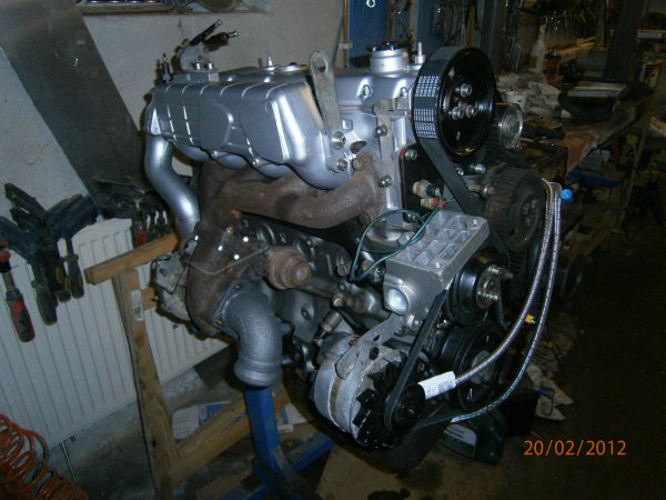

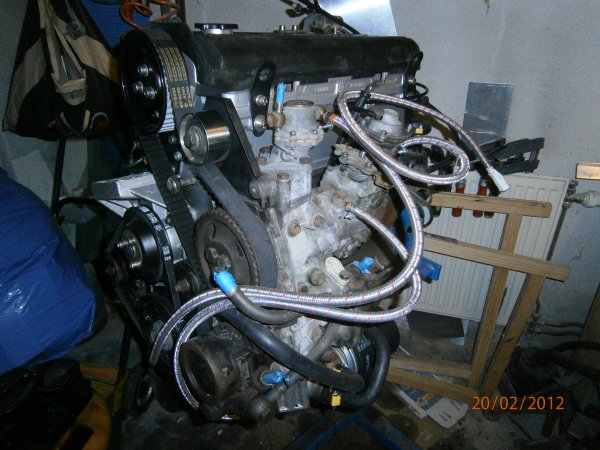

Det har varit ett par lata dagar igen och så har det ju också varit husbilsmässa i Kista. Besökte mässan för att få se lite nyheter och ev handla lite tillbehör men de lyste med sin frånvaro.
Börjar närma sig motorstart.
Nu saknas enbart spridare och spridarrör och dessa monteras efter att jag fått motorn monterad i en provkörningsbock och den står i tur att fixas. Anledningen till att jag inte monterat spridarna beror på att jag vill köra upp fullt oljetryck innan start samtidigt får det spruta ut lite diesel direkt ur pumpen.
Allt har kontrollerats och även kontrollerat toppens dragning vilken är våldsamt hårt draget. Nya bränsleslangar har monterats där det går just nu, ny gaswire också på plats. Måste försöka hitta en hel skyddskåpa till kamremmen, verkar inte finnas på skroten-tyvärr.
Kom just på ett aber med denna motor som ju inte är en Peugeot och på ”ventilkåpan” står det FIAT! Måste hitta ett passande Peugeot emblem-logga att montera över Fiat märket. Om det nu skulle ha någon betydelse. Jo, det har det ju förståss.
Hälsningar Bror
