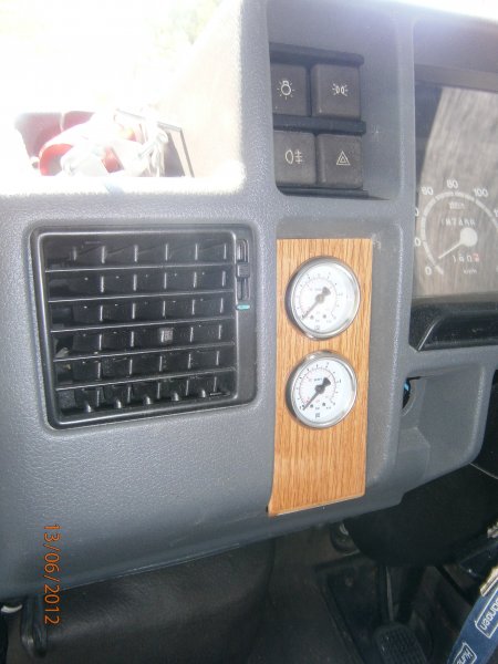

Är ju aldrig riktigt nöjd med det som leverarats och nu gäller det luftfjädringen. Vill absolut ha delad luftledning för att kunna justera efter behov och behag. Beställde ju delar från tyskland men det var lite blaha faktiskt. Därifrån kom det enbart slang och en extra manometer. Det jag vill åt är en enda ”klocka” med dubbla visare och för att detta skall kunna genomföras så måste alla rör och nipplar måste bytas ut för 6 mm rör, då får jag det jag vill ha inklusive reglage för att öka eller minska trycket i bälgarna.

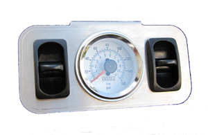

Har i o för sig redan gjort i ordning mätare monterade på en träskiva som jag gjort en plats för i instrumentbrädan, men är inte nöjd. Får byta det det nödvändigaste nu och kan beställa allt detta från ett företag i Örebro.

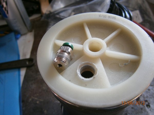

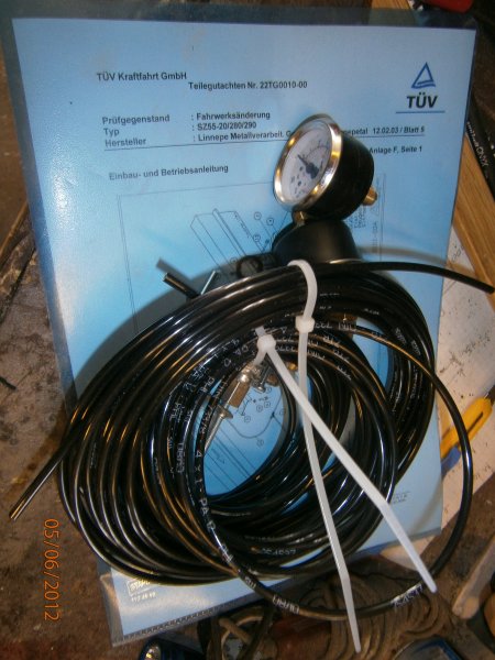

Bilderna föreställer
1 tilläggssatsen från tyskland
2 provmont i instrumentbrädan
3 nipplar som mäste bytas
4 bonus vid helgens Murjeksbesök--murklor
5 så skall den nya delen se ut

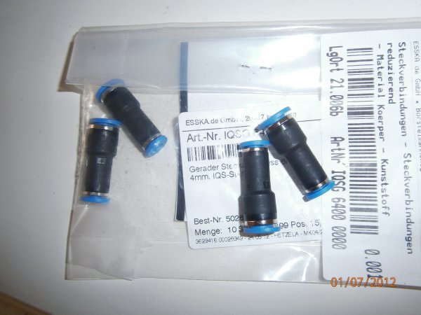

Om jag förstår dig rätt så har du 1/4" slangar original i systemet för luftfjädringen och anslutningen till manometrarna är 6 mm. Gå in på esska.se där finns massvis med kopplingar för luftslang bl.a adapters från 3mm till 1/8". Det skulle inte förvåna mig om det finns för 6 mm till 1/4" också. I så fall behöver du ju inte byta ut slangar och nipplar. Nackdelen är att lev.tiden kan bli lite lång, delarna beställs över nätet i Sverige men leverans sker från Tyskland.
Mvh / Roland

Jag har kollat lite på esskas hemsida, det var inte så lätt som jag trodde. Jag hittar ingen adapter för de slangmåtten. Däremot finns det slangkopplingar med gänga i andra änden och en koppling för 1/4" slang med inv. gänga + en koppling för 6 mm slang med utv. gänga kan ju lösa det hela. Dock är gängorna inte 100% identiska (NPT mot R) gängprofilen skiljer lite men eftersom materialet är mässing tror jag gängorna kan "anpassa" sig mot varandra, kompletterar man det hela med lite Loctite så tror jag det skulle kunna fungera. Prata gärna med esska och hör deras uppfattning om det hela. Kopplingarna heter IQSF 14600000 (6 mm - inv. g) och 9731SG1414NP (1/4" - utv. g) i esskas sortiment. Ett annat alternativ är att hitta ett rör av någorlunda hårt plastmaterial och med utv. diam. 1/4" som man kan svarva ner till diam. 6 mm i ena änden och
använda som adapter.

Oh tack Roland,
fick kontakt med ett företag i Karlskoga på eftermiddagen som kunde fixa nipplar och slang i rätt dimension.
Dom återkommer imorgon med lagerstatus.

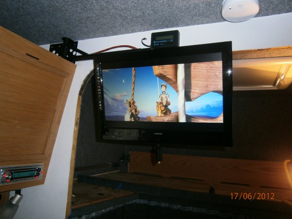

Har jobbat med husbilen på eftermiddagen för att få den användbar under helgen. Monterat in tv n, dragit kablar hit o dit men måste göra ett provisorium med strömmatningen då jag vill ha någon sorts stickkontakt för att enkelt kunna ta ur apparaten från bilen om man vill använda den till annat typ önskemål från barnbarnen. Dom gillar alltid att kolla på någon dvd även om dom inte vistas i husbilen.
Tittade just på vädret på tv och det såg ju inte så bra ut. Nu är ju bilen vattentät och klarar de flesta vädertyper :D:D så vi kanske sticker någonstans i morgon bitti i alla fall. Vem vet. Kan ju vara mulligt att ligga i slafen och lyssna till vädrets makter och regnets smatter mot taket. Har många bra böcker som ännu inte lästs.

Har nu fått ordning på detta med luftslangar och kopplingar. Hittat förminskning för rör från6 mm till 4 mm och dessutom rätt nipplar. Beställt delar från ett företag i Karlskoga och Örebrö. Trevliga människor och ofantligt tillmötesgående. Kul att göra affärer med sådana företag trots att hela köpet handlade om saker för ett par hundra hos varje företag, Heder åt dem.
Det skall verkligen bli spännande att se om man märker någon förändring.

Jobbat i husbilen med att installera tv och ström till en antennförstärkare. Har ju satt en massa skydd för all elektrisk installation och kablar så det var vara att demontera dessa för att dra fram nya kablar, montera säkringar mm. Ström till tv n men inget liv i apparaten. Fy för den lede. Andersen tv nyss reparerad och fungerar inte i alla fall. Ilsket besök blir det till Net on Net i morgon för ny reparation. Tur att det var så dåligt väder i helgen så det blev inget åka av så man överlever. Hade dock hoppas och trott att allt skulle vara OK till midsommar men det ser mörkt ut. Kanske bra för i midsommartid skall man väl inte l glo på tv…. Då skall man ju plocka en massa sorters blommor att ha under kudden, äta en massa gott, kanske dansa runt midsommarstången och en massa annat. En eller ett par pilsner ????!!!!
Har också jobbat med solcellen och dess display som inte ville fungera. Bytte batteriet i densamma och då fungerade allt igen.

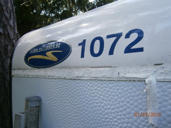

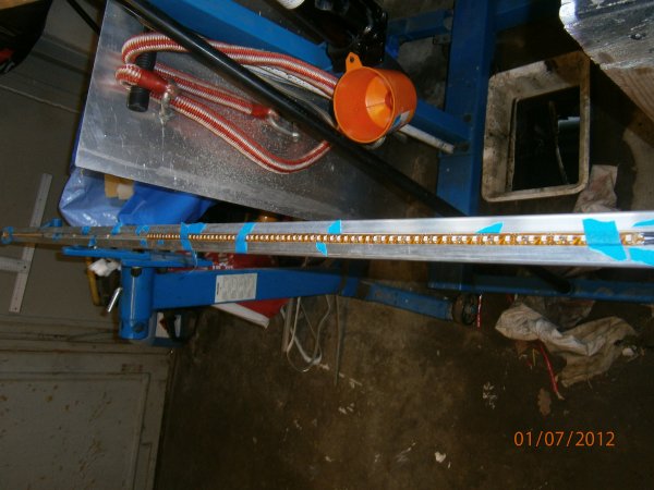

Var ju och besiktade bilen för ett tag sedan och vi talade då om storlek på bakljus där bilprovarna tyckte att jag skulle komplettera med mera bakljus och bromsljus.
Har ju tidigare funderat på detta att ha ledljus i övre täcklisten. Till verket med passande verktyg för att ta bort den gamla då den listen var slät och det skall vara en typ av list som avser att ha täcklist i spåret.
Intressant att tvingas plocka bort det man tidigare monterat då får man se hur väl limmet täckt skarven och att man använt bra och passande lim. I detta fall Marinlim. Mycket svårt att få bort en gamla listen och mycket efterarbete med att få rent ytan då den nya skall limmar tillbaka på samma plats. Fyra timmar.....
Kapade till listen och började mäta in ledljuset. 30 cm bakljus på varje sida och 50 cm bromsljus. Borde räcka till nu och dessutom ganska högt upp på bilen. Lite klurigt med spåret i listen och kablarna. Ledlisten passar exakt i listens spår men det kommer inta att funka med plasttäcklisten utan får hitta på något alternativ. Använder nog samma lim som till limning av listen och fyller spåret i listen. Lim gulnar ju tyvärr lite med tiden så då blir det att måla över limmet med samma färg som de verkliga plastliserna har – svarta.

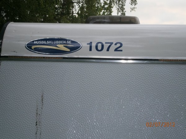

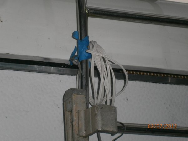

Nu sitter den nya listen på plats, limmad och skruvad. Ävenså är ledlisterna limmade och det var ett litet äventyr då det också handlar om att dölja kablarna i själva listen men det gick till slut och spåren i listen mellan ledljusen fylldes med Sikaflex. Får nog jobba lite mer med detta imorgon om limmet är tillräckligt torrt. Skall försöka att efterlikna inläggsliserna av plast alltså med en liten råge. Kanske lite pillrigt men borde se ganska bra ut.
Funderinar har det ju varit på hur jag gör med kablarna för anslutning. Hade ingen lust att göra onödiga hål i karossen så nu blir det stegen bak som får gömma kablarna. Kommer imorgon att borra hål i stegen i höjd med listen och i botten av stegen. Där blir det ett litet meck med att dölja kablarna längst ner mot höger bakljus men det skall nog fixa sig på något sätt.
    3,5 MB · Visningar: 28
    3,2 MB · Visningar: 21

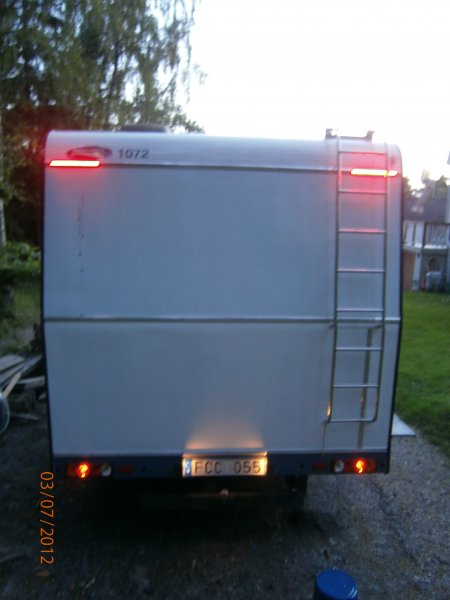

Denna strålande dag med alldeles blått tak. Härligt att jobba ute med husbilen.

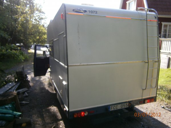

Limningen av ledlisterna och utfyllnad mellan ljusen igår blev utomordentligt bra. Fortsatte idag med att borra ett par hål i stegen som får dölja kablarna på väg ner till höger bakljus. Lite pillrigt att få ner kabeln genom stegröret men fungerade till sist. Ytterligare ett hål genom bakplåten vid höger bakljus. Just där är det lite bekymmer med att dölja kablarna från stegens slut till hålet i bakplåten. Får grubbla lite på detta tills imorgon.
Kopplade in kablarna på respektive plats och var så noga så att jag lödde dessa isf skarvrör, inbillar mig att det blir bättre och hållbarare framledes. Slog på belysning och det fungerade --även bromsljuset.
Nu borde det inte vara svårt att se bilen för alla som ligger bakom.
