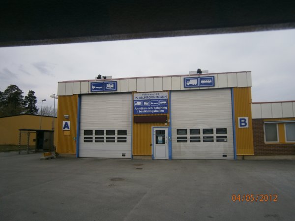

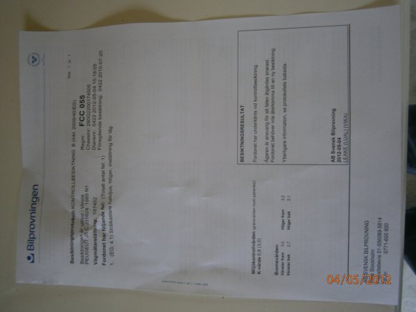

---15 minuter senare var det klart!!!!!! :msn_tongue: :applaus::applaus:
Tyvärr lite för låg ljusinställning som enda anmärkning och det borde jag förstått då bilen är helt urpackad och tom.

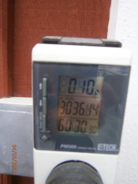

Hemma på parkeringen igen och kopplar inte på elvärmen mera för denna gång
3036,14 kilowatt fördelat på 6030,3 tim med ca 12 grader i bodelen inkl underhållsladdning av batterierna. Klagar inte.

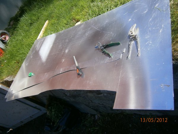

Finns ju annat skoj att pyssla med. Har tyckt att anslutningen av bodelen mot hytten varit ful och måste säkert också fungera som en riktig luftbroms tillsammans med alkoven. Skall försöka göra en liten avrundning av dessa hörn med hjälp av en böjd aluminiumplåt, så denna mall har tillverkats idag trots kraftigt läckage i det blåa taket och total avsaknad av värme dessutom ruskit dragit. Man blir härdad av att jobba husbil minsann. Håller också på med någon form av fotsteg av durkaluminium som borde underlätta in och urstigning.

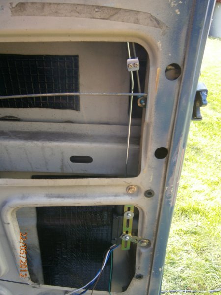

Centrallåset, nu på plats och fungerar som det skall med sin fjärrkontroll. Var ju i tankarna att montera larm men struntar i det för det finns väl ingen som stjäl ett sådant här spektakel eller????? Tar kanske en risk där men kan ju senare ångra mig och montera detta larm för det ligger fortfarande på hyllan.
Pysslat lite med de plåtar som skall täcka hörnen mellan hytt och bodel. Försökte rulla formen med engelska hjulet men det blir överkurs och ger en massa merjobb med en del krympning så det blir handarbete med att bocka en snygg radie som dessutom skall se lika ut på både vänster och höger sida men det borde gå att fixa.

centrallås på plats i hö dörr.
mall och klippning i aluminiumplåt för bodelens hörn.
