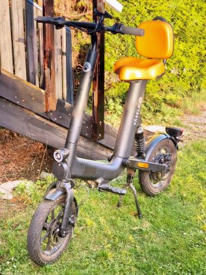

Mycket jobb men till slut har vässlan fått en riktig sadel med ryggstöd är ju stort batteri så man kan ju åka ganska länge speciellt när man kör 20km och då kan man titta sej omkring eftersom det enda som hörs är från däcken så kan man njuta av naturen. Blir ganska perfekt att ha med i husbilen så man kan köra runt och se lite. vässlan.jpg

Du kanske skulle lyxa till lite och sätta dit en backspegel?
Kan ju vara bra att ha lite koll bakom, det kommer många snabba "hjulingar"
på vägarna.

Det följde med två nya backspeglar speciellt gjorda för vässla aldrig monterade, sen tog jag bort fästet till korgen och korgen som var gjord med ett snäppfäste så att man kunde ta med den inne i affären. Tyckte inte om känslan i styret eftersom den följde med när man svängde. Finns ett fäste att köpa där den sitter bak. Men tillsvidare har jag min fjällräven kånken som hänger i styret fungerar bäst för mej den hänger i remmarna.
