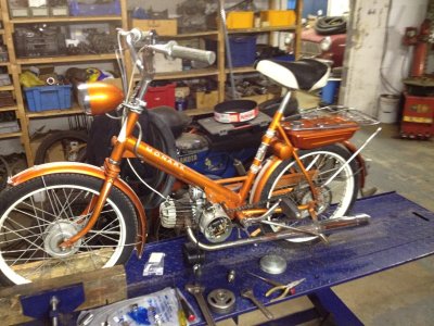

Blir ett projekt, den mopeden har jag kört mopedrallyn med, en sträcka hemifrån på 10mil, och den går väldigt tyst, så ganska perfekt att köra runt med gammal veteran.

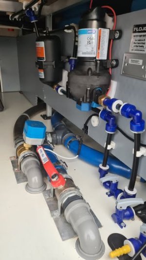

Man har blivit lite piggare nu, på tisdag kommer magnetventilen, ska försöka montera Mottagaren i garderoben men sen måste jag gå igenom golvet med en kabel den kan vara ganska tunn eftersom ventilen bara drar 0,5A så 1kvmm blir bra . Den har flatstiftkontakt anslutning så enkel anslutning. Skönt att få sånt gjort så att bilen är färdig för att resa har ju bokat årsmötet bara 18mil dit. . När slangen kom bort och jag vände husbilen och backade upp så rann det ute lite vatten. Nu när det torkat ser det ut som krita.
Monterade tömningsventil på vår bil också, så lätt att tömma numer.:)
Man kan ju ganska lätt tömma i vanligt dagvattenavlopp är ju inga farliga saker man tömmer vatten med lite diskmedel i stort sett. Fjärrkontrollen är pricken över i det gör det lätt att se att man parkerat rätt och när det är tomt.

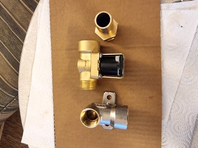

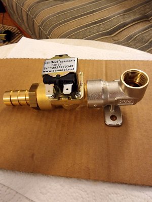

Idag fick jag ett sms att min magnetventil hade anlänt, jo mycket riktigt stod det ett stort brev lutat mot dörren utan att jag märkt det.
Den såg precis så bra ut som jag hoppades, men hur skulle jag få fast den i bilen finns ju inga fästen eller skruvhål. Åkte till min firma i finspång som har det mesta när det gäller rör.
Det finns en koppling som är gjord att skruvas fast i en vägg eller liknande.
Det är en koppling som passar utgående vatten så inget tryck där.
Jag kan skuva fast den i chassiet under eller via en plåtvinkel så jag får rätt höjd. Samtidigt kan jag skuva fast en kabel för jord - som jag kan sätta dit en flatstiftkontakt på.
Gillar inte att ligga under bilen och jobba så jag försöker fixa lösningar som bara är att montera.
Utloppet är 1/2 tum som jag råkar ha en förskruvning till en slang om jag känner för det, kommer ju rinna något långsammare men slangen kommer ju dölja ful utsläpp. Jo det går men inget som jag kommer montera just nu.

Det jag söker nu är ju en lite mindre historia med bensinmotor. Hade en gång en Björn Borg moped som var liten och behändig. Den skulle ha fungerat.
För delen med en typ moped är ju att man kan ha en lång körsträcka utan att hela tiden titta på hur mycket laddning man har det begränsar ens upplevelser ganska mycket.
