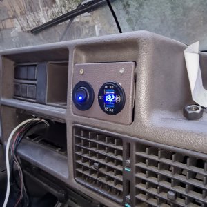

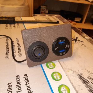

Det går framåt om än med myrsteg. Panelen har nu usbkontakter jättebra till plattan och mobilen ofta laddar jag den trådlöst har en extra sån laddare med två uttag går det bra att köra söderut.
Voltmetern är bra att ha och omkopplaren som gör att batteriet laddas kommer att bli bra.

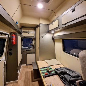

Blev förvånad trodde att hytten i min gamla husbil och den här skulle vara likadan men så var det inte!
Trasslat en del med att få dit dryckeshållaren i imiterad teak eftersom den ska sitta någorlunda plant.
Min plywoodskiva som jag har för att få ett plant underlag för att sätta fötterna på har fått en matta som jag satt fast med en häftapparat. Den är en överbliven bit som jag fick kritik för att den skulle vara arabisk men eftersom den kommer från dollarstore måste det vara kina!
Det som är smart är att den är vattentät och sen kan jag ta ut den väldigt enkelt och spola av den.
Även små enkla saker tar tid mycket mera än man föreställer sig!
