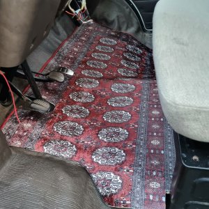

Har fixat med mattan på golvet ser bra ut.

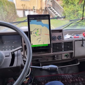

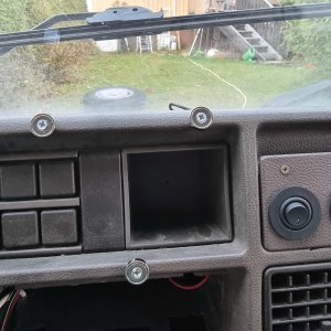

Skruvade dit tre magneter på instrumentbrädan som håller plattan satte den på högkant så knapparna hamnar på undersidan men det är ju mest på och av man använder. Kameran får ju bra utblick om man vill spela in medans man kör, kan nog finnas en app som spelar in och raderar utifall man blir påkörd.
På baksidan av plattan har jag limmat tre brickor med sikaflex som härdar nu.
Var lite trixigt att få brickorna på rätt plats och det kan jag inte se förrän i morgon.
Jag satte fast brickorna på magneterna målade vit färg från en penna från lidl.
Måttade in plattan och tryckte mot brickorna. Sen hade jag en markering som jag satt brickorna på sen tuschpenna i hålet på brickan.
Tvätta rent från färg överallt och limma.
Finns nog enklare sätt med karbonpapper osv.

Hejsan, skulle bara säga att kolla att gaspedalen ger fullt utslag på förgasaren. Lägg en tegelsten eller låna någons fot till att trycka pedalen i botten och kolla vid förgasaren att det inte finns mer rörelse kvar till fullgas. Men det har du troligen redan gjort.
Jag har nog skrivit det förr, men för rätt länge sedan så pratade jag med en ..."äldre" herre på en ställplats med just en bensinducato, han hade haft bilen i två säsonger tror jag.... och han var jättenöjd för bilen var fin och snygg och låga mil, men....
Den är så slö att jag kommer knappt upp i sjuttio knyck ibland, sa han. Jaha i uppförsbackar då, sa jag. Nej på rak väg, sa han. Då måste det vara något galet, sa jag. Neeej den går bra men är slö bara.
Nog om det samtalet, och jag kollade lite. Det låg en rätt tjock heltäckningsmatta i förarutrymmet, jag frågade om han hade lagt in den. Nej den låg där när jag köpte bilen, sa han.
Jag gjorde kollen med pedalen i botten, och det fanns en bra bit kvar till fullgas vid förgasaren. Jag optimerade lite där, men det räckte inte riktigt. Det går att böja upp pedalen lite om man vill, men då bör man ta loss den för den sitter i ett plastfäste som går att dela på, och sedan ta ut pedalen för att böja den uppåt en lagom bit (eller som jag fick tillstånd att göra i hans bil skära bort en bit av den tjocka heltäckningsmattan där pedalen landade).
Fullgas troligen för första gången på länge, nu provar vi sa jag och fick köra en runda, gubben satt bredvid och skrattade av glädje över "reparationen".
Nästa morgon så åkte han iväg för första gången med fullgas tillgänglig, med så glad uppsyn och vinkande så det värmde. Efter tio minuter kom han tillbaka ännu lyckligare och skulle betala för arbetet. Det blev ju inget av med det utan jag fick iväg honom ännu lyckligare, vilket räckte som betalning. (Men med en påminnelse om alla fartkameror.)

Ja det är roligt när man kan hjälpa någon! Jo tanken finns ju har inte kollat men mattan är tunn bygger nog inte mer än 6mm.
Det roliga med bilen är att enligt specen som gäller en vanlig skåpbil så ska toppfarten vara 2km högre på fyran än på femman.
Så femman ska nog betraktas som överväxel.
Tittar man på fotot ser man att mattan är knölig vid hjulhusen det beror sannolikt på att man lagt in ljudisolering under originalmattan så den kan nog vara ett par mm högre där men det är nog mest hjulhusen, sen under instrument brädan är det någon svart beklädnad mot reservhjuls plåten Så den ska vara ljudisolerad man hör inte så mycket av motorn men ett envist vibrerande från växelspaken 5an funderade på att skruva fast en vikt som man skulle skruva på slangen till blandaren för att slangen skulle glida tillbaka snällt.

Testade om surfplattan skulle sitta fast, det gjorde den men inte så hårt som jag hoppades, lossade lite på skruvarna till magneterna de stiettr ju med skruvar med en perfekt kona så då kan det bli vinkelfel som gör att det inte blir full kontakt.
Lossade något varv så det kunde ställa in magneterna bra.
Stor skillnad sitter bra fast inte svårt att ta bort ska hänga upp gardinen den som blir ovanför sängen, eventuellt ska det bli ett omlottband eller vad det heter som håller ordning på det hela.

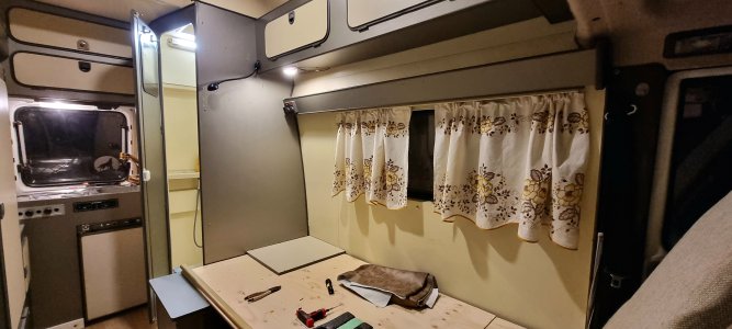

Borrade ett par hål i väggen och satt dit två skruv kapade vajern till lämplig längd hade ju ett par öglor som passade perfekt.
Ja resultatet syns ju på bild. Kommer ju se betydligt trevligare ut när mattan bordet och sängen/soffan är i ordning.
Ett problem är att rullgardinen som är silverfärgad på utsidan kommer att hamna på insidan så gardinen hamnar mellan fönstret och rullgardinen ser ju inte så kul ut men går inte att göra mycket åt. men den drar man förmodligen för ganska sent.
Blir ju samma på andra sidan med skjutdörren ska någon gardin hamna på rätt sida kommer den hänga långt från väggen.
