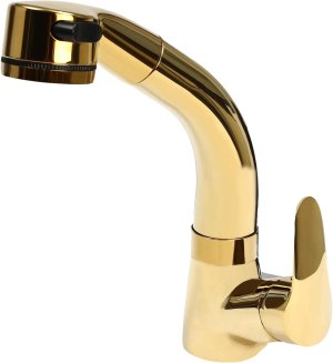

Just nu har jag ett annat problem med en kran som läcker testade att fylla vattentanken och när jag testade kranen så läckte en anslutning. En knepig konstruktion och har nog två den andra sitter på toaletten och det handfatet, det är en anordning med en slang som går att duscha med via ett handtag, samma vid diskbänken.
Själva kopplingen läckte kraftigt det är ju tre anslutningar en till duchhandtaget som används i diskhon och sen kallt och varmt vatten. De anslutningarna sitter inte som man kan tro på ett rör utan det är en knepig anslutning som man bara trycke på plats som en snabbkoppling men vad jag kan se utan en vettig låsning sitter en oring där som ska täta.
Eftersom det är över en meter metallslang som hänger i den ena som man sen ska dra i verkar det som gjort för att ramla isär.
Slangen kan jag byta men det hela ser ut som gjort för att ge vattenskador i bil och husvagn.
Kan de vara så jävliga? och då redan 1987?
Antingen byter jag slangar och limmar fast anslutningarna eller så byter jag det hela mot nytt och godkänt.
Det kan vara en spricka som läckte eftersom det var en ovan ägare och om vattnet inte blivit tömt så kan själva kopplingen gått sönder i minusgrader sånt har jag sett tidigare. Så diverse tilläggsarbeten som tar tid och kostar.
Jag har nåt liknande i min, jag kommer att sätta en ny tvättställsblandare med fasta kopparrör till anslutningarna. Där trär jag på slangarna, varmt och kallt och fäster dem med slangkopplingar, gärna två på varje rör. Sedan tar jag bort strilen på pipen och skruvar in en liten kromad övergång så att jag får en 1/2tums gänga att ansluta duschslangen på.
Antingen använder jag ett av de gamla hålen för att montera kranen i eller göra nytt. Min gamla blandare sitter bredvid tvättstället på en smal plasthylla ( behöver nog förstärkas med en träbit under) med öppet undertill så att duschslangen går snyggt ner under och upp i hålet framför tvättstället. Kan använda det gamla duschhandtaget som man kan ställa två strillägen på. Finns blandare för några hundra men viktigt att det sitter fastlödda kopparrör till anslutning.
Man kan göra nåt liknande i köket, en vanlig kökskran, även den med fastlödda smala kopparrör för anslutning. /Ingvar.
Tillägg: Jag kommer att använda armerad tryckluftslang, den genomskinliga, till vattnet. Inga "snabbkopplingar" har inte så bråttom....

Jag känner mej inte orolig för några slangar eller anslutningar, duschen ser ut att vara bytt, det är bara kopplingarna till combikranen i köket som är dåliga. den finns ju på Kama till det facila priset av 2568kr.
På amazon finns det runt 500kr med gratis frakt i närtid, mycket enkel installation eftersom jag kommer åt allt genom att öppna bakdörrarna så finns ju diskbänken där går alldeles utmärkt att sträcka sej in och slå på pumpen.
Nu är det ju så att alla har samma koppling på själva blandaren men i andra änden finns det en riktig anslutning med skruv där jag kan sätta dit adapter till slang. En har t.o.m. dragit ut anslutningen ett par centimeter utanför blandaren och förmodligen kan jag strunta i slangarna och klämma dit en slang direkt.
De kranarna som jag hittat är gjorda för kök så de är gjorda för höga tryck mer än pumpen ger jag valde pumpen med omsorg med tanke på strömförbrukning och antal l/min och tryck. Den är varken för liten eller stor.
Nu tror jag inte att det är fel på kranen i sig men kopplingarna är tveksamma efter 37 år. Problemet är att pumpen är snurrbar och då är anslutningarna lite komplicerade för att tillåta vridning eftersom de inte ska rotera i kranen utan utanför.
Jag hade inte valt den lösningen eftersom det inte är nödvändigt att rotera kranen, den är ju bara en dockning för duschhandtaget så behöver man spola så går det bra med att dra ut handtaget man kan dra ut en meter.
Det går att vrida och få olika stråle.
Jag kunde säkert köpa nya slangar men resultatet är osäkert men kopplingarna härrör från tyskland och är tydligen en helt annan standard än kökskranar. De skriver att de är perfekta enkla och täta typ snabbkopplingar och förmodligen orsak till en och annan rutten husbil. Blir inte billigare heller.
Jag var lite sugen på en kran som verkade bra i GULD och inte var särskilt dyr, är lite i valet och kvalet. Brukar läsa recensionerna ofta de med en stjärna men det gav inte mycket en del som klagar verkar helt nollade när det gäller hur man skruvar dit en kran, ja ni får läsa själva så slipper jag bli anklagad för det ena eller andra.
Nästan allt man behöver finns ofta på Amazon varorna kommer i tid och man sparar en massa pengar om man vet vad man gör. När man bor i en mindre ort får man ha tålamod och beställa på nätet och ofta kommer det inom några dagar fraktfritt.

Den här har skruvkopplingar som är lätt åtkomliga vettigt pris och lätt att installera med en stor mutter många har skruvar att pilra med. Ingången är 3/8" som jag beställt koppling i mässing till vattenslang 10mm 1/2" .
Nu har jag jobb att polera diskbänken som ser ut som soptippen, har aldrg använt. Man måste ju tänka på statusen också, kanske skulle köpa en till kopplad till en ölkagge ??
Man kan alltså dra ut den övre delen där sitter det en lång slang så man kan stå utanför husbilen och duscha mellan de öppna bakdörrarna bara ett enkelt skynke och ett par klämmor så är man inkognito! På vintern i spanien på en gratis parkering vid havet blir det ganska varmt i solen så helt perfekt. Sitter en knapp på sidan så kan man växla från stråle till dusch.

Idag fick jag hem blandaren en vecka för tidigt hem till dörren. Den ser riktigt bra ut med riktiga skarvar med dubbla oringar och gängade skarvar bara att skruva ihop adaptern till slangen ligger på posten fick köpa sex stycken i mässing men kostade bara 70kr. så det blir fyra över. Monterade den på plats men inte dragit ihop skruvarna ordentligt än väntar tills jag får allt på plats.
Hämtade pallen på posten idag var riktigt bra gjord betydligt kraftigare än andra liknande, fördelen är att man fäller ihop den med ett handgrepp och att den inte tar någon plats sen var den bland de billigare.

Fick skjuta på monteringen av blandaren ja den sitter på plats men jag antog att kopplingen skulle vara g3/8 men det ska vara 1/2 tum. Skulle mätt men antog att det var samma som andra blandare. 80kr med frakt är inte så farligt för ett misstag.
