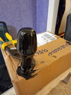

Växelspaksknoppen var ju i dåligt skick den blev aldrig bra, köpte en från skroten och den var i bra skick men den var ju gammal och började visa tecken på ålder, det är en lite hårdare yta och innanför ganska mjukt gummi.

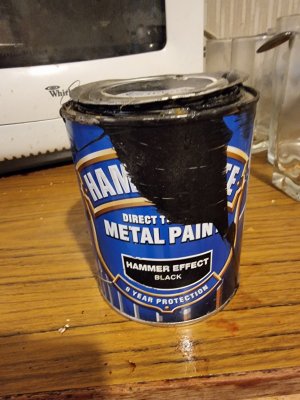

2016 blev taket omlagt och jag köpte hammarlack och de målade tackluckan som börjat se dålig ut från marken. Blev jättebra och ser bra ut än.
Tog och sänkte ner min då ganska nyköpta bils växelspaks knopp och det blev jättebra det var ganska kallt och på vintern så det blev en lång tid och ett tjockt lager fär som tog lång tid att torka men blev bra och höll bra.
Har gjort samma nu med samma färgburk var ett tjockt lager som jag behövde stämjärn för att få hål på. Torkar långsamt men blir bra just nu på verandan i solen och 30+ grader.
