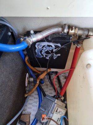

Har precis samma läge när jag ska ta bort gamla dränkpumpen som knappast är original såg skruvhål i golvet som tyder på en pump med tryckvatten brytare. Det är både slangar och elkablar som ska rensas och kopplas om.

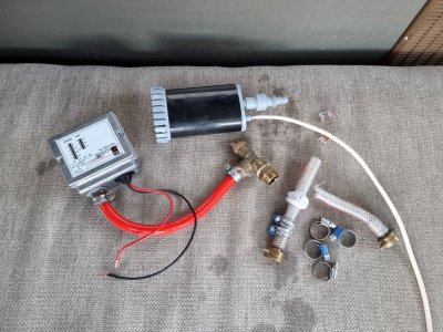

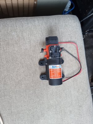

Installerat tryckvattenpumpen efter en del besvär, fick skuva loss sittdynan som är lite komplicerad i två delar lite som en gammal bäddbar soffa.
Har fått stå på knä och jobbat över en kant in under soffan.
Rensade allt det gamla en dränkpump dubbel stod det såg dyr ut och förmodligen i bra skick en regulator från industrin som var avkopplad sedan ett antal kopplingar som satt med 7st klamrar.
Allt är fixat ingen dränkpump utan en tryckpump som öppnar när jag öppnar kranarna.

Bra gjort med vattenpumpen Bengt, jag kommer nog att göra det samma när jag kommit så långt, använder du samma kranar, bara klippa sladdarna? Det går ju att montera vilken kran eller blandare som helst. Man bör nog ha en brytare till vattenpumpen nära ytterdörren så man kan stänga den om man lämnar bilen. En slang som lossnar så tömmer pumpen vattentanken in i bilen, huuva...

Vad jag har råkat ut för är att när varmvattnet är på så blir slangarna mjuka och glider av kopplingarna även om man dragit åt slangklämmorna. I duschen är det väldigt bra om man kan ha en termostatstyrd kran.
De finns att köpa på amazon olika fabrikat och styrka jag valde länge ville ha bra kvalite och lagom storlek det är max 2,4bar och max 4 A. Den är så gjord att tryckströmbrytaren ligger seriekopplad utan för själva pumpen så man kan koppla som man vill.
Fördelen är att den är självsugande så man får inte problem när man fått luft i systemet.
Faktiskt bra pris tror inte jag kan få en gammal klumpig original från skroten billigare. Biltemas röda och blå slangar är gjorda för vatten då kan man se på färgen om det är varmvatten. Jag skarvade i med en bit tryckluftslang i samma dimension 39kr/m.
Fick täppa till hålet för sladden till dränkpumpen hade en plastbricka som var täckbricka som jag tryckte fast med sika så det blev tätt. Risken finns att man glömmer hålet och när man sen fyller fullt upp i röret så rinner det ut en hel del på golvet.

Just nu har jag ett annat problem med en kran som läcker testade att fylla vattentanken och när jag testade kranen så läckte en anslutning. En knepig konstruktion och har nog två den andra sitter på toaletten och det handfatet, det är en anordning med en slang som går att duscha med via ett handtag, samma vid diskbänken.
Själva kopplingen läckte kraftigt det är ju tre anslutningar en till duchhandtaget som används i diskhon och sen kallt och varmt vatten. De anslutningarna sitter inte som man kan tro på ett rör utan det är en knepig anslutning som man bara trycke på plats som en snabbkoppling men vad jag kan se utan en vettig låsning sitter en oring där som ska täta.
Eftersom det är över en meter metallslang som hänger i den ena som man sen ska dra i verkar det som gjort för att ramla isär.
Slangen kan jag byta men det hela ser ut som gjort för att ge vattenskador i bil och husvagn.
Kan de vara så jävliga? och då redan 1987?
Antingen byter jag slangar och limmar fast anslutningarna eller så byter jag det hela mot nytt och godkänt.
Det kan vara en spricka som läckte eftersom det var en ovan ägare och om vattnet inte blivit tömt så kan själva kopplingen gått sönder i minusgrader sånt har jag sett tidigare. Så diverse tilläggsarbeten som tar tid och kostar.

Du visade en ny tryckpump i tidigare inlägg. Ifall du tänker använda den i din gamla husbil rekommenderar jag att du byter ut alla slangar, kopplingar, rör m.m. i ditt vattensystem, annars kan jag "garantera" läckage med trycket från din nya pump.
Alternativt fortsätta med en dränkpump lik din tidigare.
bengtic
1.208
Finspång
39269
Den gamla gav 1,4 bar och den nya 2,4bar alla slangar är bytta sedan tidigare mot biltemas vattenslang röd och blå. Däremot verkar kranens konstiga anslutningar dåliga det är snabbkopplingar. Det finns spår av att en tryckpump är original på denna modellen den enklare som jappe hade hade enbart dränkpump med 2 st mindre vattentankar flyttbara där man tydligen flyttade pumpen när den ena tanken var tom. Ett helt annat och sämre system utan varmvatten,
