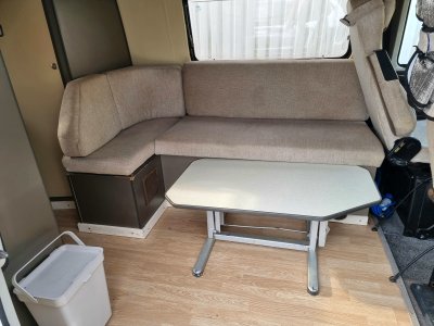

Idag har jag börjat såga till sängen den stora delen ska skruvas fast med ett gångjärn som satt i de gamla delarna så det återanvänder jag. Man måste ju komma åt avtappningen av vattnet och lite såna saker.
Vet nu hur jag ska göra med resten, den biten som ska skarvas i fotändan ska anpassas efter stolen så mycket lättare att få till när det är två delar den kommer ju sitta fast permanent.
Stolen har blivit undersökt det finns 4 muttrar som höjer stolen i framkant med brickor blir det 22mm. De har ingen funktion annat än som distanser. Jag tar bort dem och testar hur det blir.
Har tagit reda på vad som begränsar skjutmånen på stolen och kommer att öka skjutmånen en bit bakåt så jag sitter bättre. Likaså framåt så att jag skjuta fram stolen när sängen bäddas.
Dagtid kan jag använda original ryggdyna som ligger löst och en hörnkudde sen finns det en liten dyna där som jag är tveksam att använda. Det enda som saknas är lite skruv som jag köper i lösvikt och plockar lite vartefter.
Så tanken är att sängen ska fungera som soffa dagtid och säng nattetid utan bara några mindre förändringar.
Passagerarstolen som går att svänga runt kommer att användas som läsplats och tvplats. Har en liten projektor så allt som jag får in via mobilen kan hamna där.
Har en projektorduk jag kan hänga upp över sängen.
Så här såg det ut när jag inte gjort annat än städat ut en del. Bordet står numera i källaren tillsammans med ett oslitet bord till den gamla husbilen. De lösningarna har inte passat mej . Måste nog ta ett varv till tippen men det är synd.

Jag hela inredningen är omklädd när jag nu tagit ut det hela ser man att soffdynan är riktigt smutsig jämfört med en ryggdyna. Jag kör det gamla till tippen hade en tanke på att kunna återställa allt men jag bygger ju om den för mej själv och ingen annan så det finns ingen anledning att behålla de delarna som inte behövs det är skivor i någon tung 15mm plywood med målning på ena sidan och mörk plast limmad på andra sidan. Två tunga dynor med trä på ena sidan och 10cm skumgummi med tyg på andra sidan en mindre dyna helt i skumgummi.
Några dynor ska behållas efter som det finns en rygg dyna och en hörndyna som gör om sängen till en soffa dagtid, ser trevligt ut, Följde med ett par meter tyg i samma färg som kan om man vill fungera som överkast för att fullända stilen om en soffa.
