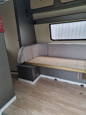

Krängde på det det nytvättade tyget på tre dynor som ska förvandla sängen till soffa dagtid.
Inte alldeles lätt det är helt omsydda dynor till gamla skumgummit. Bra gjort har nog kostat en del, ljust fint möbeltyg men det blir lätt smutsigt, ska gå över stolarna med våtsugare och tvättmedel. Problem med nya strålkastaren och nya led lampan blir konstig ljusbild på halvljuset. Det går att vrida lampan i sin hållare.
Ska ha någon typ av stöd för foten den hamnar i en konstig ställning fick tips om en bräda där, har ju plywood över kan såga till en bit som kan passa helst utan skruvar kan sätta dit en kraftig gummimatta där eller också en vanlig matta att klippa bitar från.
I min gamla bil hade jag ett stöd i sidled är ju en likadan hytt så det måste jag fixa.

Skickar ett foto på det lilla jag åstadkommit sängen och de nytvättade dynorna det som saknas är madrasserna och täcke. för att göra det färdigt. Så nattetid får man lägga det under sängen det syns inte men den skjuter ut lite och där kan man få rum med en dyna på natten sen har man ju förarsätet att lägga grejor.
Den omvända stolen får man använda att lägga kläderna på och framför den ihopfälld trehjuling som kan stå och laddas via 12v.
Sitter jag i stolen kan jag använda min projektor och casta nyheter och filmer via min mobil. Annars har jag både surfplatta och dator. Har en fin duk som är gjord för gamla ljusvaga projektorer som jag kan hänga upp eller fästa stadigt mot en vägg.

Den körde jag till tippen den var inte dålig men alldeles för låg och den där ställningen som gjorde den väldigt hög vill man inte ha undrar hur man klarat att tömma den? Undrar hur den som snickrat den är i huvudet, ser ju helt enkelt inte klokt ut!
Ja madrassen saknas ju som bygger en del på höjden man får ta bort dynorna på natten men det blir ganska bekvämt och man kan ju sitta ett par stycken till höger finns ju en stol till och ett löst runt bord finns inte heller med. Så inte mycket skillnad mot den gamla husbilen i boutrymme helt öppen planslösning gör att bilen känns större än den är att jag har långt till taket när jag står upp gör att det känns luftigt. Skulle man ha en nattgäst blir det golvet, nu har jag en tältsäng med madrass som jag använt ibland den får rum där, men inget jag planerat så den stannar hemma. Hade med en uppblåsbar madrass några år i den gamla bilen men den skänkte jag bort helt oanvänd.
Visa bilaga 236237
