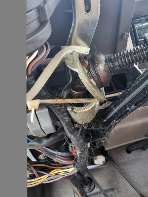

Har fått min damask till växelspaken och ratt20240807_185853[1].jpgväxelknoppen gick fort 3 dagar. lägger in en bild hur det såg ut under den gamla damasken som verkar vara uppskuren i sidan.
Jo det är alltså två kraftiga buntband som man använt tillsammans med massor svart fett, fick in och tvätta mej flera gånger gick bort direkt med Abnet det ska man inte ha på något som använder smörjmedel så en varning för att det bryter ner en oljefilm hur lätt som helst.
Har skruvat bort alltsammans drog åt skruvarna och en satt lite lös plattan som man använts som stöd för buntbanden.
Min erfarenhet av vibrerande växelspak är att det är mera ett symptom än en orsak till problemet nu går det ju inte skicka hem patienten med ett recept på alvedon. Utav den orsaken är bakre växelådsfästet bytt.
Axeln som går in i växelådan hade en förmodligen eftermonterad smörjkopp och den är smörjd.
Tvättat av allt fett i överflöd tror man ska vara försiktig med att smörja mer än att det går lätt att få i en växel en anings kärvning kan vara bra så kan det hindra vibrationerna eftersom det om det hela sitter ihop lite kärvt kan dämpa vibrationerna genom att det blir en större massa att skaka på den nya växelspaks knoppen original är ju tyngre och i sej självt avvibrerad.
Sen satt ju inte kåporna fast som de skulle fel skruvar typ träskruv. Så lite pyssel Jag brukar säja att en verkstad gör ofta skador på en bil, men det farligaste som finns är någon som inget vet och inget kan ger sej på att skruva, tror han sen att han är elektriker då får man jobb.
