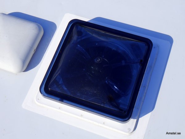

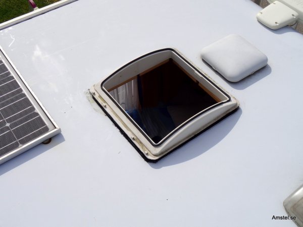

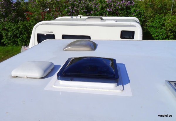

[FONT="Verdana","sans-serif"]Ett litet ventilationsprojekt som orsakades av att en grekisk olivträdgren slog sönder vår taklucka i höstas. Olivträden är vackra men grenarna hänger ofta väldigt lågt!:o:[/FONT]
[FONT="Verdana","sans-serif"]Fan-Tastic01.JPG[/FONT]

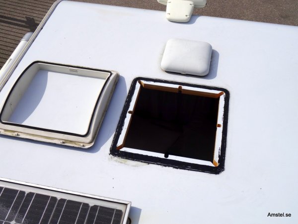

[FONT="Verdana","sans-serif"]1. Att ta bort den gamla luckan! Tryck försiktigt och långsamt, inifrån, i en sida, med en domkraft. Själv använder jag några kraftigare brädor i hävarm som domkraft. När en sida väl släpper går det lätt och fort.[/FONT]
[FONT="Verdana","sans-serif"]Fan-Tastic02.JPG[/FONT]
[FONT="Verdana","sans-serif"]2. Överflödigt tätningsmaterial tas bort med spackelspade. Inga lösningsmedel ännu![/FONT]
[FONT="Verdana","sans-serif"]Fan-Tastic03.JPG[/FONT]

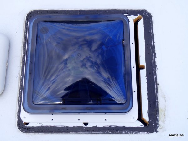

[FONT="Verdana","sans-serif"]3. Som synes saknas det lite material att skruva fast den nya "fantastiska" luckan i. Jag fyllde ut med lätt granlist 24 x 36 mm runtom, limmat fast i taket med polyuretanlim, utan skruv. Här är anledningen att jag inte använt lösningsmaterial ännu! Träytorna skall vara fettfria innan limning! Även hålen fylles med träplugg och lim.[/FONT]
[FONT="Verdana","sans-serif"]Fan-Tastic04.JPG[/FONT]
[FONT="Verdana","sans-serif"]Fan-Tastic05.JPG[/FONT]

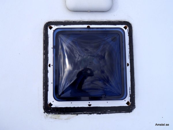

[FONT="Verdana","sans-serif"]4. När limmet har härdat tar jag bort överfödigt gammalt tätningsmassa med lysfotogen. Tvättar taket fullständigt rent med lysfotogen och avslutar med aceton. Slipning med sandpapper och tvättning med aceton. Sedan spacklas listen och hålen jämns, med aluminium plåten (i mitt fall) på utsidan, och med panelen på insidan. Jag använder 2 komp. stålspackel. Mera slipning när det har härdat.[/FONT]
[FONT="Verdana","sans-serif"]5. I stället för en aluminium ram på utsidan la jag 2 komp. epoxylim i en fin glasfiberväv och målade 2 gånger med 2 komp. polyuretanlack.[/FONT]
[FONT="Verdana","sans-serif"][FONT="Verdana","sans-serif"][FONT="Verdana","sans-serif"]Fan-Tastic06.JPG[/FONT][/FONT][/FONT]
[FONT="Verdana","sans-serif"]6. Packning på utsidan medföljer men jag stryker vit tätmassa (Biltemas Marintätning 25-4701) på båda sidor av packningen innan montering. Skruva fast Fan-TasticVent. Packningen får inte sticka utanför luckramen, överflöd som pressas ut skäres bort innanför ramen. Fyller skruvskallar med tätmassa och drar ett finger med tätmassa runt luckramen. Bomtät![/FONT]
[FONT="Verdana","sans-serif"][FONT="Verdana","sans-serif"]Fan-Tastic07.JPG[/FONT][/FONT]

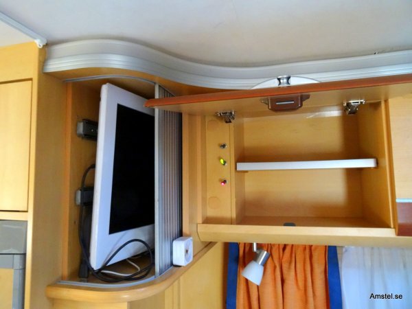

[FONT="Verdana","sans-serif"]7. Elkabel smygs med en tunn stålfjäder innanför innertaket (frigolit) till skåpet där de ansluts via strömbrytare till 12V-nätet (samma som tv). Extrasäkring är redan inbyggd i fläkten.[/FONT]
[FONT="Verdana","sans-serif"][FONT="Verdana","sans-serif"]Fan-Tastic08.JPG[/FONT][/FONT]

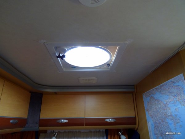

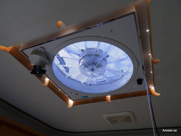

[FONT="Verdana","sans-serif"]8. Innerramen monterat! Även här behövs en större innerram för att täcka de gamla hålen men det går lika bra med vit papp/plast-tape. Petitesser! Får jag tid skall jag göra en snygg vit plastram![/FONT]
[FONT="Verdana","sans-serif"][FONT="Verdana","sans-serif"]Fan-Tastic09.JPG[/FONT][/FONT]
[FONT="Verdana","sans-serif"]FantasticVent väger inkl. all använd monteringsmaterial, exakt lika mycket som den gamla luckan, nl. 3,9 Kg.[/FONT]
[FONT="Verdana","sans-serif"]Den fungerar till full belåtenhet, bättre än vantat! Härligt med fjärrkontrollen![/FONT]
