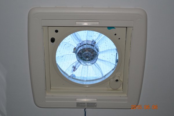

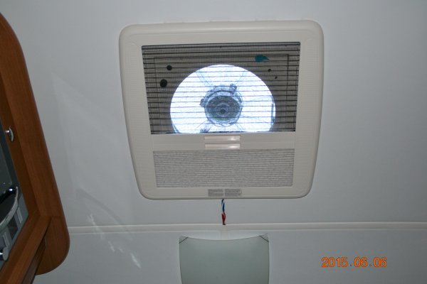

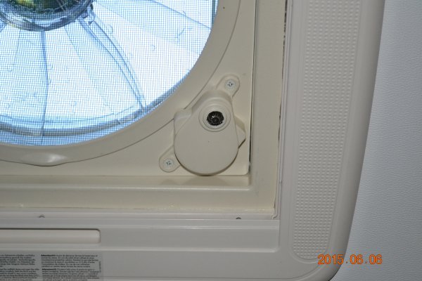

Här kommer några bilder på hur Fantastic Vent ser ut inne i bilen. Det är så dåligt väder idag så det blev inte några bra bilder tå utsidan.
Men Julian har ju redan varit här och fotat den utvändigt. Skämt o sidor, min ser exakt lika ut som Julians. Jag har kapat av spindeln till den manuelle stängningsvredet och tagit av ratten vilket fick till följd att jag kunde använda original invändig ram med myggnät och mörkersgardin. Det går naturligtvis att använda den manuella stängningen men den ska bara vara framme i nödfall. Som ni ser så ska kablarna gömmas i en list lika den befintliga men har inte hittat någon ännu.

Sv: Fan-tastic vent
Jag lekte med samma tanke men fann att mörkläggningsgardinen blåser iväg ifall fläkten sätter igång. Myggnätet som medföljer Fan-tastic vent är mycket bättre än det gamla rullnätet. När jag någon gång står under en stark gatubelysninmg är egentligen den enda gången jag behöver mörkläggningen. Den mörkblåa huven räcker väl mot sol- och dagsljus.
Därför lämnade jag tanken.
Men jag skall villig erkänna att dit slutresultat invändigt blev mycket snyggt!:applaus:
Nu tvekar jag om jag ändå inte skall ta upp tanken igen?:confused:
Julian
