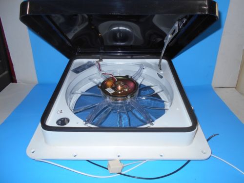

Funderar på att sätta i en friskluftsfläkt... Det kan bli lite varmt i bilen nu när solen ligger på..
Nån som vet nåt om denna eller liknande?
Tips om vad man ska tänka på?
Mvh Noynoy

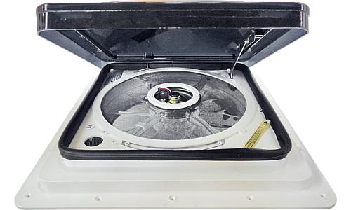

Hejsan, om man tar fram bilder på originalet och den europaanpassade så ser man att det är samma fläkt men det finns en extrafläns som gör att den täcker ett 40x40 hål.
Jag vet inte om extraflänsen är smidd i rent guld med tanke på det mycket fantasifulla priset på europaluckan.
Europastorlek.
USA standard.
Det måste vara bättre att göra en egen extraram av typ 5m.m. plast eller aluminium och först limma den på taket och sedan skruva dit en USA lucka i den.
Storleksskillnaden fyller man med isolering eller kanske helst en träram, och som avslutning en snygg förminskningsram även på insidan.
M.v.h. JANKRO.

Jag provade först med en plast (Plexiglas) men denna var inte seg nog utan sprack innan jag hunnit få dit den. Sedan gjorde jag en ram av aluminium 5mm (tror jag), och denna limmade jag fast med Sika. För att underlätta så monterade jag fast ramen först i FantasticVent ramen sen limmade jag fast hela paketet i taket. Invändigt använde jag ramen och myggnät/mörkläggning som var standard till den gamla luckan (se inlägg 84). I mitt tycke ett proffsigt montage.
M.v.h. JANKRO.
Håller med dig, lika bra att sluta jaga en billig Eu-modell, det får bli en US.

Ahaaa, där kan man skåda problemet med prissättningen i Europa.
Europaluckan kostar alltså ca. 50 Dollar mer än originalet och inte 500 Dollar mer.
De missade säkert antal nollor då de satt priset här i Europa och klämde dit en nolla för mycket :D.
