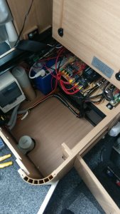

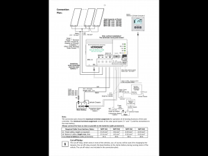

Här är mina prylar och det sköter sig självt. Om det nu är generator, solceller eller landström som ska användas. Man behöver inte bekymra sig det bara fungerar
Solcell regulator Votronic MPP 430 Duo Digital
Laddboster Votronic 30A 12V DC to 12V DC
Bryttare vid låg/hög spänning Votronic Switch Unit 100 Ah
Solceller 2 x 100w
Skanbatt lithium 96Ah ett så kallat dropp in batteri
Solceller 2 x 100w

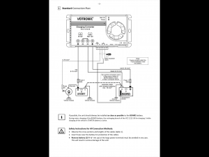

Förutom switchen så har jag köpt/beställt likadana prylar som du har. Har du gjort någon inkoppling i EBL eller har du kopplat allt direkt mot start-/bodelsbatteri? Gjort något kopplingsschema?

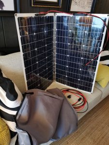

I början så gick allt via EBL. DC-DC å Solcellregulatorn, kopplade som instruktionerna sa. Inget konstigt i detta man var nybörjare. Men sen utökade jag med portabla solceller. Bytte regulatorn å satte den direkt på batteriet. Funderar även att sätta Dc-Dc direkt på batteriet.
Är en som funderar, går det att förbättra och förenkla. Allt för att optimera systemet.
Inget kopplingsschema har gått på känslan

Tänker själv försöka koppla allt till batterierna enligt instruktionerna från Votronic.

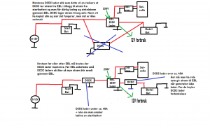

Nackdelen med att koppla DCDCladdaren direkt på batteriet är att du får laddström från två ställen,den laddström som går genom EBL till batteriet kan lurar DCDCladdaren som tror att batteriet är bättre laddat än det är.
Detta går att lösa med relä som finns beskrivet i flera trådar.

Tegnet et enkelt skjema for standard oppsett på de fleste bobiler. Skrevet litt tekst i skjema og rele treger en bare når den kretsen man har brutt med å sette inn DCDC må lede strøm når DCDC lader ikke virker.
Har jo i annen tråd sett DCDC ladere som kan lader startbatt når ikke motor går og trenger en ikke mer strøm trenger en ikke rele. De fleste DCDC ladere bryter forbindelsen når ikke motor går og da trenger man et rele som tåler den strømmen man har behov for.
