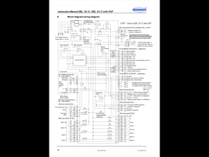

Har skrivit till supporten på Votronic för att få ut ”wiring diagram” för att kunna förstå vad som händer inuti apparaterna.
Jag hoppas på något liknande som Schaudt har för sina EBL enligt följande exempel
och att det då skall bli lättare att förstå vad som händer vid olika inkopplingar.

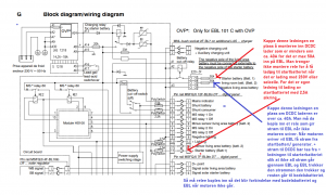

Visa bilaga 205306
Det ligger ute hos Votronic hvordan DCDC skal koples og om den trenger rele hvordan.
Så kommer utfordringen hos den enkelte om hvordan det elektriske anlegget er koplet og hvilken Votronic lader en skal bruke. Det koblingsskjema du har lagt ved er det 2 ledninger du kan kople. Har tegnet og forklart litt på skjema. Hvor man bryter kretsen kommer ann på hvor som er enklest, men så nære bodelsbatteriet som mulig er anbefalt. Velger man å kople før EBL bær det være så nære den som mulig. Personlig ville jeg ikke brutt før EBL uansett hvor stor DCDC laderen var, men montert den så nære bodelsbatteriet som mulig. Dette for å få mest mulig strøm til bodelsbatteriet. Jo kortere ledning jo mindre sjanse for spenningsfall. Er det lang ledning og koplingspunkter mellom DCDC lader og bodelsbatteri er det større sjanser for spenningsfall og mindre strøm til batteriet.
Visa bilaga 205308
Lyckas inte hitta beskrivningen. Kan du lägga in en länk?

Dette er koblingsskjema for denne 30A DCDC laderen og anbefales montert før EBL og benytte det originale ledni9ngsnette, men noen av alternativene trenger man å montere inn rele andre ikke.
Så da spørs det hvilke variant som er til din bobil.
Tipper skjema 2 passer for din bobil og da trengs ikke rele.
Koples DCDC laderen før EBL vil strøm til kjøleskap og andre forbrukere tas fra de 30A laderen gir og det er kanskje bare 10-15A igjen til å lade batteriet.
Personlig ville jeg montert DCDC laderen etter EBLen og så nære bodelsbatteri som mulig. Da vi all strøm som går igjennom DCDC laderen gå inn på batteriet og man minimerer muligheten for spenningsfall med kort kabel til batteriet. Dette skjema som er for 50-70-90A Votronic vil gå greit på 30A, men en trenger å kople inn rele og da går alle 30A til bodelsbatteri.
