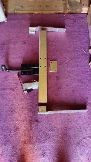

Nytt drag 3.5T + förstärkningsbalkar till Iveco 60C chassit är redan uppritade i Solid Works samt tillverkade inkl. pulverlackerade.
Draget är beställt på samma ställe i Tjeckien som de två föregående jag monterat på andra bilar. Upp lite i pris, nu inkl. frakt 5.500sek

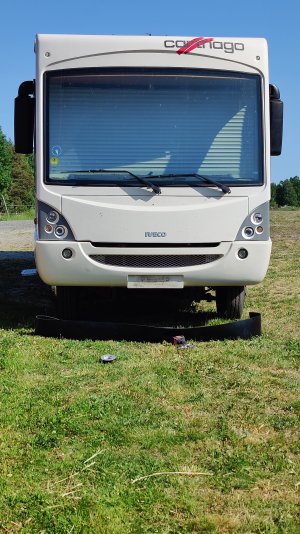

Nedre front spoiler kommer byggas, bilen i original kan vara en av de fulaste designmässigt som byggts! :cool:

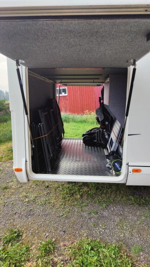

* Durkplåt beställt till garaget, 2500x1250mm x2mm (20kg men vi har gott om lastvikt)

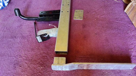

Igår kom draget från Tjeckien.
Hade vart så mycket underlättande att montera om det fanns en husbil att tillgå...

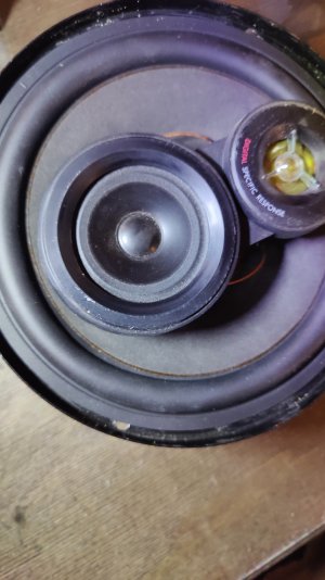

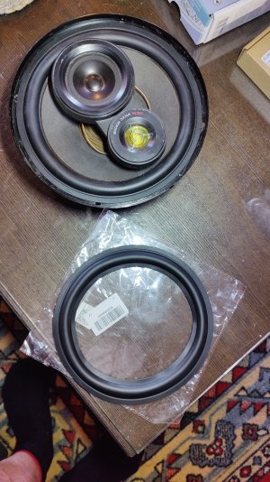

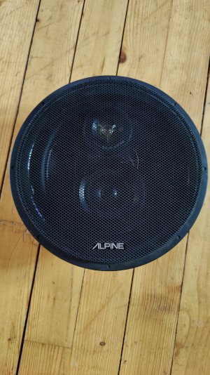

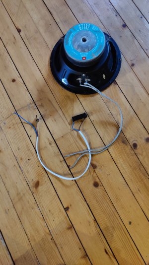

Renovera den hög med högtalare jag köp i bulk... Man skall inte underskatta ett par genuina Alpine 6386 8" fullrange med nya gummikanter.
Trixet att centrera konen när detta utförs är att koppla på ett 1,2v batteri på + / -. (varför vet jag allt detta, huvudet är fullt av en massa tokig info)
Å denna kompis får nöjet att leverera i en av soffunderredena framöver. :)

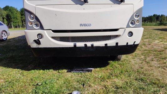

Förutom ett par interiöra fix i em. monterades även en nedre främre "spoiler",
ett första steg i att minimera kanske den fulaste design av husbil som tillverkats! :wub:

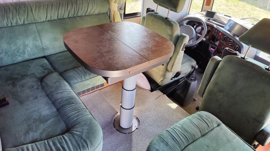

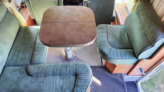

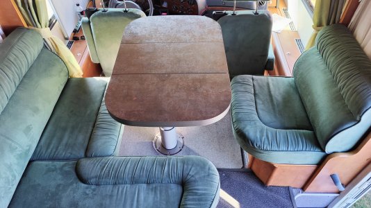

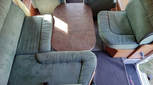

Nytt höj/sänkbart bord installerat.
Så här såg bordet ut tills idag, endast roterbart...
Måttbeställer madrass efter det som passar detta.
Efter lite "pyzzel" nu fler sovplatser i bilen:

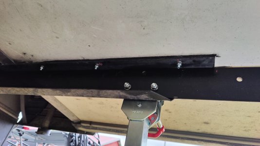

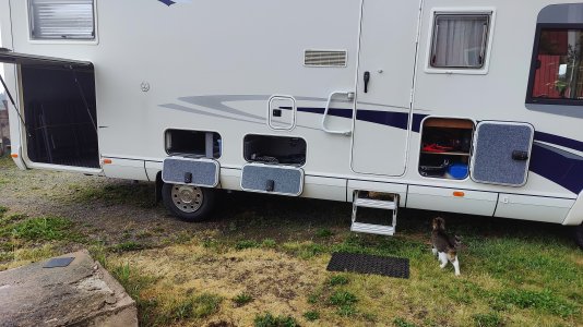

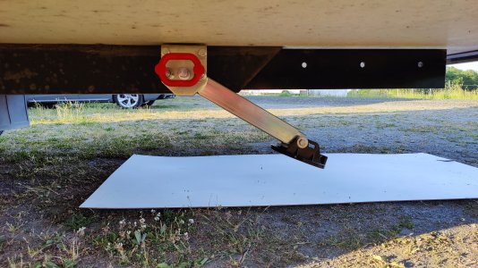

Påbörjad dragkroksmontering.
Vi hade bilen endast en helg innan den åkte åter till BiÖ
Mina mått blev näst in allt korrekta, förutom...
De CNC-frästa hålen till stödbenen, är bara att borra nya. Jag hade "otur" när jag tänkte. :wub:
Ja, ja... Lite mer-jobb, spelar roll, nyttigt med vardagsmotionen!
Hålen skall ju vara i underkant av balken för att kunna vika upp stödbenet helt i vågrätt position.
Som sagt, bara att borra nya hål för hand, låt se om jag klarar detta i spagat. :D
Jag har ritat upp detta i SolidWorks, om någon önskar så sänder jag PDF ritningar.
Såklart justerade gällande mitt stödbens "tänk" ;)
Förutom hålen till stödbenen, har hittills montering funkat klockrent!

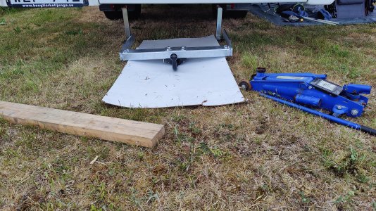

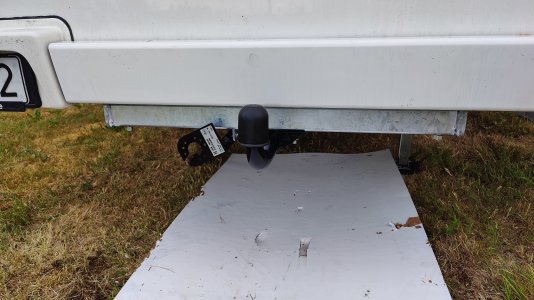

Dragkroks montering påbörjad.
Goda vänner var här på grill lördag, så jag laddade på för 10pers. Bilden är en "städad" dagen efter...;)
Min uppskattning om 4h kvarstående arbete kan jag trycka upp någonstans där solen inte skiner! :wub:
Ja, ja... Det är bara timmar, vilket jag har gott om nu när jag inte reser i tjänsten längre. :)

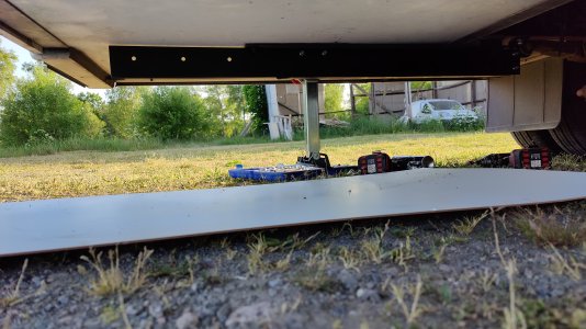

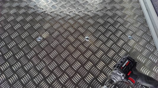

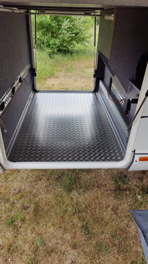

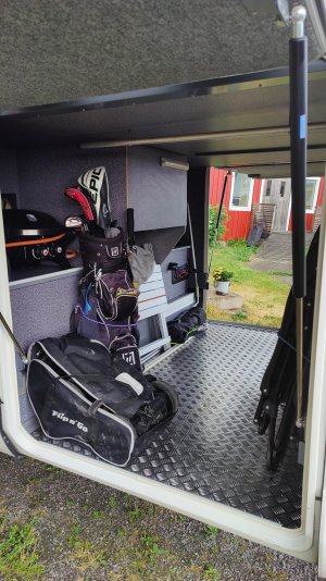

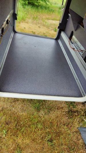

Monterade även in en durkplåt, fick lite mer stöd i de fabriksmonterade C-balkarna.
Monterade 6st M8x75 (3 per sida) vagnsbult genom durkplåten ned i C-balkarna som bäryta och stabilisator.
Dessa landade här

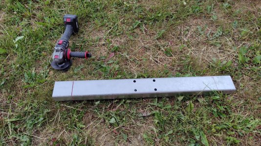

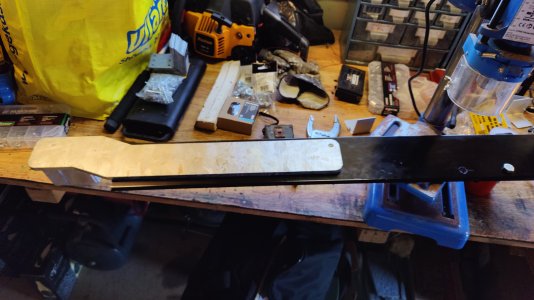

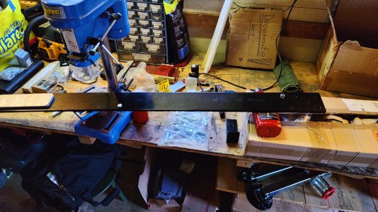

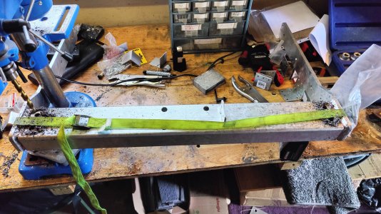

Kapa dragbalk till korrekt mått
Här borrar jag hål i det som krävs.
Montering! :msn_thumbup:
Elen kvarstår :)
Plan klart till torsdag 22/6 :msn_thumbup:
Återkommer... :msn_laugh:
El gällande draget blev klart igår, gött med bilar som inte behöver OBD2 programmeras om över ett dragmontage!:msn_thumbup:

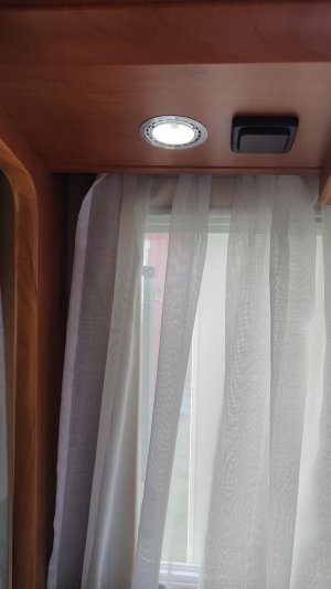

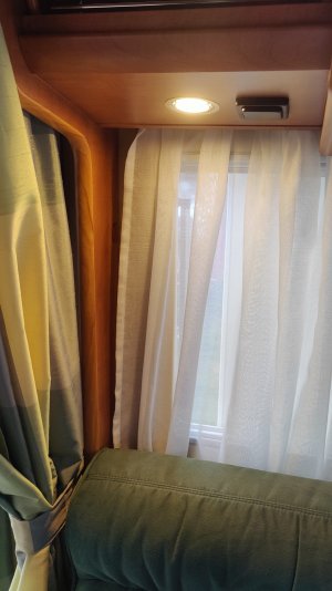

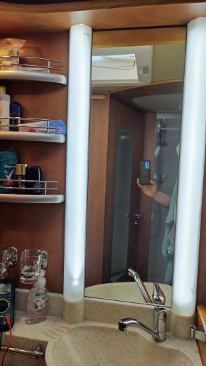

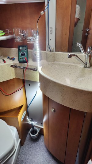

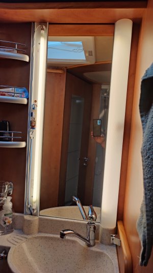

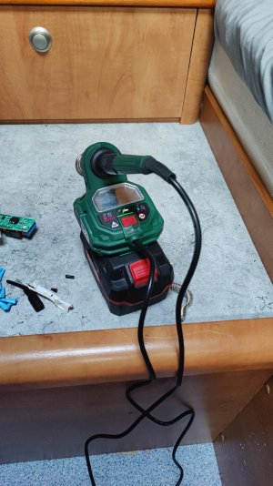

Bytte ut det sista till LED. Lysrören i toan.
Drog lite för hårt i LED listen så det blev att löda en sväng...:wub:
Sedan bytte jag ut 1,3W LED lamporna ovan sofforna till 0,3W LED
Tar kort när det är mörkt framöver för att visa skillnaden i 1w LED.
