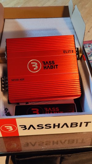

Behövde ett mer strömstarkt slutsteg till komponenthögtalarna.
De' bidde ett sådant här på 4x200w rms i 4Ohm. (spelar ned till 1Ohm)
(har 12st högtalare där några skall lite spela mer än andra)

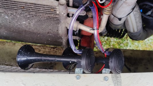

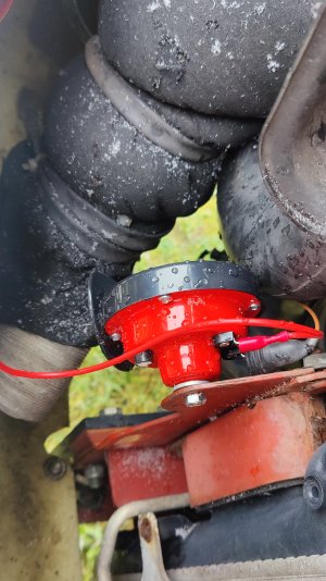

Var inte heller nöjd med tuteriet, tutar sällan, men när så sker skall tuteriet låta som en Riktig Husbil!
Original tut-tut utbytt mot denna: (100dB)
Med "för säkerhetsskull"... Påbyggt med ytterligare 1par kompressorhorn. :D (Mååååånga dB)

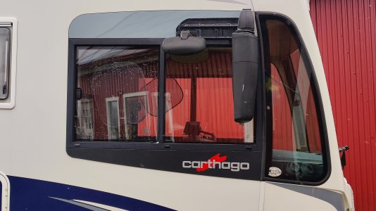

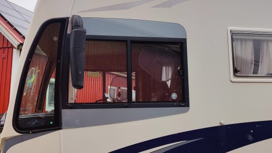

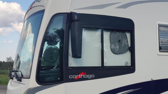

Gjort klart det gamla gråa glaset, nu med svart vinyl och nya logos.
Skall även lägga svart vinyl i remsan under framrutan. Så fronten hänger samman.
Visa bilaga 234005

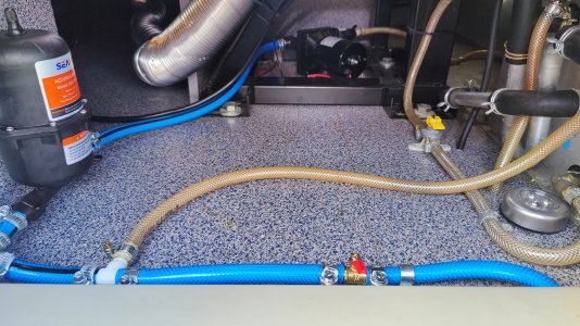

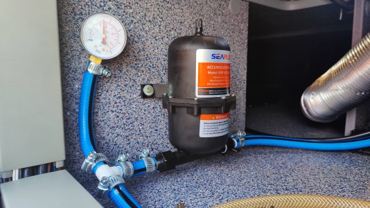

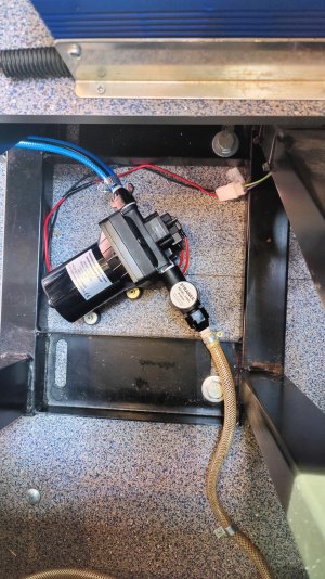

Idag åkte den ut! Färdigduschat mellan kall/varm beroende på pump som gav max 1,8bar och dessutom flukturerade friskt.
Istället monterades en Kayoba pump där det går att justera både shunt samt tryck:msn_thumbup:
Även en SeaFlow ackumuator fick komma till nytta. (bra grej för några hundralappar)
Maxtryck sattes till 2,8bar, arbetstryck 2,6 flöde konstant vid nyttjande.
Vilken sjukt bra uppgradering, helt jämt tryck & värme i duschen! :msn_laugh:

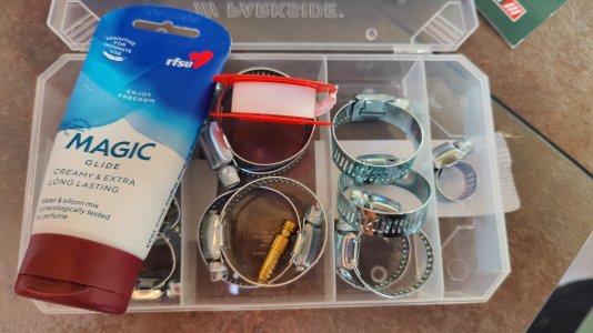

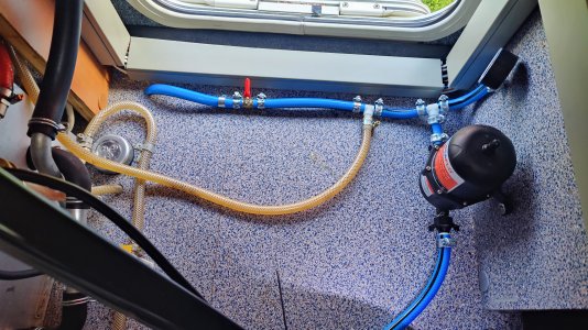

Bilder på "slangsalladen" :rolleyes:
Efter 70i,11 olika sätt att montera, blev ändå detta valet, utan att bygga om "halva" bilen.
Lidl slangkopplingar i låda, galet prisvärt gjorde dagens installation möjlig.
Inte att förglömma, rörtejp och för tröga slangar, ett bra "Glidmedel" ;)

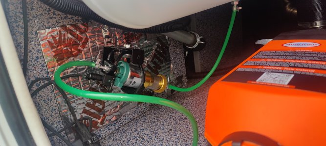

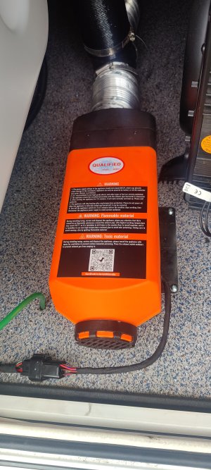

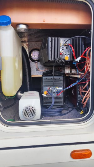

Fick feeling och bytta idag dieselvärmare, Blåtand är
Sen kan en värmare vara gött att ha i reserv, de kostar ju "gratis" numer.
Passade på att vid sidan av, investera i en helt tyst pump till denna brännare.
"Hängs" numer i gummihänge.
Grymt nöjd för dessa knappar 2k pengar totalt
Kör nu brännaren på HVO!
Ps. Stäng alltid av era brännare vid full effekt, så sotar det mindre. Än mindre med HVO.
    5,2 MB · Visningar: 60
    4,9 MB · Visningar: 58

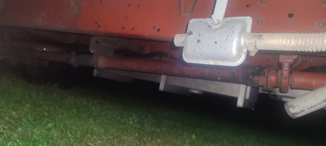

Ny dieselvärmare är provkörd!
Sitter i huset och kan se i appen hur mottagning är över ~30m
Startat, stoppat brännaren ett flertal gånger med absolut 100% klockrent gensvar!

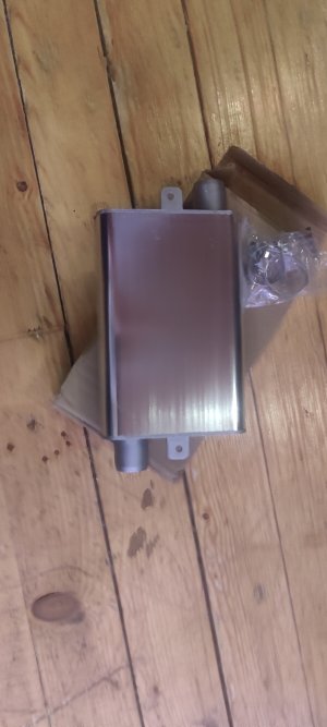

Det som nu låter mest, även inne i husbilen, är avgasljudet utifrån bilen. Inget pumptickande inne, den nya brännaren är i sig väldigt tyst!
En ny avgas/ljuddämpare är inköpt, väntar på tid för montering!
Detta är en mycket lovande luftvärmeinstallation!
Redan nu är den tystare än de luftvärme system jag genom åren nyttjat.
    3,8 MB · Visningar: 37
    4,1 MB · Visningar: 37
