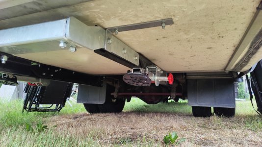

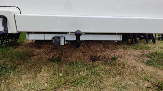

Nytt drag 3.5T + förstärkningsbalkar till Iveco 60C chassit är redan uppritade i Solid Works samt tillverkade inkl. pulverlackerade.
Draget är beställt på samma ställe i Tjeckien som de två föregående jag monterat på andra bilar. Upp lite i pris, nu inkl. frakt 5.500sek

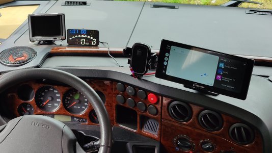

Carpuride monitor inkl. en ny bilstereo monterad

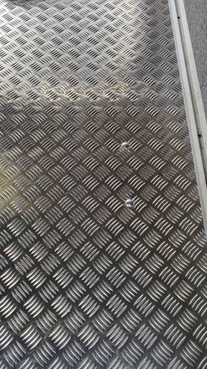

* Durkplåt beställt till garaget, 2500x1250mm x2mm (20kg men vi har gott om lastvikt)

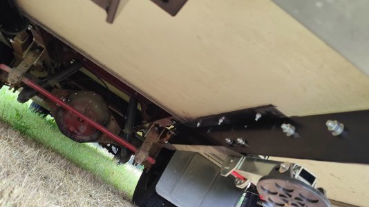

Nu är draget klart!:yes:
Mer jobb än jag såg framför mig, = De husbilsfirmor som säger: det kostar 25.000sek, är helt ok!
Min investering blev ganska precis 7000sek. Men mycket jobb samt nyttja det i skallen...
+ CAD 4h
+ 4h. Pulverlackerare och lokal smed inkl. snack...
+10h Montering, inkl. borrande hål. Där finns ifs. 2h att tjäna med bättre verktyg.
Det sista jag monterade på var 2st 40x5mm vinkeljärn, i de yttersta bultarna av draget.
Varför? Draget gick att rucka på i Y-led några mm. Nu är det 100procent stabilt!
Z= upp/ned
X= fram/bak
Y= sidles
Ca. 16h jobb, Klart!

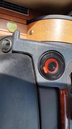

Inget golfväder... Då får det bli småfix med husbilen! ;)

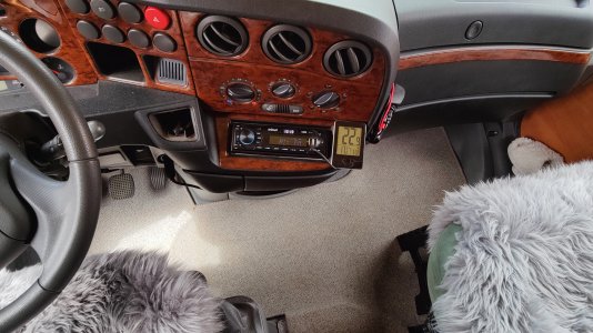

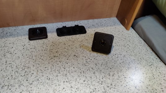

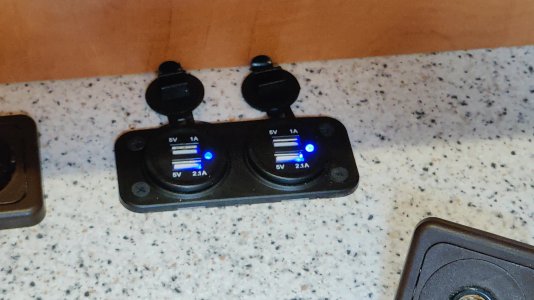

Sågade upp hålet något från den gamla smala varianten av cigguttag, till att istället rymma 4st USB uttag, mellan sängarna.

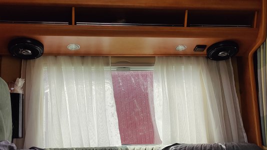

Sedan blev det 4st nya högtalare, ruskigt bra 4" i instrumentbrädan, samt lika bra 6½" med spacers i hyllan ovan soffan.

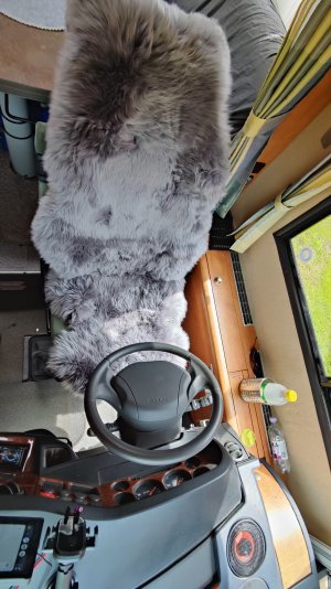

Uppgraderad förarmiljö!
Kanonfina fårpälsar från Amazon.de, samt GPS hastighetsmätare och så klart inne/utetemp :)
2st 100W paneler står på tur, (=360W/60v totalt) när väder samt tid landat rätt. Nu sitter Epever Triton 30A på plats,
dock skall MT50 fjärren in i bilen, det blir samtidigt som jag monterar in 2Kw Dieselvärmaren.
Båda dessa kommande styrpaneler skall upp ovan dörren. :msn_thumbup:
Drive Safe!

Bra att höra, jag har idag en 2 DIN Pioneer stereo med CarPlay-stöd men tycker att det hackar och att anslutningen till telefonen är instabil.
Riktigt bra uppkoppling samt det ingår separat trådade mic till blåtanden, låter ok.
Köpet sker via deras bolag i Irland, men enheten kommer direkt från Asien utan tull/moms, tog drygt 2v. i levtid.
Ha det gött och njut av husbilslivet!

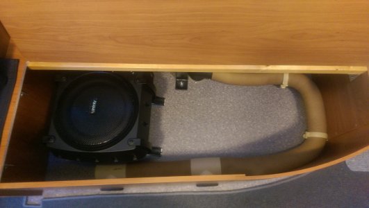

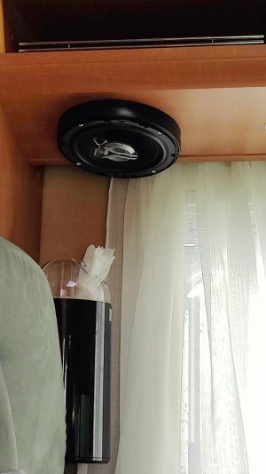

Du har ju monterat/byggt ett flertal ljudsystem i husbil, var kommer du att placera din nya 10-tummare?
Jag har en aktiv 10'a under ena soffan, men den spelar nästan loss soffan (överdrift), får rejält med oönskade vibrationer som stör i basgången, men vet inte var jag ska placera den annars.
Mangan1
2.086
Jönköping
1328
Det där med att staga i en husbil är ett gissel och "skitjobb"
Sedan å andra sidan, spelar vi inte vidare högt, men gillar bra sound vid låg volym.
Vi har ett rejält dubbelgolv i Opusen
så i första hand kommer subben provas mitt under matbordet, dit är det är för långt att sträcka sig efter locken med "Dysköl" vilket som
Återkommer med info asap det är på plats!

Det håller jag med om, men om det ser ut som ett "flipperspel" fram i rutan när man kör anser jag att det inte är trafiksäkert,
med dagens snabba trafik med många jäktade och irriterade förare har man fullt upp med att koncentrera sig på det som sker runt omkring.
Det där har du fått helt bakom xxx...
Ju enklare det är att söka information, desto mindre släpper man blicken från trafiken.
Varför tror du fler och fler yrkesfordon samt ex. Tesla m.fl har Head up display, om du nu vet vad detta innebär?
I mitt fall stör inte någon av dessa vyn, utan bidrar till trafiksäkerhet.
Ta nu och dra igen på sommarsölandet med boxen och läs på gällande teknik innan du yttrar dig om ting du inte verkar förstå!
