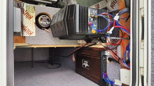

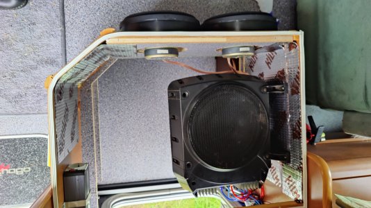

Kilmat är riktigt bra, alla oönskade "skakningar" är eliminerade. (typ 340sek för 10st via Amazon)
Anläggningen spelar otroligt bra, speciellt efter att jag bytte upp mig till en Infinity dubbel 10" sub. :yes:
Har lite kvar att se över och tillrättalägga kablage, ev. byta ut 4" i I-brädan till 6,5" komponenthögtalarna,
men måste säga att dessa Gas 4" spelar riktigt bra efter att jag justerat in högpassfiltret:msn_thumbup:

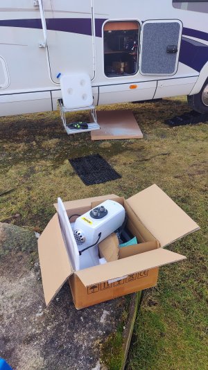

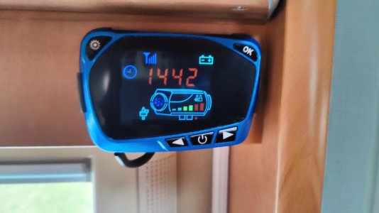

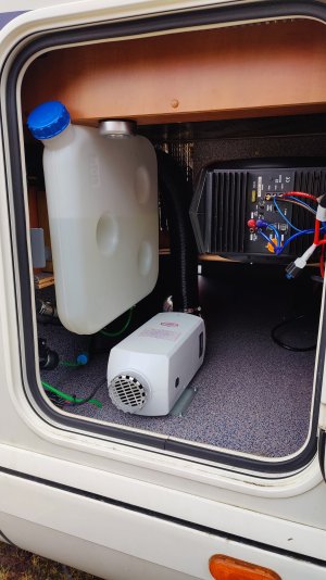

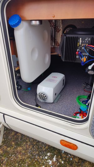

Några bilder innan det är dags för nästa projekt, att installera Vevor's dieselvärmaren (kom med nyare digital panel denna gång)
Oavsett större bil, valde jag den lägsta värmaren om 2kw. Bättre dessa får jobba på ett högre effektområde en slå av, slå på.

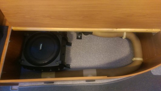

Jag har också en Infinity dubbel-10" sedan många år under ena soffan :cool:
Tack för tipset om Kilmat, det ska jag testa :)

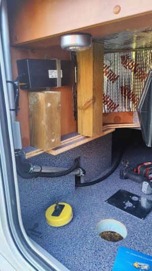

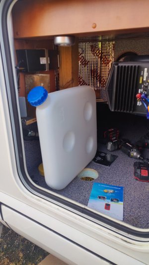

Om du skall ha dieseltanken till värmaren i garaget som bilden visar, tipsar jag om at du bör ordna tankens ventilation till "utomhus".
Detta för att slippa dieselångor i bodelen.
Tanken kommer att andas, luft går in och ut ur den, med skvalp från körning kommer denna luft att vara mättad med kolväten.
Även om lukten inte är obehaglig är det kanppast nyttigt.
Beroende på var du tankar kan det dessutom stinka diesel.
Skall se över detta.
Hade tanken på förra bilen bakom förarstolen, upplevde inga bekymmer med det...

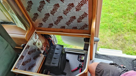

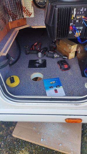

Brännaren och tank på plats.
Ev. att jag drar ned en luftslang från tanklocket, ned genom golvet.

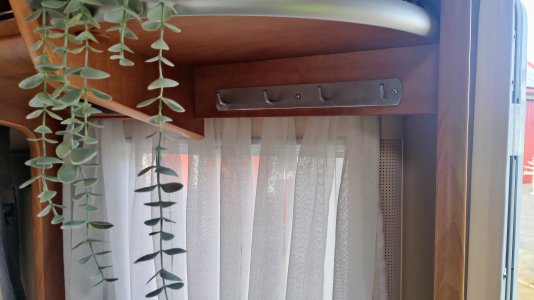

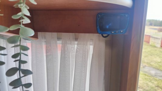

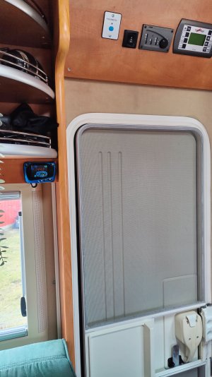

"Offrade" original klädhängare, styrpanel till brännaren passar bra här!
Blir ett par nya, modernare klädkrokar som vinst framöver! ;)

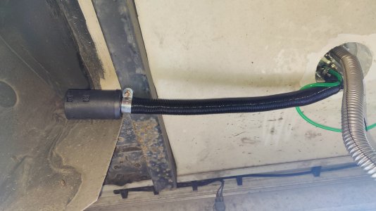

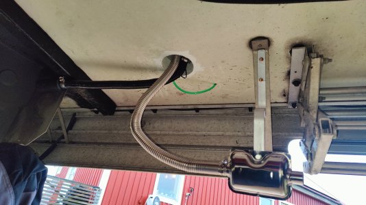

Ljuddämpare för ingående brännarluft klar, bra skydd där. Check...
Ps. Bränsleslangen är inte så nära avgasröret som det ser ut, blir bortåt 10cm ifrån.
Har tillverkat ett fäste till ljuddämpare för avgaser, monteras i morgon.
Behövde få undan dämparen från insteget när detta är infällt.
Man vet aldrig om man drar igång luftvärmaren med fotsteget inne... :wink:
Visa bilaga 232482Visa bilaga 232483
Visa bilaga 232484
Visa bilaga 232485

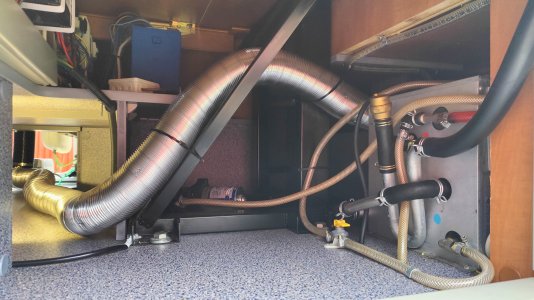

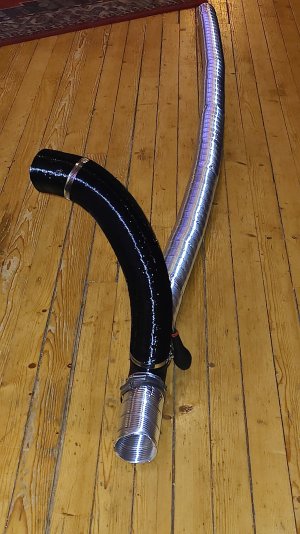

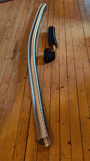

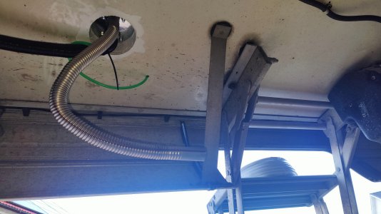

Fick hem 76mm värmerör i aluminium 2m. (Amazon) igår.
Kan nu färdigställa allt inne i bilen.
Ev. Ordnat i morgon.
Undertill samt utblås inne är klart.
Ha en fin helg, nästa helg luftas bilen

Om den inringade slangen är urluftning till tanken, rekomenderar jag att du kapar den så du inte får en lägsta punkt.
Denna svacka kan samla vatten och kör du på vintern fryser detta. Resultatet = värmaren kommer att stanna.
Visa bilaga 232523
Planen är att sätta kabelklammer, så att slangen ligger platt mot undergolvet.

Testkörd.
Jag skall fixa lite med ljudisolering kring pumpen. Störde mer i denna bil än i föregående monteringar. Resonanslåda...
Några kabelklammer, städa, sedan helt klart. Värmer skönt :yes:

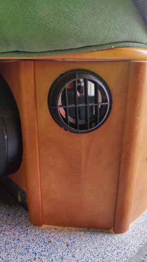

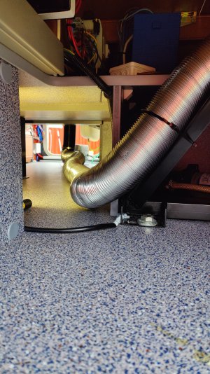

Drog det nya utblåsröret till förarsidan,
där är öppet hela vägen bak till garaget i div. etapper. Blev bra balans mellan utblåsen, något mer flöde inne i bilen :msn_thumbup:

Sitter luckan nära ditt ordinarie tanklock, så du kan skvätta i tanken samtidigt?
