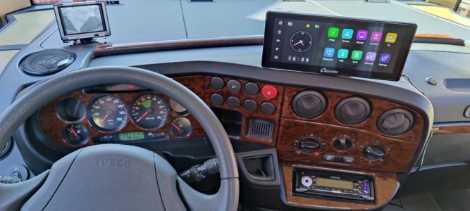

Carpuride monitor inkl. en ny bilstereo monterad

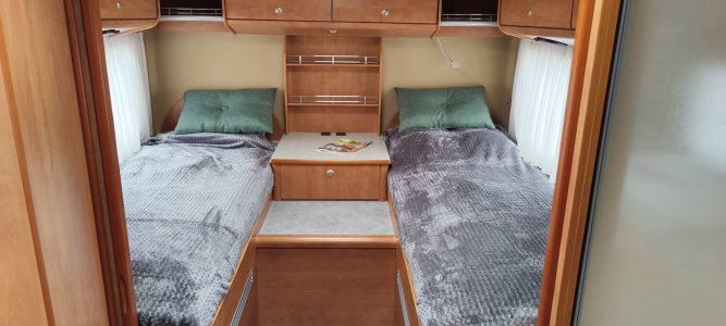

Var sin Wellpur T65 madrass ilagt, helt ok, sover som Kung & Drottning:)

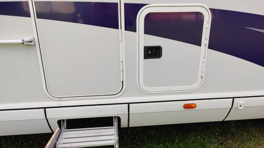

* Durkplåt beställt till garaget, 2500x1250mm x2mm (20kg men vi har gott om lastvikt)
* Al-ko stödben inköpta från Tyska Truckservice.de, 35% lägre pris än camping siter i SE.

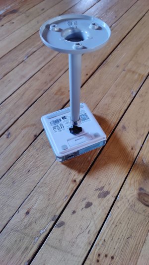

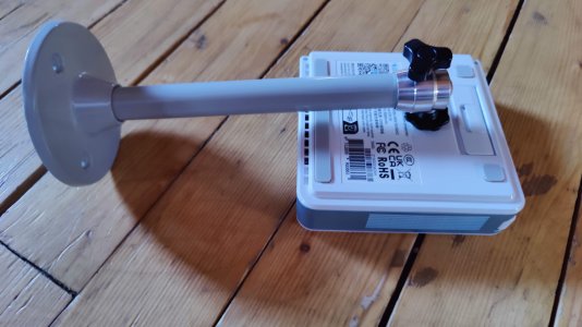

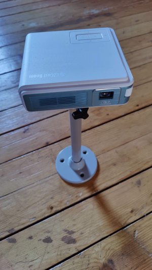

Projektorfäste från Amazon, 120kr.
Pinnen skruvas loss och flyttas till främre del av bilen på ca. 1min. (= 2st likadan stativ där bara takplattan nyttjas på det ena)
Där blir det en 50" duk.
Just nu står projjen mellan sängarna, 40" duken monterad i taket vid ingång till "sovrum".

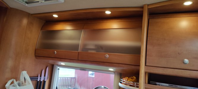

Över 30st 10w halogen lampor är nu utbytta till 1.2W LED, den mittersta av dessa tre i bild är LED 1.2w
Kommer att byta ut några positioner ytterligare, där det endast skall vara mysbelysning till 0.3W LED.

Jag måste erkänna min okunskap, vet ej vad head up display är, beskrivning mottages tacksamt.
Hej, du har möjligheten att få din digitala hastighetsmätare speglad i vindrutan. Alt. att den placeras på ett säkert men praktiskt vis för att minimera att släppa blicken från körbanan.

Med den enheten jag monterat, se i själva displayen, mycket praktiskt, korrekt hastighet kontra analog, samt i det mesta behålla blicken på vägen.

Vi hade en tanke om västkusten idag, men jag fick "feeling" och mellan störtskurar, fixade lite till med vår HB.
Innan satt det en 40" duk i sovrummet, men 50" blev mer optimalt, slipper med detta slå huvudet i proj-fästet..:wub:

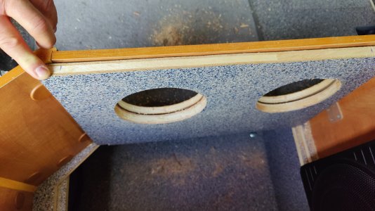

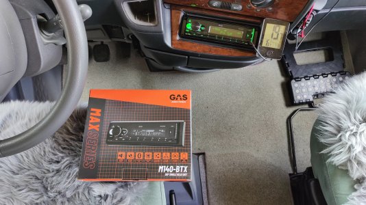

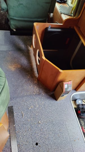

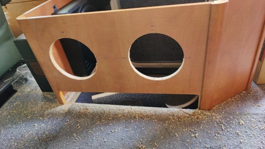

Tog jag helgen med regn & rusk till att påbörja montering av en mer potent stereo.
Bytte ut den huvudenhet som jag köpte (prisvärt på Amazon) för knappt 500kr till denna:
Otroligt mycket bättre radio, möjligheter/styrning samt 3st lågnivå ut. :msn_thumbup: (31bands EQ)

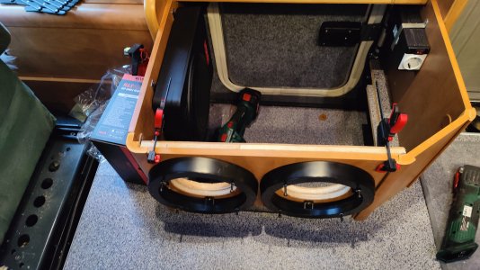

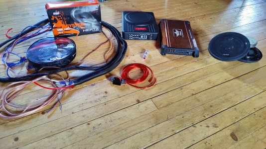

Följande blir monterat i bilen:
Ny huvudenhet (klart)
4kanals MDS Torque 120.4 slutsteg (4x120W)
10" 500W rms Baslåda (klart)

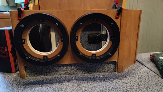

2x 8" Alpine 3vägs högtalare (strax installerade och klart)
Hertz DKS 165.3 komponent högtalare fram (behöver bygga om något)

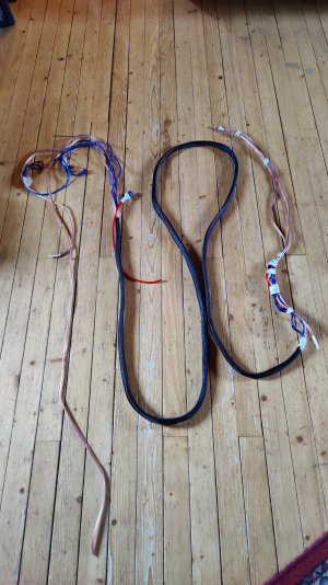

7m kabelmatta i kabelstrumpa med allt kablage mellan huvudenhet/slutsteg.
(3lågnivå, 2x 2,5mm högtalarkavbel till blivande 6,5" i I-brädan, sitter nu 4", + remote samt 15A matning till I-brädan från bodelsbatterierna.)
Matning sker via 16mm2 kablage där Biltemas starkablar är de mest prisvärda för dylikt installation.
100A automatsäkring fram till detta teknikskåp. Resp. steg samt matning fram blir separata säkringar.

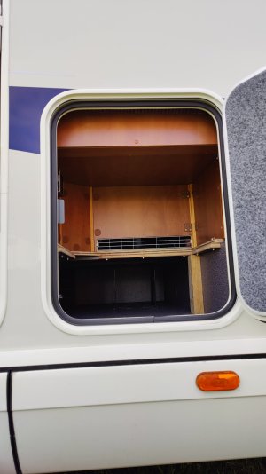

Här inne blir det ett "teknikutrymme", under sommaren har det var ett "öl-förråd" ;)
10" bas, 2x8" Alpine, MDS slutsteg samt lite senare, en Vevor 2Kw dieselvärmare (blir ett separat projekt framöver)
Kabelmattan blir till att ta fram hålsågen, men det finn Gott om utrymme!
Detta kommer kunna spela Högt, men det är inte det som är meningen, utan Bra ljud vid låg volym! :)
Stereon har fjärrkontroll, går att styra från sängarna, kommer således para projektorn via blåtand med stereon framöver :music-icon:
Högtalarna bak ovan sängarna ger då direktljudet från projjen, resten får mullra på lite i bakgrunden.
Allt gott, vänligen Magnus!
ps. det fanns ingen plats, än att sätta båda Alpine högtalarna jämte barandra då bilens teknik samt gasolskåpet tar upp allt utrymme på andra sidan, stereobilden skapas ändå mest via framhögtalarna, som då blir Herts komponet DKS 165.3 via MDS steget
