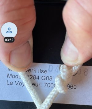

Hej. Tack, lägg gärna upp en bild på stativets modell.
Janne
Janne,
damen tog 2st bilder, då jag flyttade trådarna på stativet. (kom så från de jag köpte det från)
Men bara en bild var kvar i hennes tfn... Så det får bli gissningsleken, sorry! :wideeyed:
