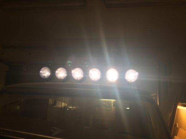

Sockrockar dagen.

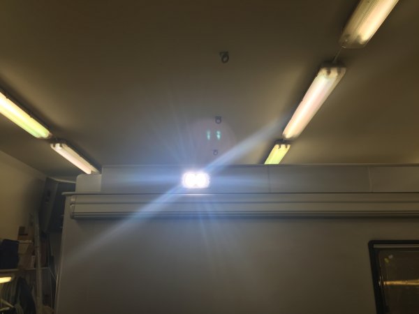

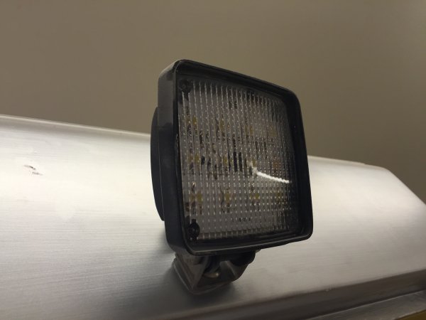

Testade lite funktioner.

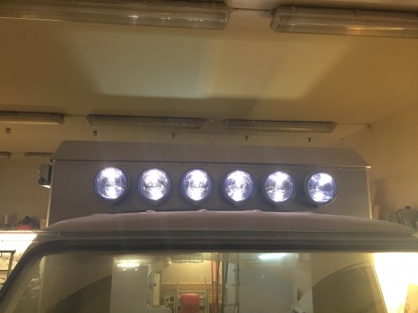

En av sidoljusen funkar inte av nån anledning och det är svårt att idag komma åt då dessa lampor inte tätade mot karossen med mindre än att jag limmade fast dem. Det gör att skall jag komma åt dem så är det inifrån o då får jag såga hål i väggklädseln inne i ett överskåp. Men å andra sidan är jag inte så säker på att jag kommer ha någon egentlig nytta av dessa i verkligheten där ute utanför mitt garage :wink:
Parkeringsljus (olagligt att använda under färd, jag vet)
Extra ljus.
Det fungerande sidoljuset på höger sida.
Sv: Ambulansen!

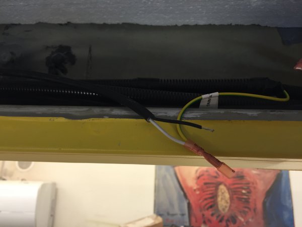

Det blir så jävxx ordentligt och prydligt att man blir avundsjuk. Bra jobbat. Ang icke fungerande lampor i en äldre bil. Har du bytt till LED ljus så vill de ha plus och jord på bestämda platser, funkar bara åt ett håll. Råkade själv ut för detta och det tog en stund innan man kommer på självklarheter. Är man då dum och flitigt, så hinner man riva ned halva bilen innan "poletten" ramlar in... Lättast gör du väl att gå sladdarna som går till lamporna och växla polaritet....
Det här med laglig och reglementet. Visst, bra och ha, men en redig karl vet ju vad han sysslar med, och bara man ser till att inte tredjeman drabbas, dvs. änkor och föräldralösa barn, så kan man fortsätta och se sig i spegeln. Vad gäller reglements vidriga petitesser, så slår jag nog de flesta rekord. Min bil är ju en skolexempel på vad man inte får göra, men jag hävdar att den är också miljövänligare och trafiksäkrare än när den var original....
Sv: Ambulansen!
Dessa lampor monterades o kopplades innan det fanns LED ljus som passar. Så bara vanliga halogen. Bytte dock till nya glödlampor då jag inte kommer åt att byta dem enkelt.
Det sidoljus som inte funkar ligger före det som fungerar i höger sidas "kedja" så felet torde vara inne i lamphuset. Det går upp 2 kablar dit från elcentralen (+och-). inne i denna är kablarna som går till nästa lampa anslutna. Så bevisligen har jag ström fram till första lampa och det måste hänt något där vid monteringen eller kanske troligare när jag höll på och isolerade och kan ha kommit åt o dragit i kabeln eller så.
Men men det får bero tillsvidare.

Dom e knepiga de där kineserna.
Svart är plus och vit är minus.........
Tog en stund innan jag fattade vad som var fel.
Det är inget fel..
Svart är i fordon en så kallad tändtråd alltså en positiv kabel, normalt skall den ha en grå linje.
Vit kabel kan vara negativ, normalt till äldre fordon
Brun är en jord standard till fordon sedan många år tillbaka.
Förväxla ej med starkström där blå är numera en standard som nolla växelström.
Detta ger problem till speciellt husbilar där många okunniga instalerar saker med en brun och blå kabel. Sitter den i ett fordon skall brun vara jord, men till växelström skall denvara fas.
Har du en lågspänningsförbrukare med en röd och svart kabel sä är den svarta negativ den röda positiv, gul är normalt ständig spänning och orange efter strömbrytare.
Men ett tips ta alldrig för givet färgerna och ännu mindre linjen på kablar.
Tillägg: ifrán batteri Röd & Svart pá bilar sá kan det sitta en svart minuskabel till jord, men endast ifrán batteriet.
Här blandas standarna ihop lite som att svart är en minus som kopplas till negativ polarisation till DC svagström. I starkstrtöm Ex 380V fas samma som brun och grá.
sá vi máste alltid skilja pá Bilel, svagström och starkström.

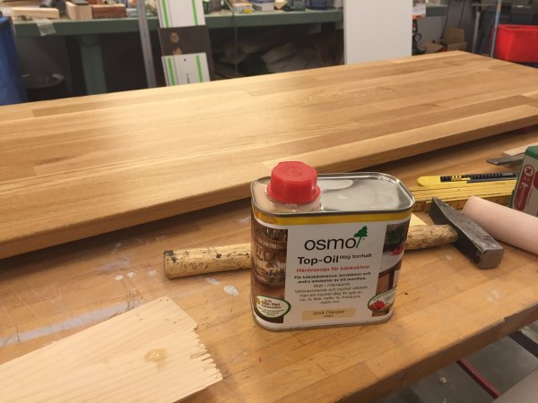

Samma limfog i Ek som kommer bli bänkskivor i Ambulansen så jag får se det som lite övning med nya, av mig hittills, oprövade ytbehandlingsmetoder.

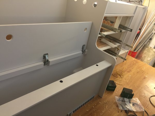

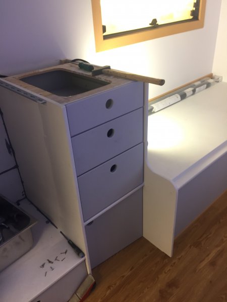

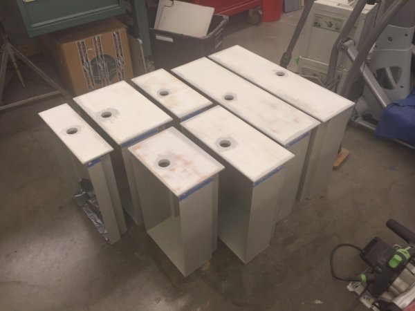

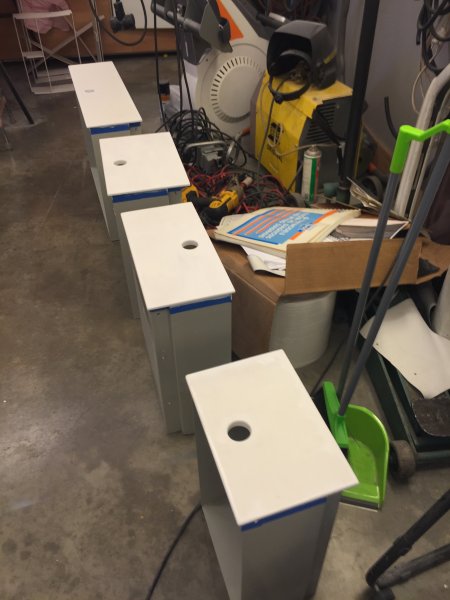

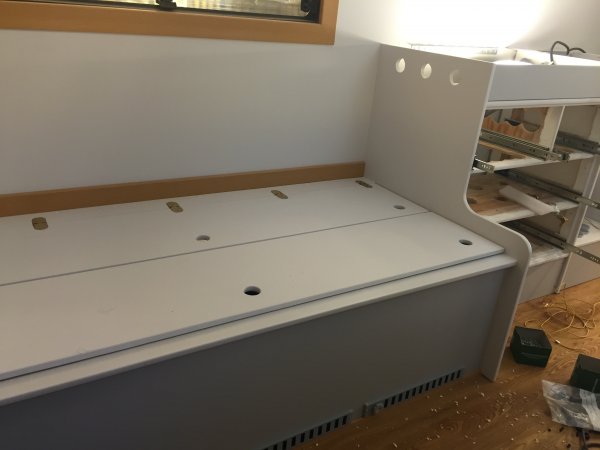

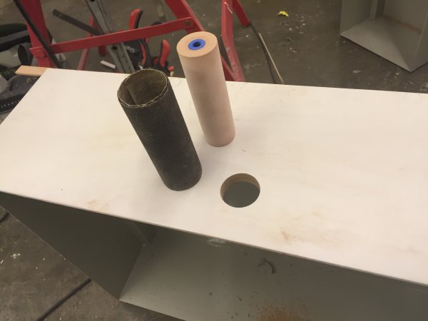

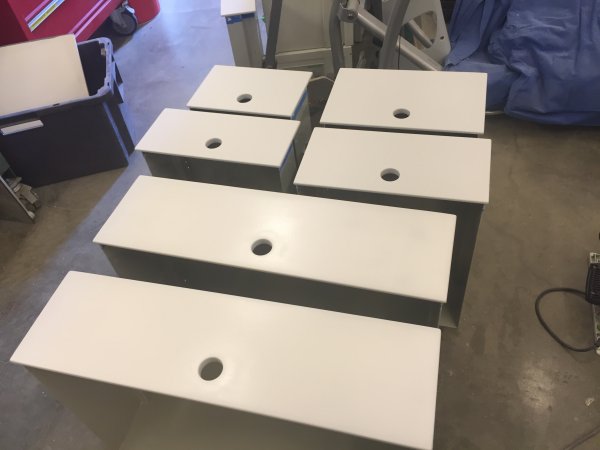

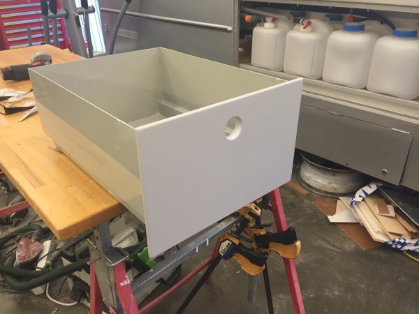

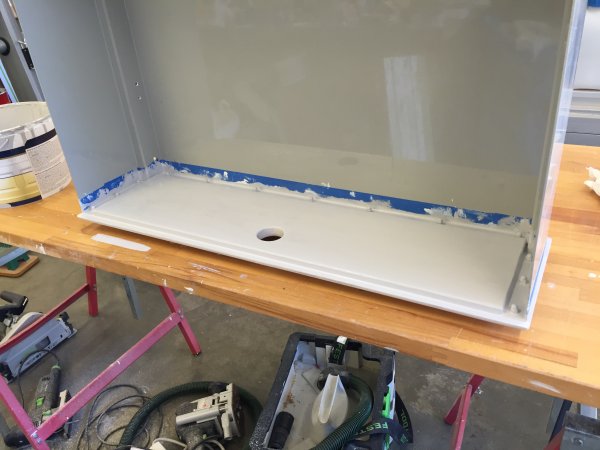

Nu är lådförstyckena färdigstrukna (rollade) och skall torka.
Sen återstår bara lite finlir med inpassning av utdragen så de sitter snyggt i stängt läge.

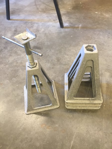

Ropade in en uppsättning pallbockar i aluminium.
Som det är nu med den luftfjädring som ambulansbyggarna åstadkom så går den aldrig riktigt ned på genomslagsgummina och eftersom hänket längst bak på bladfjädern är ersatt av en luftbälg blir det hela aningen svajigt när man rör sig i bilen. Ett par pallbockar borde kunna lösa detta provisoriskt.
Hjulupphängning/fjädring skall byggas om vad det lider men väntar till efter reg. besiktning med det.
Sv: Ambulansen!
Fel årstid o tro att man skall hinna med nåt i garaget.

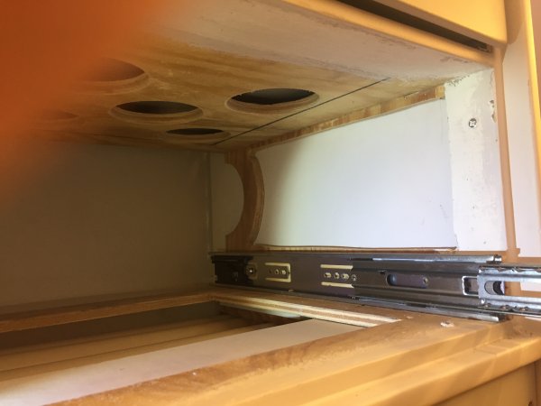

Men lådorna är färdiga för montering och det är en massa justerande att få det rätt.
Efterssom utskjuten även har låsning av lådan när den stängs måste skenorna på var sida komma tämligen exakt så båda låser samtidigt. (och framförallt låser upp samtidigt när man skall öppna)
Sen höjd på låda, vinkel samt att det är exakt distans mellan lådförstyckets bakkant och hurtsen. det måste gå att trycka in lådan några mm när den skall öppnas.
Hade så klart varit mkt enklare med lådförstycken som inte täcker hurtsen, Man lär sig förhoppningsvis.
Sv: Ambulansen!
Jaha då var man då här igen.
Så länge sen att det var svårt o hitta tråden.
Hur som så är det väl bara att fortsätta där jag slutade i Mars.

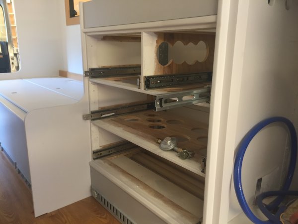

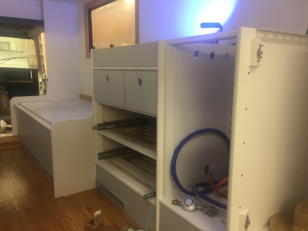

Justera in draglådornas skenor så de stämmer i alla ledder inkl. att skenornas låsningar funkar smidigt.
Pyssligt.
Sv: Ambulansen!

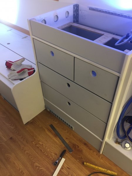

Nu är det bara en av lådorna som inte glider helt friktionsfritt.
Men det är allt det blir på det här året!
