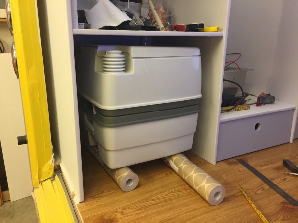

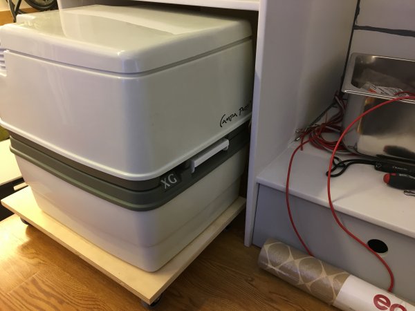

Eller i alla fall den utdragbara låda som Porta Pottin skall bo i.
Först dock köpa några skapligt stora länkhjul och börja bygga nerifrån.
Att hjulen skall vara relativt stora har att göra med att jag tror jag kommer vilja ha en dörrmatta innanför de bakre dörrarna och då skall toalådan gå hyggligt lätt att rulla upp på denna matta.

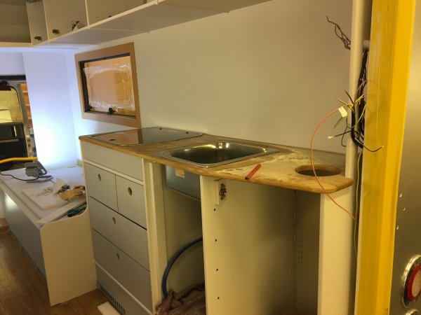

Skall även åka o kika på tunn fuskkakel till väggen bakom köksbänken. En golvfirma hade i alla fall för ett par år sen sådana, eller kunde ta hem rättare sagt.

Visa bilaga 120123
Ikea har snygga och tunna väggskivor i olika färger att ha ovanför diskbänken
Sv: Ambulansen!
Var inne på Ikeas hemsida. Fanns mkt riktigt allt möjligt där.
De tunnaste som heter Lysekil (2mm) skall en användas tillsammans med gasspis står det. Det var ju synd.
De flesta andra tycks vara 16mm och det känns onödigt tjockt.
Eller har jag missat nån?
Sv: Ambulansen!
Kakel är ju också inte så lämpligt att utsätta för värme
Kanske kopparplåt med tunn värmeskiva bakom eller en luftspalt
Sv: Ambulansen!

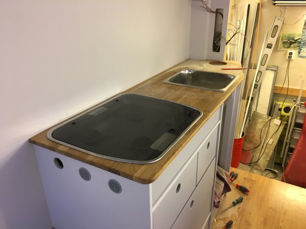

Var en sväng till Ikea idag och inhandlade ett par tunna skivor.
Jag har ju en spis med glaslock som ju funkar som värmeskydd.
Skivorna har tunt skikt som jag tror är aluminium och nåt hårt inuti.
Kanske skall testa på en överbliven hörna med tex värmepistol o se vad som ev. händer.

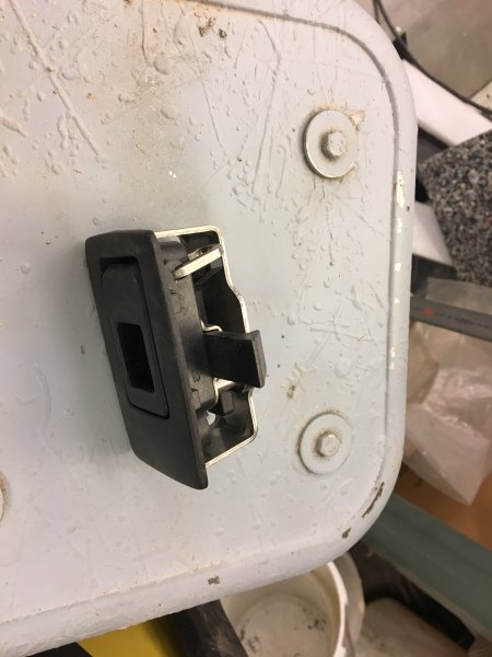

Hej Pontus
Hur har du tänkt dig för låsning av lådorna när du är ute och kör
Expansionsbeslagen håller nog inte lådan tillräckligt stängd då
Funderar hur jag skall göra.
Sv: Ambulansen!
Låsningen i beslagen verkar rätt betryggande.
Händer inget även om jag rycker rätt häftigt.
Kanske inte skall ha löst liggande runda saker i lådorna som kan ligga o rulla o på så sätt få fart? Vinflaskor tex. Men å andra sidan vill jag nog inte ha löst rullande saker i lådorna av andra själ heller.
Om det inte funkar så får jag montera snäpplås.
Mässing | Skånebeslag
Hade planerat för sådana från början men böt sen till expansionsbeslag med låsning istället.
Snäpplåsen är inte heller helt säkra. Hade sådana i en segelbåt o på en gungig seglats över Ålandshav så lyckades porslinet i skåpet peta till låset så luckan gick upp o hela servicen hamnade i durken :mad:
Från allra första början hade jag tänkt använda de beslag som satt i ambulansen. Men dels så blev det lite knasigt när jag limmade på plyfa på lådornas aluförstycken, dels tyckte jag att de var svåra att öppna utan att göra illa sig i fingret. Gissar att de är tänkta att sitta i takskåp och då ha låskolven neråt. När man har dem med låskolven uppåt så måste man använda vänsterhanden att öppna med o det känns ovant.
Jag har ett helt knippe sådana om du är intresserad.
Sen finns ju allehanda varianter i husvagnsbranchen.
Dock gillar jag inte den variant där man trycket ut en knapp som sen skall tryckas in igen för att låsa. Lätt glömma o när man åker iväg så åker lådan fram o tillbaka o man får stanna o gå bak o låsa. Hade en sådan i min förra lilla campingbuss och det var mer regel än undantag :p:

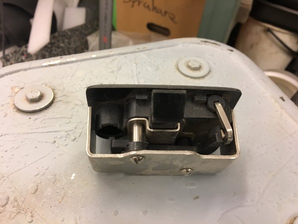

Visa bilaga 120358
Visa bilaga 120359
Köpte expansionsbeslag på biltema men dom verkar nog inte låsa så bra.
Köpte såna snäpplås som du har en länk till. Kostade bara 25:- per styck
Men har inte bestämt mig ännu men grejorna finns nu hemma i vilket fall

Ikväll vidare med toalådan.
Rätt hög sitthöjd men det är väl bara bra på ålderns höst antar jag.
Toan skall för övrigt bara användas i "nödfall"
