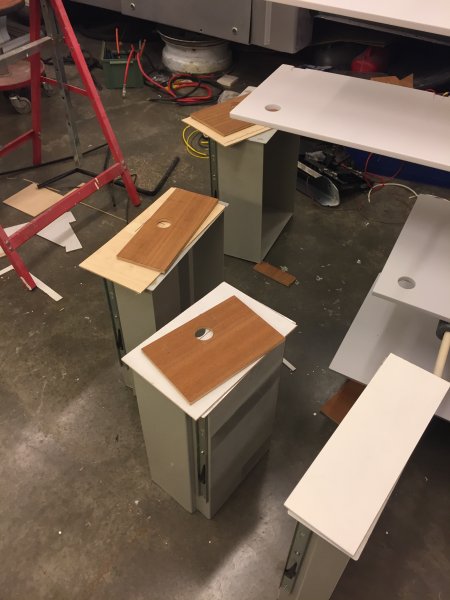

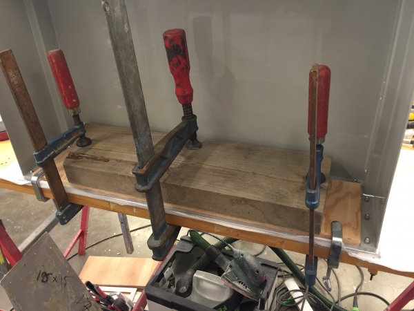

Limmar en låda i taget. Sen får limmet härda åtskilliga dygn så går det bra att slipa sen.

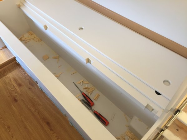

Håller på o monterar luckorna som utgör säng/soffbotten på höger sida.
Men jag fick ju flytta mellanväggen för att ge mer plats till vattendunkarna så nu blir det lite merjobb för att få gångjärnen rätt.
