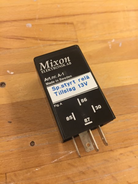

Kopplar allehanda som tex extraljus, stolvärme och liknande med styrning från ett spänningskänslig relä som slår till först när generatorn laddar. Onödigt om tex extra ljus o liknande belastar batteriet under startögonblicket.

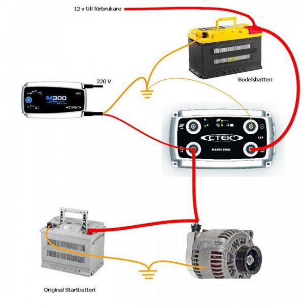

En undran till er som installerat Ctec tidigare. Jag får ingen laddning av startbatterier från AC laddaren? Aningen oklart om de skall funka så eller om det bara är från Solcell som startbatteriet får laddning? Jag har exakt den koppling som Swee visade här ovan.

Jag minns inte helt perfekt och jag har inte smartpasset men vid något tillfälle har jag märkt att dual släpper igenom laddström till startbatteriet från bodelsbatterierna, jag har för mig att bodelsbatterierna var tväfulla men jag minns inte om det var 220-laddaren eller solcellen som triggade igång Dualen så att den släppte igenom underhållsladdning.
Men efter att jag kopplade in min Dual och M300 enligt bilden nedan så har jag gott om underhållsladdning även till startbatteriet, kanske inte det bästa sättet om hög verkningsgrad är viktigt, men det spelar mig mindre roll så länge alla mina batterier är fulladdade när jag vaknar.

Vad gäller inkoppling av Ctek prylar så visar Ctek i ett schema hur de skall kopplas.
Nu har jag någonstand sett och läst att det inte är det mest effektiva sättet att koppla som Ctek beskriver ,tyvärr kommer jag inte ihåg var jag såg detta.
I den kopplingen fanns 240 volt laddare Mxxx,Dual 250S,Smartpass beskrivet.
Är det någon som kan detta utan och innan?

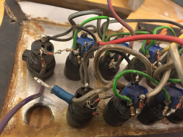

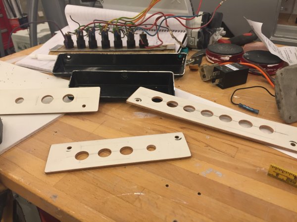

Åter i garaget efter jobb i Vänersborg.
Jobbat med strömbrytarna o indikeringslampor i instrumentpanelen.
Hade först tänkt att försöka kapa ner och använda befintliga paneler från ambulansen men det blir inte bra så det blir att löda bort alla kablar o dioder/motstånd så jag flytta dem till nya paneler.

Har följt ditt bygge en längr tid, och är djupt imponerad.
Men hade det inte, i det här fallet, varit enklare att köpa färdiga strömbrytar- och säkringspaneler - t.ex ur Biltemas båtsortiment?

Jo definitivt, de mesta i detta bygge hade gått och göra på enklare sätt, Har till o med köpt ett knipe strömbrytare för ändamålet men ändrade mig o vill köra denna modell i alla fall trots mer jobb. I alla fall i styrhytten, får se vilken lösning det blir i bodelen.

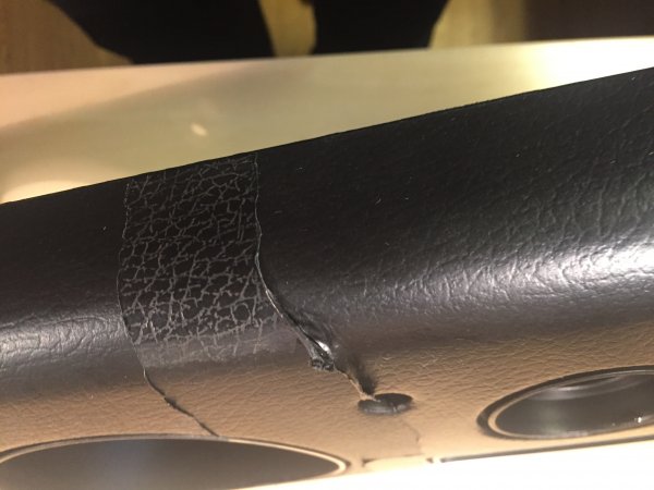

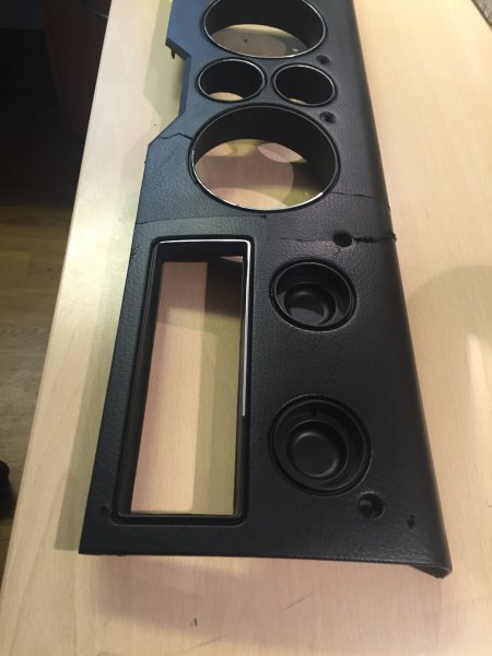

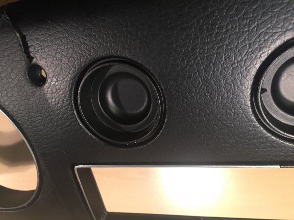

Provsprayade en instrumentpanel jag ej skall använda med sån där gummidip färg.
Resultatet blev snyggt tycker jag och känslan när man tar i panelen är "modernare" och inte så plastig.
Jag satte en maskeringstejp rakt över och tog inte bort den förrän nästa dag då färgen torkat helt. När jag tog bort den ville färgen gärna släppa lite.
(enl. bruksanvisningen skall maskeringen tas bort direkt efter sista lager sprutats på)
Överlag verkar det som att färgen lossar lättare där det blivit tjockare lager.
Kanske fått för tjockt, det står att man skall ha många tunna lager.
Men jag hade inte heller gjort annan rengöring än spolat av den med vatten och en diskborste så det är nog inte helt representativt.
Tvätta med kraftfullt fettlösande och kanske även risk att någon form av silicon använts? typ inredningsrengöring?
Kan ju förstås även slipa lätt så ytan inte blir så blank.
Kommer att hänga upp panelen på något soligt ställe för att se om jag får någon påverkan av UV ljus.
Visa bilaga 109534
Visa bilaga 109535[/ATTACH]
Just inredningdelar som typ dashpad har säkert fått smaka på många mirakelmedel genom åren typ silikon m.m. av ägare som försökt få fram nybilskänsla, eller bara rent.
Att sen tvätta rent inför sprayning är nog inte lätt, kolla med en billackering ifall de har nåt bra rengöringsmedel, just silikon är mycket svårt att avlägsna.

Sv: Ambulansen!
Hasse, vad använde du för vinylfärg? Biltema också.
Till min Oldsmobile Vista Cruiser skulle jag vilja ha tag på brun vinylfärg.
Man kanske skall grunda panelen med något för bättre vidhäftning? Biltema primer?
Hasse&Ulla
15
Örebro
17475
Sv: Ambulansen!
Jag använde även biltemas vinylfärg.
Om du vill ha annan kulör så får du nog kolla med färghandeln
Det jag vet är att rengöring och primer är viktigt
Hasse
