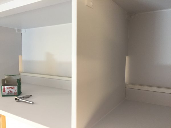

Näst sista strykningen (förhoppningsvis) på överskåpsluckorna ligger på tork.
Monterar vidare kabelkanaler i överskåpen. Vet inte riktigt var jag kommer vilja ha belysning ännu. Tänker att jag kan ha kabel i kanalen och sen gå ner genom skåpbotten där det behövs.

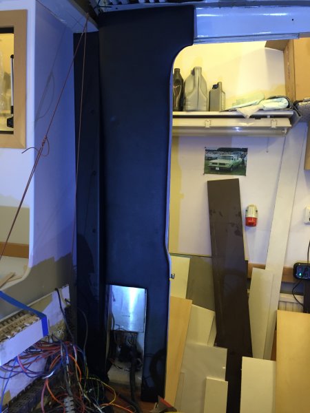

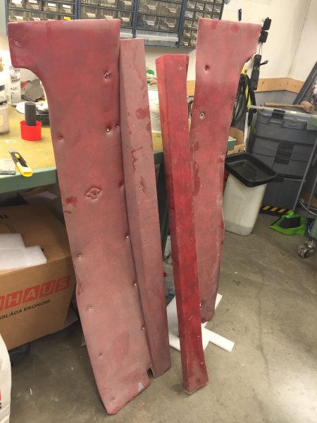

Nu gått in i elfasen igen. Dags att besluta om B-stolpen på förarsidan. Skall jag återanvända den klädsel som fanns i ambulansen. Tillverkade av Aluplåt o klädda med vinrött galon. Eller skall jag göra helt nya delar i plyfa?

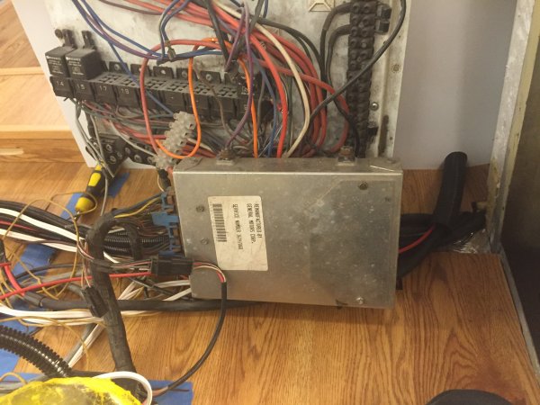

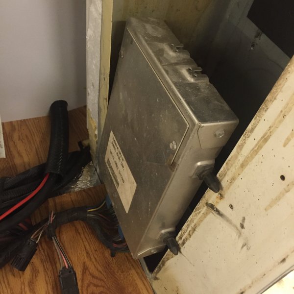

Och var skall motordatorn placeras? (plåtbox med massa kablar i botten) original sitter de under förarstolen men det funkar inte med snurrstativ. Många conversion van har den ute i karossidan men har hört att det kan ge kondensproblem o glappkontakt. Eller skall jag försöka få plats med den vid panelen för säkringar o reläer? denna skall byggas in i en låda men får samtidigt inte bli för stor så den är i vägen när man vill snurra stolen.

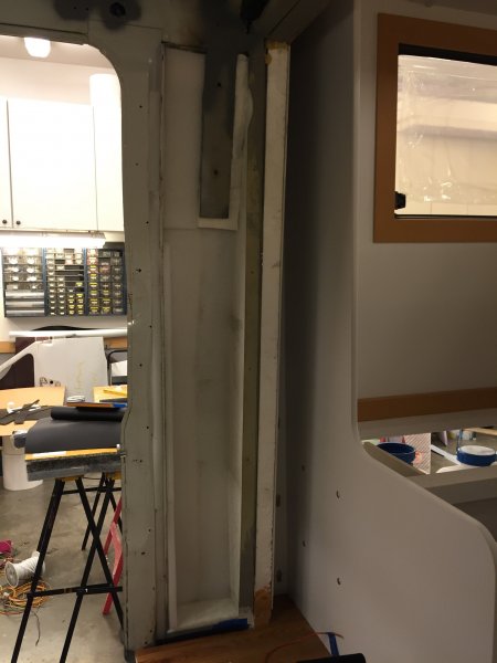

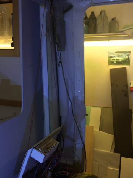

Ljud o värme/kyla isolering av " B" stolpen, eller kanske snarare väggen bakom förardörren.

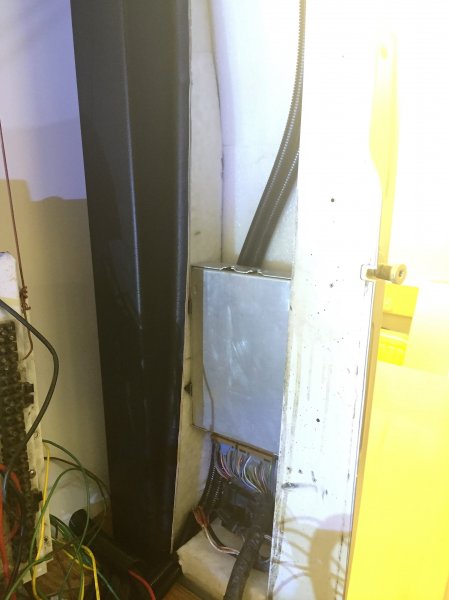

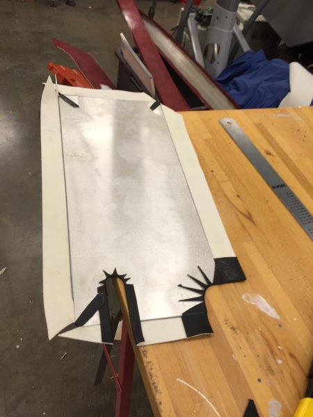

En del av sidopanelen omklädd i svart vinyl.
Och kablar o motorstyrdatorn innanför på plats.

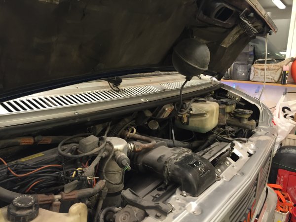

Provade att dra igång den gamle maskinen i går kväll. Mest för att förvissa mig om att det blev rätt med kablarna m.m. till motorelektroniken.
Startade som inget hänt efter bara nåt varv på starten trots att det var bra många år sen den var igång senast. Allt verkade funka som det skall men jag vart lite kallsvettig när jag tyckte mig höra någon som lät som lagerknack.
Det visade sig dock vara kylfläkten som aningen tog i kylarsvepet i plast som är aningen missformat. Troligen efter många, många serpentinremsbyten under dess tid som ambulans.

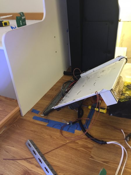

Börjar med fäste för elcentralen (är det den som kallas EBL på husbilska ;)) Det gäller att hålla reda på var golvvärmekablarna går.
Skall bli ett bakstycke som håller panelen på plats och sen en löstagbar framsida för att komma åt i framtiden samt en lös topp så säkringarna kan kollas / bytas utan verktyg.
Klädsel i hytt/bodelsskarven påbörjad.
