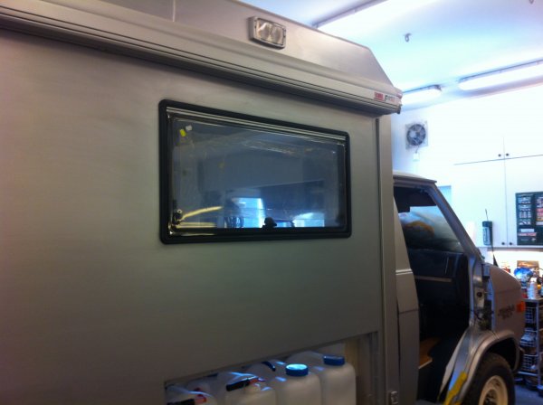

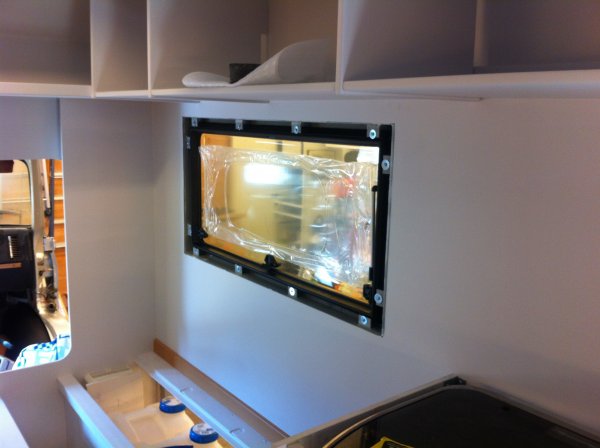

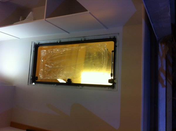

Monterade sidofönstren igår.
Ett litet jobb men ett där man ser resultat och det känns ju bra efter dagar o veckor med pyssel som knappt syns.

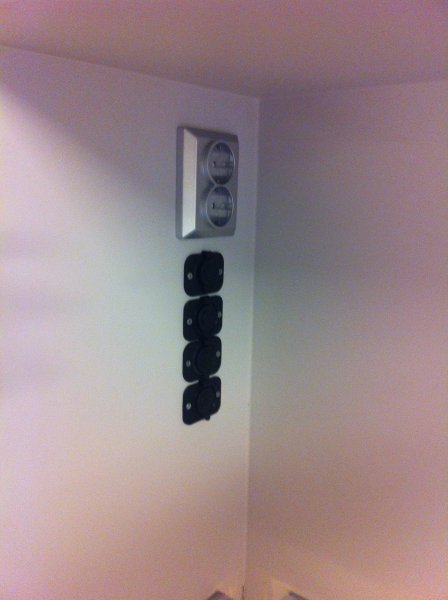

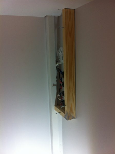

Jobbat vidare med kablarna i garderoben, förutom matning till ladduttag och eluttag så går där matning samt styrkablar mellan kylskåp och manöverpanelen.

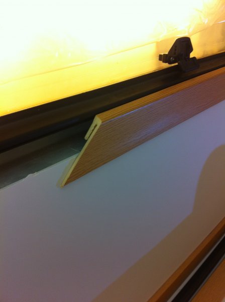

Hittade en list på Bauhaus som passade riktigt bra som fönsterfoder invändigt.

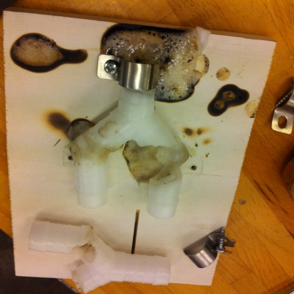

Aceton biter inte på biltemas plaströr.
Testar med värme och "löda" ihop dem,, mkt svårt få lagom varmt. Bara en aning för mkt så smälter det till ett hål. Och det börjar lätt brinna med osynlig låga o då är det försent att rädda när man ser det. Men metoden kan nog funka. Använde nu en gasdriven lödkolv i den har ju viss öppen låga. Skall testa med tempkontrollerad varmluftpicka istället.
