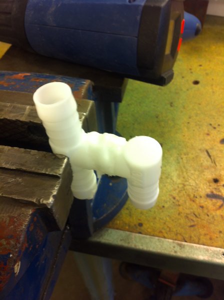

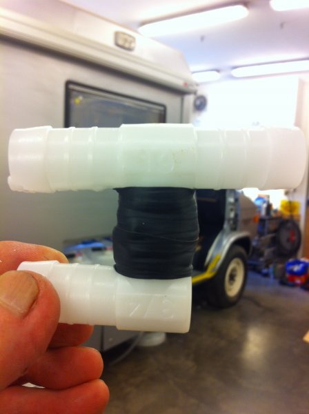

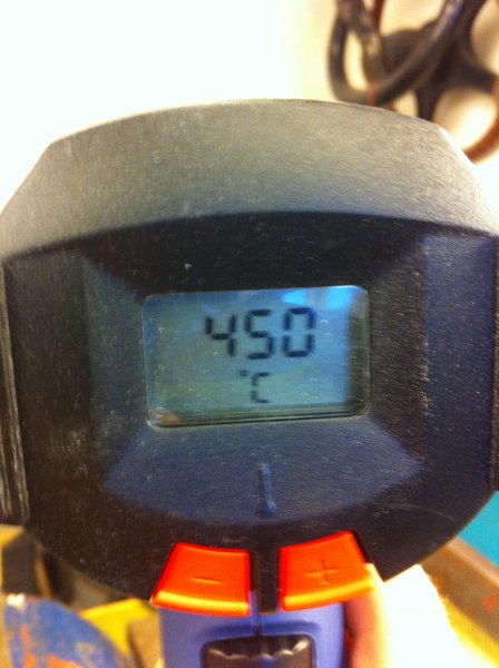

Provade idag att svetsa plastkopplingarna. Med varmluftpistol och smalt munstycke gick det riktigt bra. ca 400-450 grader verkade bra att köra.
Fick den helt tät men lindade för säkerhets skulle ett antal varv med vulktape runt skarven.

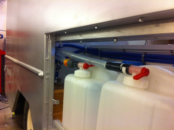

Ja som ni ser blev det inget "y", det bidde ett "h" . frågan är förstås om det kommer fastna skit lättare i dessa skarpare krökar?
Det blev lite kompaktare på detta viset och dessutom hade Y:na tagit slut vid mina tidigare experiment, men nu vet jag hur jag skall göra.
Det som saknas nu är trädgårdsslangskopplingar. Möjligen också att jag skall leta lite mjukare och flexiblare slang så blir det enklare att koppla isär.

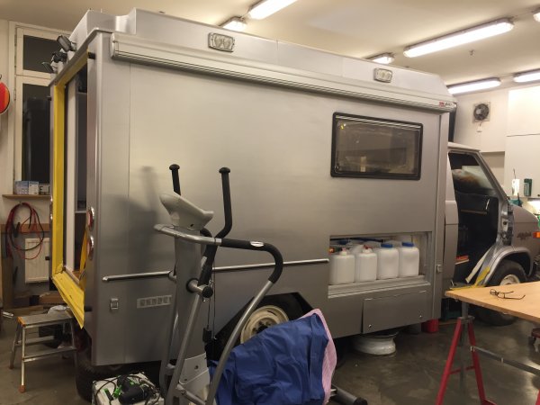

Tack för snälla kommentarer.
Jo min hobby, eller i alla fall en eller två av dem kommer följa efter på släp. Ambulansen kommer få dra 2950 Kg på dragkroken så det bör räcka även för Tant Brun (min Oldsmobile) även om det nog mest är Willysen som får åka med bakom.
Vet av erfarenhet att ett sånt här projekt aldrig blir riktigt färdig så det kommer säkert bli anledning att återkomma om och när det blir aktuellt.

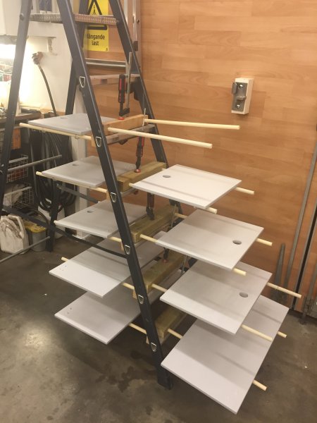

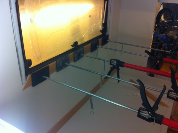

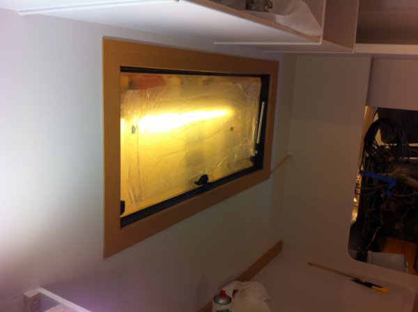

Ikväll börjat montera fönsterfoder. De där röda stöttorna har jag verkligen haft glädje av under detta bygget.
i väntan på att limmet torkar slipar o spacklar jag på några av de 27 luckor/frontstycken som skall in i bilen vad det lider.

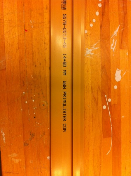

Hej Pontus, hittar inte listen på Bauhaus sida under listverk, har kanske en
annan funktion från början, vad kallas den? Vill se om det kan användas som
täcklist på ett ställe. Är det MDF eller liknande?
Hälsningar Finn

Hej Finn.
Det är nån slags plast. Och med tanke på att de är så lätta måste det vara mkt luft i plasten.
Finns på Bauhaus i Länna söder om STHLM i vitt och Ekfärgat samt vissa dimensioner i svart. Är väl tänkt som socklar som man kan gömma kablar i.

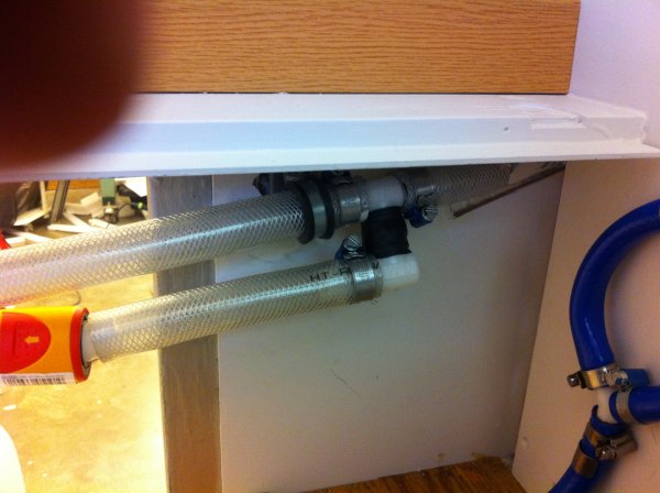

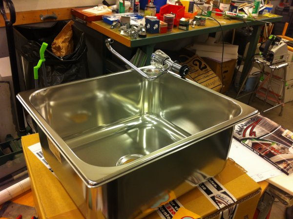

Idag kom äntligen diskho och utkastare (heter det väl på riktig VVS:siska?)
Beställdes redan efter nyår men det har ju inte varit nån panik.
Nu kan jag dock börja planera för placering av tryckvattenpump med hydrofor och annat i skåpet under diskhon.

Hej Pontus, listen fanns på Bauhaus i Linköping, 129:- för 2,5meter,
får ta det när jag har med mig bussen, dom får inte plats i Golfen,
men tack, tror det blir perfekt som taklist/kabelränna.
