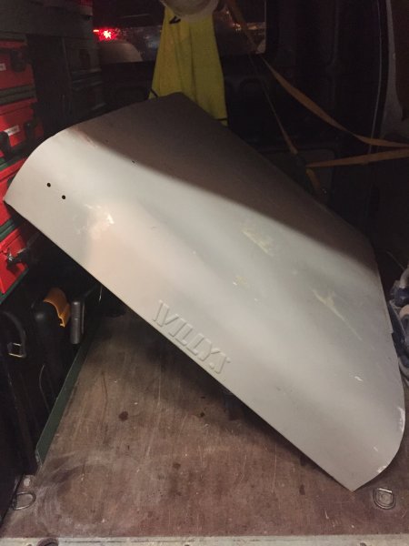

Off topic men fick tag i en hygglig originalhuv till min Willys Jeep.

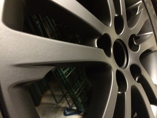

Har själv varit sugen att spruta en av mina pb matt svart.
Ser verkligen häftigt ut med vad man kan göra med dessa produkter, men.
Försökt suga upp allt om detta och förstår att den inte tål särskilt många tvättar, bleks även av solen, på fälgar håller den bara veckor som jag förstått.
Vill man ha något som är tåligt så gäller foliering, till ett helt annat pris :(

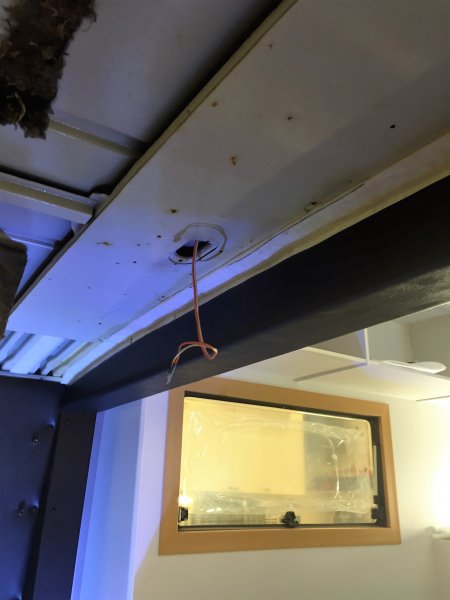

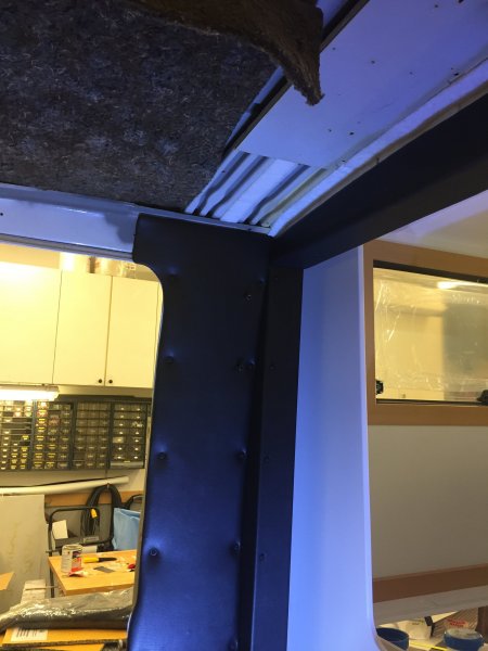

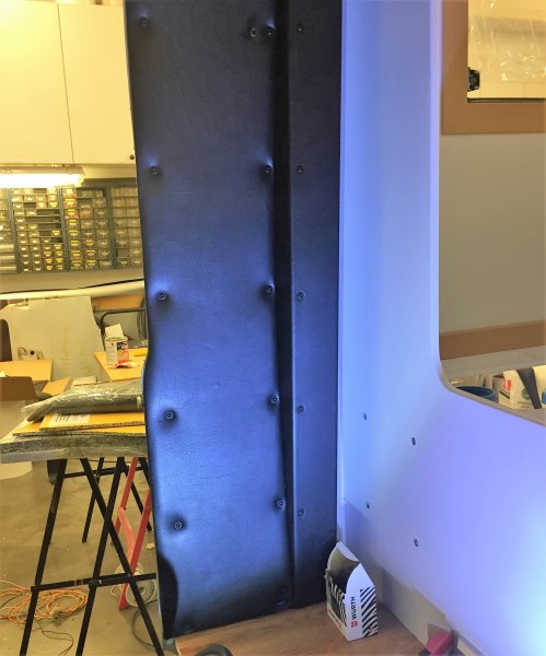

Då är skarven mellan hytten och bolådan inklädd o klar.
Överliggaren vadderade jag med 2 lager ca 4mm tjock "Armaflex" liknande material.
Tänker att det ju är den lägsta punkten när man skall kravla mellan fram o bak och jag gissar att man kommer dunka huvudet i den både en o två gånger.

Försökt suga upp allt om detta och förstår att den inte tål särskilt många tvättar, bleks även av solen, på fälgar håller den bara veckor som jag förstått......
Jag sprayade mina vinterhjul svarta förra hösten och faktiskt, den klarade hela vintern trots saltade vägar. Det var en chansning, men nu är de inne på andra vintern.

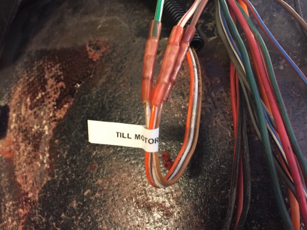

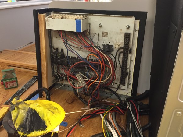

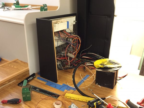

Påminner om ett styrsystem, du märker väl upp alla kablar`?
Man brukar ju använda nummer och färger på kablarna, men papperstejp med klartext skrivet är enklare men sånt fick jag inte lära ut det skulle vara nummer och alla kablar i lika färg -svart.
Försvinner ritningen så går det inte reda ut.
Och glöm att du kommer ihåg det senare jag gjorde det när jag var yngre men nu går det inte.
Sv: Ambulansen!

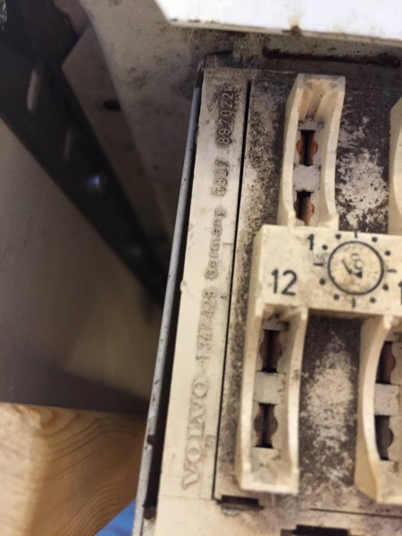

Är det någon som har elschema till Volvo med samma säkringspanel som jag?
Genuine Volvo Fuse Box 1347425 - Free Shipping
Vad jag förstår av lite googlande satt de i 740 och 940 kanske diverse lastbilar från sent 80 tidigt 90 tal.
Går ju att mäta sig fram men det går inte att ta loss själva säkringshållaren från sin plåtinfästning och jag kan bara se undersidan med spegel :confused:
Jag behöver alltså inte exakt vilka säkringar som går till vad i en Volvo. Mer hur de olika stiften på kretskortet är förbundna inbördes.

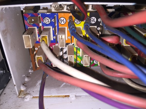

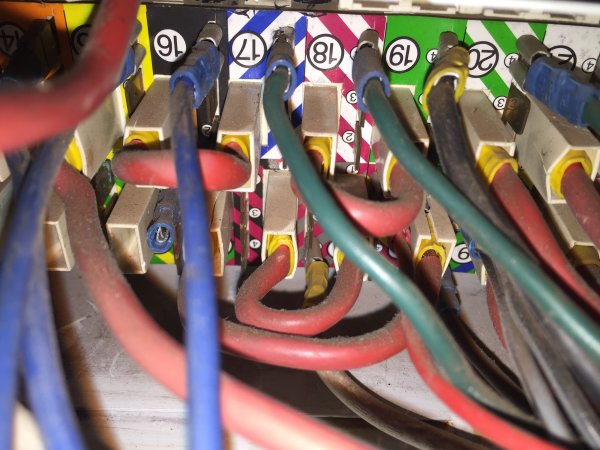

Märka en del kablar kommer jag göra med dymotext.
Det är ju lite extra spännande med kablar i olika färger i denna bil.
Först original elsystem från Cheva.
Sen ambulansens alla kablar där jag i och för sig har rensat bort säkert 75% men ändå behållit en hel del som jag har användning av. Främst kablar mellan motorrum och elcentralen samt mellan instrumentpanel och elcentral och mellan elcentral och batterier i låda under bilen.
Och som lök på laxen de kablar jag själv lagt in främst från elcentralen och ut till olika platser i bolådan. Jagade kablar i åtskilliga färger men så klart är kablarna från de olika byggherrarna mer eller mindre av olika färg så viss förvirring blir det lätt.
Sv: Ambulansen!
Döljer det sig något slags kretskort under den påklistrade färgglada uppmärkningen.
Har tillgång till autodata men där förkommer bra ett fåtal säkringar till motorn.
Sv: Ambulansen!
säkringshållaren har inget kretskort , det sitter 4 stift till varje säkring, ett ingående stift med vit plasthysa runt om samt 3 st utgående stift. ingen säkring är förbunden med någon annan .Varje säkring är numrerad på framsidan o färgmärkt o numrerad på baksidan.Satt i alla volvo 740 bakom askkoppen framför växelspaken.
Sv: Ambulansen!
Något direkt kretskort kan det knappast vara. Gissar att de färgglada på säkringspanelen motsvaras av samma färgkod på kablarna i ett Volvo original elsystem.
Som jag tolkar det är matningssidan det stift som är märkt 1 och har ett vitt skydd.
Sen är stiften märkta 2,3,4 där man tar ut strömmen efter säkringen.
Men det finns bryggkopplingar mellan vissa matningsstift och det gör mig lite konfunderad. Kanske har vissa säkringar samma matning men i så fall vilka.
Som sagt går att mäta fram alternativt köpa en beg säkringspanel jag kan ha som referens.
Sv: Ambulansen!
Oj nu missade jag Lasseobettans svar.
Men tack för det. Då är säkringshållaren som jag trodde,
Bara att ta bort de gamla ambulanskablarna och planera hur många grupper jag behöver samt vilka som skall matas från bodelsbatteriet och från bilbatteriet.
Även läge att fundera på vad som skall gå att använda när motorn är avstängd och vilket som skall funka först när generatorn laddar. Gäller främst sidoljusen på skåpet och extra ljusen på taket (skall ju även styras av helljuset)
Sv: Ambulansen!
kollade med en multimeter, det är så att vissa ingående stift (1) har förbindelse med nästa ingående stift (1) rekommenderar att du mäter först innan du kopplar . En beg säkringsdosa underlättar för då kan du mäta på den o göra ett eget schema . Byglingarna i din dosa verkar vara mellan de stift som inte är ihopkopplade redan i dosan, på så sätt kan man få strömförsörjning till alla säkringarna med bara en + kabel.

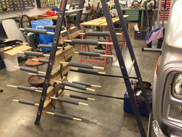

Torkställning 1.3
Körde med små bitar av slang på VP rören för att de nymålade plyfan inte skall ligga emot på kanterna.
Dock vart det små, små märken i färgen.
Så nu kör jag med mjukare mellanlägg som även sprider ut trycket på en större yta på de ännu kanske inte helt färdigtorkade luckorna
