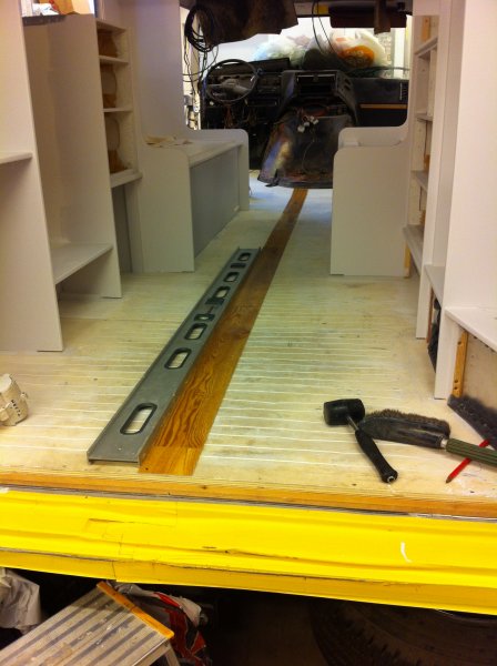

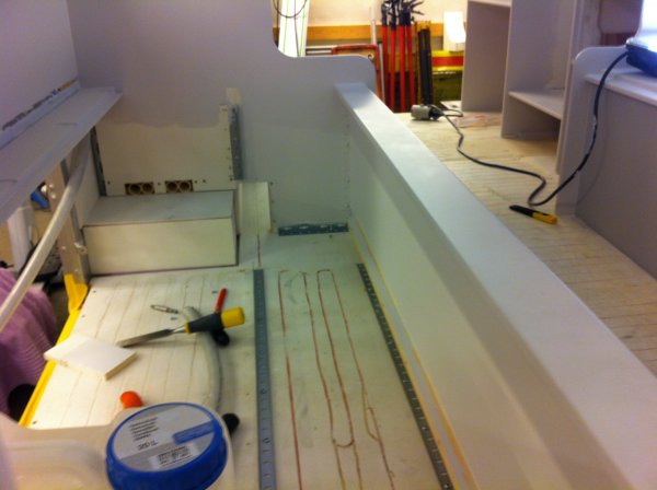

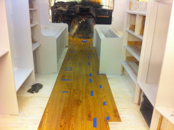

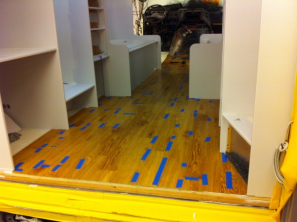

Inte vet jag om det gör någon märkbar skillnad men jag "spacklade" igen alla spåren med lim. Inbillar mig att det kan bli bättre "koppling" mellan värmekabeln och golvmaterialet om det inte är luft i spåren. Eller så har man blåst ett antal timmar av en korta liv till föga nytta. Troligen får man aldrig veta.
Om du aldrig får veta beror på att du inte tar reda på dina försök. Hela livet lär man sig, Den mest lärda dagen i livet är den sista.
En mycket bra och gratis lärare är internet. Gogla på Thermal Conductivity och se om limmet har en högre än luft.:yes: Jag gjorde som Dethleff och Tompera visade : se http://www.husbilsklubben.se/forums/t35701-6/#post312362
Sv: Ambulansen!
Hej Juan.
Jo visst är det av erfarenhet man lär sig. I just detta fallet tvivlar jag dock på att jag någonsin kommer få tillgång till ett likvärdigt jämförelseobjekt utan lim i spåren ;)
Eftersom luft, efter vakuum?, har högts isolervärde, så länge inte luften cirkulerar vill säga, förutsätter jag att limmet leder värmen bättre. Det lim jag använt verkar rätt homogent och "hårt". Hur sen golvlimmet "isolerar" är nästa fråga. Dock inga tjocka lager med detta.
Visst har jag funderat på plåt. eller rättare sagt folie. Största vinsten med plåt är väl dock att jämna ut värmen över golvytan? i mitt fall har jag istället bara 40mm mellan kablarna. Och med så litet CC avstånd bör temperaturen i varje kabel vara lägre än i tex ett vattenburet system gissar jag.
Om man bortser från värmens jämnhet över golvet är det nog själva isoleringen som det hänger på, hur mkt av värmen som kommer husbilen tillgodo och hur mkt som värmer luften under den samma. Ville dock inte bygga på höjden för mkt, jag o frugan har inga problem men ståhöjden kommer bli ca 180cm så det finns inte så mkt o ta i.

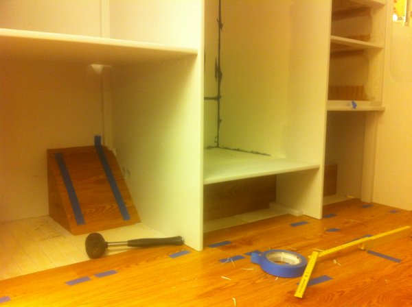

Flyttar mellanväggen i högra stuvfacket.
Ger plats för Bilbuttericks dunkar. 4 st 20 liters får plats. 40 liter färskvatten och 40 liter gråvatten?
Eller 60-20? Tror 50-30 hade varit vettig avvägning men det stämmer inte med dunkarna tyvärr.
Funderar på att göra ett breddabvlopp till gråvattnet så om man överskattat gråvattendunkens kapaciter så rinner det helt enkelt ut på backen. Inga stora mängder dock.
