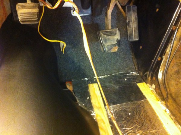

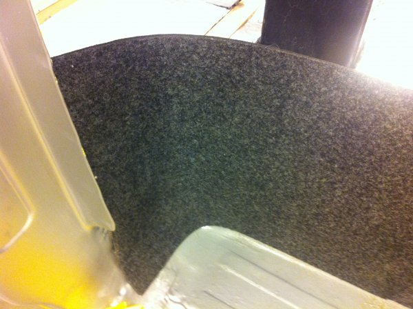

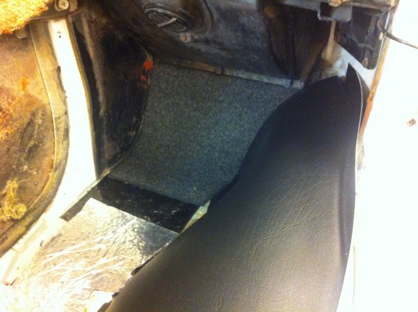

Nu kom den gamla skrivmaskinsmattan till nytta.
Området framför fötterna har fått kombinerad ljudisolering och tillsnyggning.
Även instegen påbörjat med samma matta.
I botten på fotstegen skall det bli sån där skrapmatta. Turf eller vad de brukar kallas.

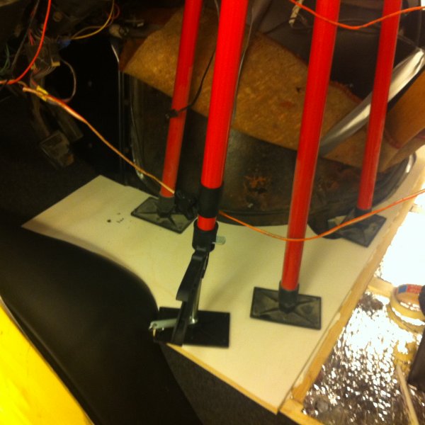

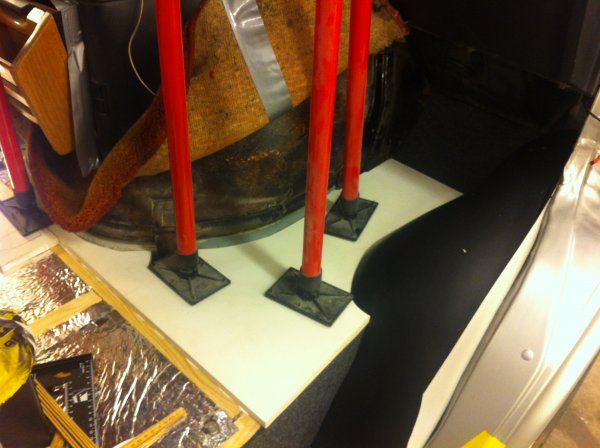

resten av golvet färdigisolerat så nästa steg blir att malla av för plyfan.

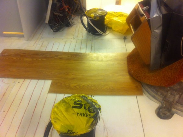

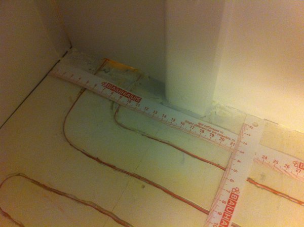

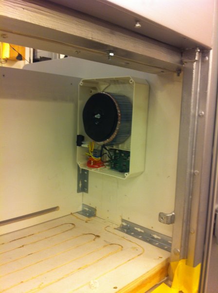

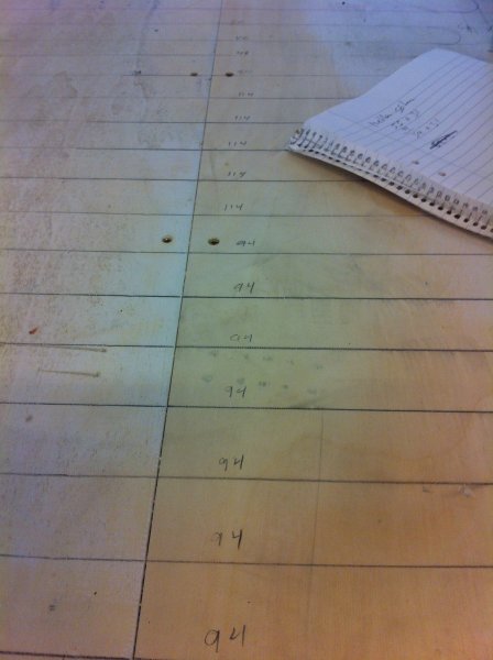

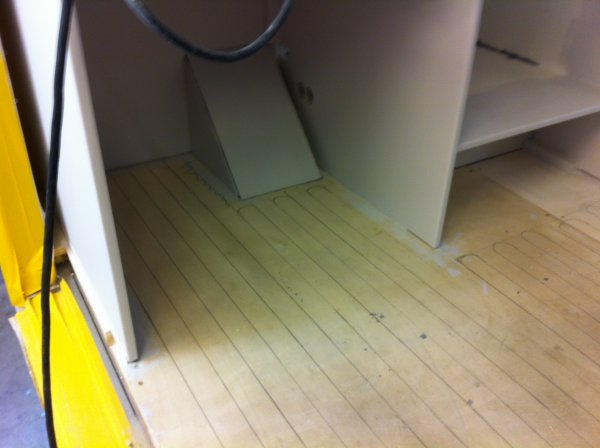

Snart fräst ut ca 105 meter spår. Ja om nu mätningar/beräkningar stämmer vill säga. Lite kvar att fräsa i vänster bagageutrymme. Brydde mig inte om att ordna med anhåll för fräsen så det ser ut som termiter varit framme. Dock inget som syns när "ek"golvet kommit på plats.
Kabeln är 109 meter och får inte kortas mer än max 20cm. Vill till att det stämmer på slutet. Men jag har dels möjlighet att inte dra fram så långt i förarhytten, dels utöka där och i ett stuvfack för att anpassa på slutet.
Kabeln är väldigt tunn o smidig men transingen är desto större o tyngre. (48Volt system)
Storpontus
1.062
Haninge
9722
Sv: Ambulansen!

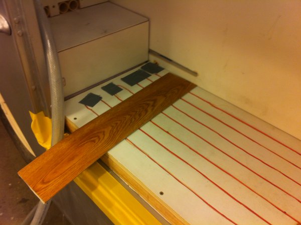

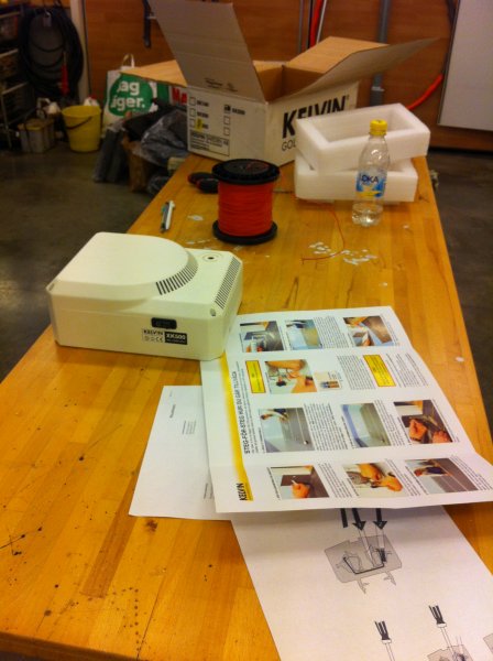

KELVIN XK500 - Golvvärme 12-48V - GolvvärmeButiken.se
Egentligen till för badrum, under klinker, men tror det skall funka bra även under mitt "ek"golv av plast p.g.a. tätt mellan kablarna. Eftersom jag skall limma golvet ville jag ej använda folievarianter. Skall bli spännande att de och om inte värmen går uppåt lär den gå ner under golvet och ut i vårt gemensamma luftrum ;)
Kommer inte ihåg priset nu tyvärr men typ 4K vill jag minnas.

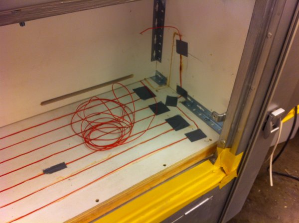

Storpontus
1.062
Haninge
9722
Sv: Ambulansen!
De kablar du ser på bilden är i det stuvfack där vattentankar skall förvaras. Värme här både med tanke på vattnet (frysrisk) och för att sängen inte skall vara kall under.
Kan i och för sig lägga nån extra slinga framme i hytten också med de 3 metrarna.
Har beställt dynor för leverans i maj, dock inte helt klart med vilket tyg vi skall ha men det känns som ett steg i rätt riktning. :)
Storpontus
1.062
Haninge
9722
Sv: Ambulansen!
500W / 109m = 4,58 W/m
500W blir ju ingen fullvärme i en husbil med sin relativt sett ynka isolering. Och hur många av dessa watt som kommer gå ut under golvet vet jag ej.
Huvudvärme är fortfarande 4 KW Eberspächer luftvärmare. Golvvärmen blir mer ett komforttillägg då man har tillgång till ström samt en möjlighet för grundvärme höst o vår när bilen står parkerad hemma men tankar o toa inte är tömda på vatten.

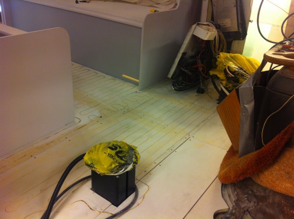

Nu är alla 109 metrarna monterade. Fotat massor med bilder för minnet skull. Men det bör också gå bra att hitta dem med kabelsökare, har en sån på jobbet.
Ifall man i framtiden behöver veta var kablarna ligger.
