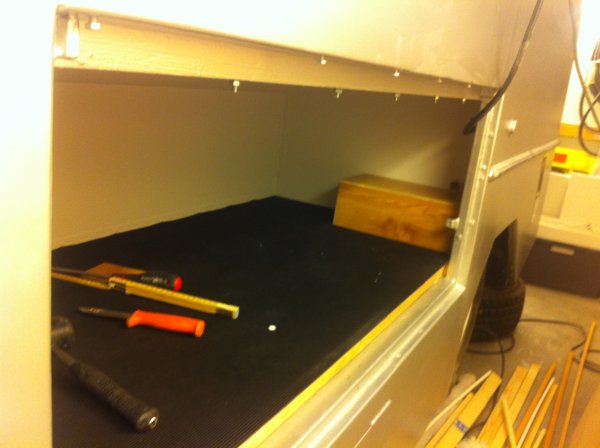

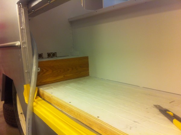

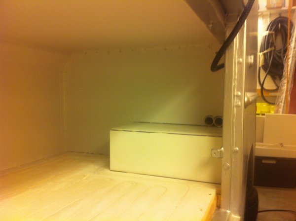

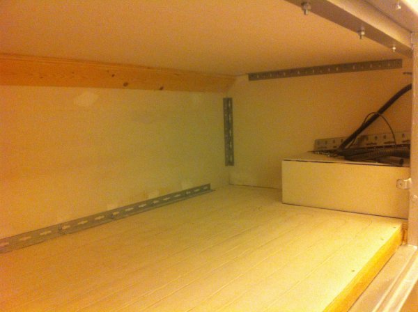

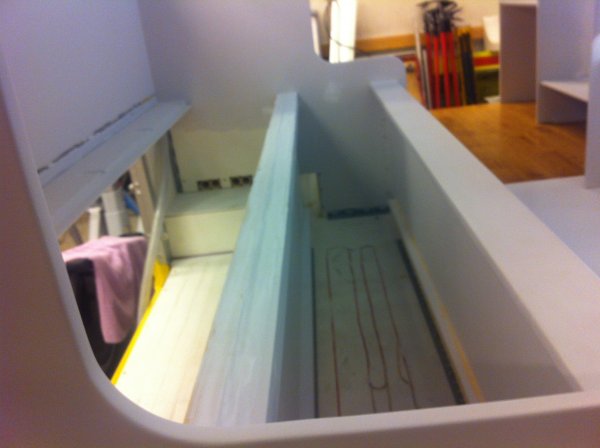

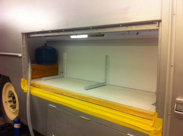

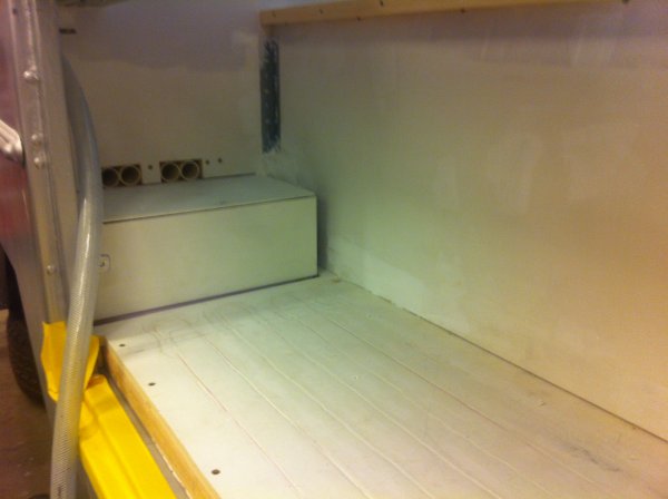

Har inte provkört golvvärmen ännu. Skall göra i ordning stuvfacken, där centralenheten skall sitta först.

Nu hade de fått in fler dunkar på Bilbuttreriks i Haninge.
Skall köpa några till när de får in fler. Tänker att det är enkelt att byta när de börjar bli äckliga av alger och annat. Men den dagen vet man ju inte om Buttreriks har några kvar.
För övrigt fortsatt uppsnyggning av stuvfacken.
Sv: Ambulansen!

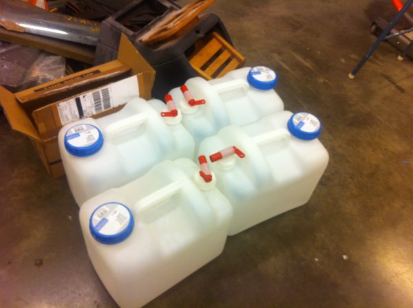

Visa bilaga 95429
Rätt använd tror jag inte du får problem med en fast tank.
Här några exempel på tankar Sökresultat
Sv: Ambulansen!
Jag ser lösa dunkar lite som frihet. Frihet från campingplatser och tömmningställen o tillräkligt långa slangar.
Samma tanke som jag! Tänkte ha en fast tank men efter lite funderingar så blir det två Feltema dunkar och fast gråvattentank under bilen och en lunga från samma affär att tömma tanken med.
