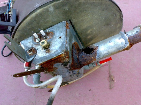

Min gas varmvattenberedare tycks vara avslutat på grund av stor korrosion i förbränningskammaren och lufttillförsel.
En ny likvärdig Truma eller Atwood som föregående verkar kosta från 6 till 7.500 kr - inte meningsfullt i förhållande till husbilens ålder.
Den närmast förnuftiga skulle vara Elgena 6 liter 660 watt.
ELGENA Kleinboiler KB6 Wasserboiler 230 V 660 W Boiler | eBay
Omtrent 1500,-
Paradoxalt nog är det att jag föredrar att använda gas som är mycket billigare i drift men inte som gen etablerade.
Jag har gjort en del tester och kan umiddelbat inte komma till en bättre lösning.
Det måste ha ström fron 1000 watt inverter - ca. 20 - 30 minuter.
En fördel - ingen särskild värmeförlust genom intag / rökkanalen.
Kan isoleras med 100 mm vägg mattor - och inte värma i husbilen - onödan på sommaren.
Viktminskning ca. 12 kg
Har någon erfarenheter ?

Beklagligt med rost.
MEN, sådant går att åtgärda m.h.a. sliprondell för att bli av
med "välrostade avsnitt" och sedan svetsa på nya bitar.
många äldre bilar som rullar har rejäla bekantskaper med svets!
Lycka till!
Sv: solo elektrisk varmvattenberedare
Hej Hans
Boileren har vårdat sig själv sedan 1996.
ersätts enbart den yttre del (ej synlig) i lufttillförselsystemet.
Nå ja garantin förmodligen gått ut. ;)
