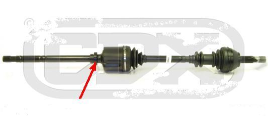

Hej Gunni, Vet du om verkstaden kollade stödlagret som sitter i mitten på höger drivaxel.
Det kan skapa odjud som är svårt att få koll på, och borde höras både från förar och passag. sidan.
(Inte rätt drivaxel, men liknande.)
M.v.h. JANKRO.
