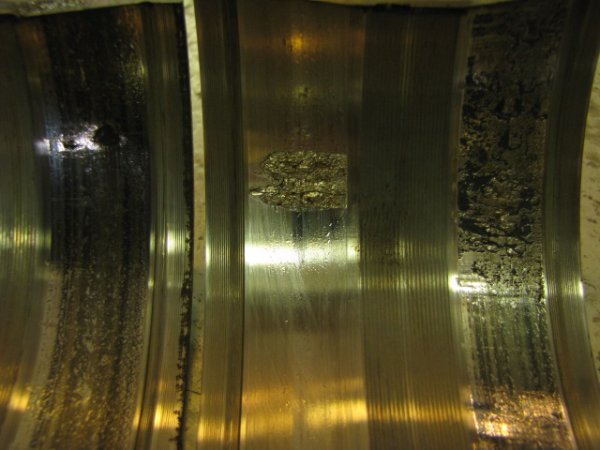

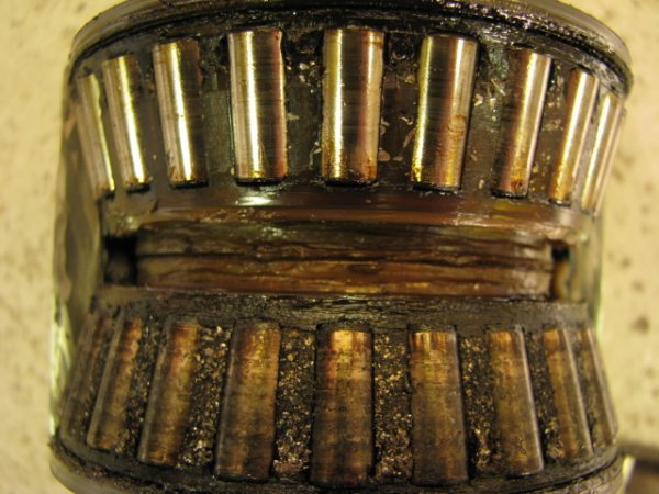

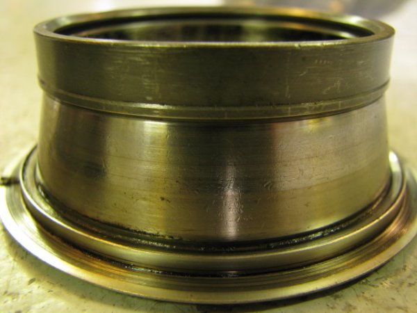

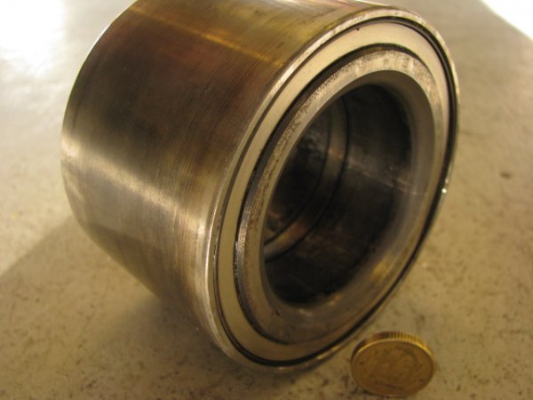

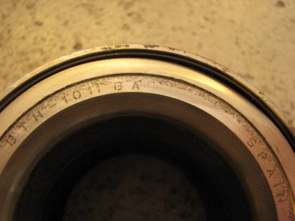

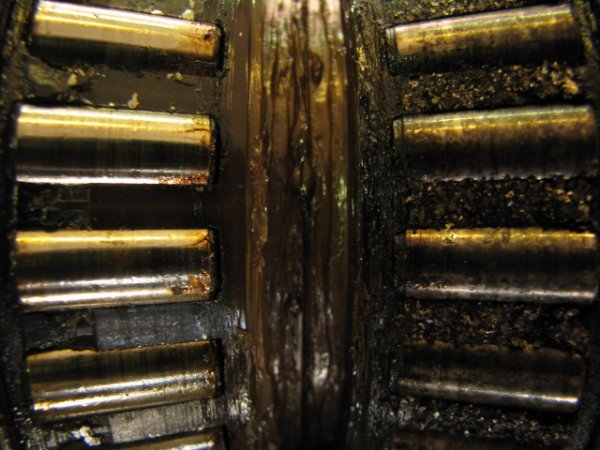

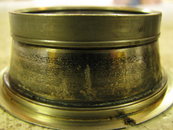

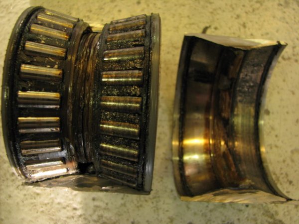

Då var det dags för mig också att byta hjullager fram. Fiaten har nu rullat 7500mil. Har kört med tre stycken amerikanska full-sice pick-uper i 23år och dom har rullat cirka 25 000mil när jag sålt dom. Har aldrig bytt någon hjullager på dessa bilar. Med alla mina verktyg på flaket så har dom rullat med cirka 3490kg alltid. Killen skojade på SBP något år att tar du med en skiftnyckel till så kör du med överlast.
Hur som helst så kan ni studera Fiats kullager på mina bilder. Någon bild är oskarp då det inte är så lätt att ligga på garagegolvet och ta bilder med obektivet 2cm från objektet.
Finns det ingen medlem i klubben som är duktig på kullager, är lagerna felkonstruerade, fel sorts fet, för lite fet, för mycket fet, utifrån kommande smuts, fel sorts stål, fel i tillverkningen?

Hej Dethleffskvalite, jag tycker det ser ut som det har kommit in vatten i lagren så de har börjat rosta och därefter ätit upp sig själva. Den ena rullraden är ju betydligt sämre än den andra, tänkte du på om den satt inåt mot packboxen vilket borde vara fallet om vatten trängt in.
JANKRO.
