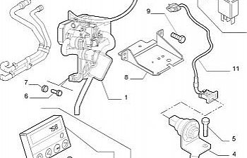

Fick tag på ett paket med Värmare, Tidur och Dieselpumpen komplett med rören som går upp emot värmepaketet. Ett ganska komplett paket alltså.
Jag bestämde att vi skulle slänga förbi och hämta det på vår semestervecka i november.
Här kan man se lite av vad som går åt.

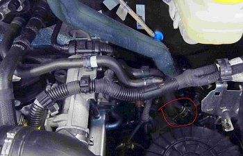

Här en bild som jag var ut till vår lokala Kabehandlare och plåtade, dock en nyare version på motor än vår.
Dock väldigt likt. Det inringade är de två rör som jag nämnde förut dvs. de som kommer upp från värmaren.

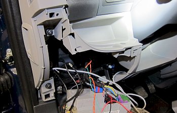

En bild på demontering av paneler.
Här den gamla "pottan"
Har vart här och rivit förut då larmet finns här.

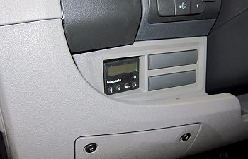

Så här ser det ut nu med original hållaren för uret.
Biten som sitter istället för nivåregleringsknapparna har tyvärr fel ton, men jag tycker inte att det stör.
Och precis som jag listat ut innan fanns det lilla kontkatstycket där bakom och bara väntade på tiduret
Detta är så långt jag kommit nu.

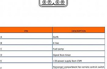

Även fast jag kollat och googlat och klurat fattas det fortfarande några grejor. Dels temperatursensorn som gör så att värmaren går igång automatiskt vid kallt väder samt kablaget till dieselpumpen. det är samma kablage till sensor o pump. Det fyrpoliga kontaktstycket ligger bredvid det åtta poliga kontaktstycket. det skulle jag vetat när jag var på skroten arghh!

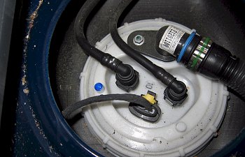

Undersökte även idag hur man ansluter diesel pumpen till tankarmaturen. Här finns det fortfarande frågetecken men nu har jag i alla fall hittat locket.
Var rädd för att det var under bodelsgolvet...
Men luckan var mellan stolarna, hur det ser ut på helintegrerat törs jag inte ens gissa...
En slang skall anslutas till någon av "topparna", eventuellt den blå. Måste dock kolla om det sitter ett stigarrör på någon av dem.

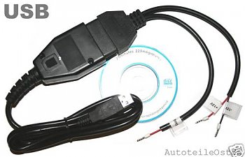

Passade även på att köpa en diagnos utrustning för att kunna prata med Webaston. Köpte den för dryga femhundringen på Ebay. Sparar in den på en felsökning ;-)
Detta fungerar utmärkt, har provkört värmaren i skruvstycket. dock bara torrkört.
Programvaran är Webastos egna som är fri att använda (pc-diag). När värmaren är monterad på plats kan man köra via ODB2 uttagets K-bus. Alltså från förarplatsens uttag.
