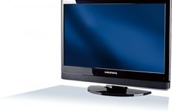

När vi köpte bilen satt det en LCD Tv i skåpet. Den apparaten hade en DVD och ingen annan möjlighet att matas med digitala filer. Jag började leta på internet efter en TV som man hade USB-ingång och kunde spela Divx och de vanligaste andra filformaten. Hittade tillslut Grundig 19 VLE 2101...

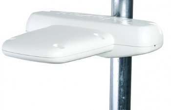

Då jag har en parabol på bilen satte det ingen TV-antenn monterad. Vi kommer dock inte att prenumerera på dyra Canal Digital kanaler då vi kör Boxer hemma. Så en antenn måste upp. Frågan var då en rundstrålande eller en mastmonterad? för och nackdelar vägdes mot varandra och jag kom fram...
