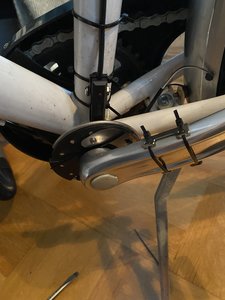

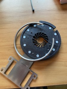

Jag har ju inte hunnit testa själv men att pas ska fungera som ett onoff reglage är ju inte riktigt som det är som tänkte utan det ska ju ge lagom hjälp hela tiden. Fn så jobbar jag med cykeln har monterat paskivan limmad sen fick jag råd att använda metallfjädern tyvärr var den misshandlad bockade om den men svårt att få till den fel materiel skulle vara bättre fjäderstål.
Fick däck och slang idag som jag monterade finns bara 2 tillverkare det här däcket kom från indien men var mycket bättre än kinadäcket som sitter fram. Man kan pumpa det med högre tryck och det verkar mer rejält passar bra som bakdäck och för drivning. Lyckades montera Pas ringen ny kedja och kedjeskyddet bättrade färgen.

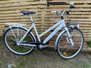

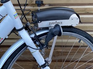

Ska försöka montera fästet för motorn men det verkar svårt min cykel har ju ganska tunna rör som fästet ska sitta i på bakhjulet hade ju varit enklare på framhjulet men förutom att det ser fult ut vill jag inte ha motorn där.
Känns som att zipforcen inte är helt färdigutvecklad eller så har jag en för gammal cykel.

Börjar bli lite besviken känns inte som en färdig produkt än drivningen kommer att fungera monteringen av fästet är lite halvjobbigt beroende på priset är jag besviken på trampgivaren som tack vare någon politiker måste finnas, har man inga trampor finns ingen begränsning i effekt bara en hastighetsbegränsning på 20km.
Jag har haft mycket bekymmer med givaren och inte lyckats hitills men har fått allt att snurra.
det som är knepigt är att givaren måste vara så nära magneterna de verkar vara mycket svaga normalt använder man neodymmagneter 10mm borde vara ett normalt avstånd här är det mycket närma eller ett par millimeter.

Ju fler magneter, ju känsligare blir den på att du börjar eller slutar trampa. Med 4 magneter tar det ju minst ett kvarts varv innan den reagerar. Jag tror att man har testat detta innan man bestämde antal magneter.
Att de sitter så nära hänger väl ihop med att den känner riktningen på tramporna, är nog svårare att få det att funka men längre avstånd.

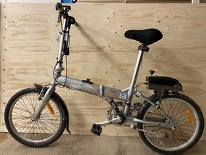

Vitsen för oss husbilsägare är ju att vi kan ta våra hopfällbara cyklar som vi förmodligen har någonstans inne i husbilen utan yttre cykelställ.

Fördelen med zipforce är ju att man får både motor och batteri i ett paket. Att jag har problem med monteringen med en nästan 50år gammal cykel får jag väl skylla mej själv. men det finns en del känslomässiga saker också.

Nu vet jag inte vad ett hjul med motor kostar till en minicykel men min känsla är att det borde bli driftsäkrare.
En av mina funderingar är hur bra friktionen är vid svåra förhållanden typ regn m.m. vridmomentet på den lilla drivrullen borde vara högt (?)
