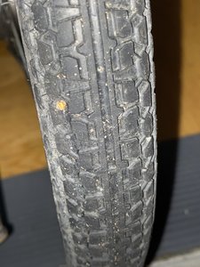

Det verkar som däcket är största boven. Min cykel är helt slät på toppen och är ganska tyst jämfört med den jag provade som hade mönster även på toppen. Den låter mest när den får jobba hårt annars är det inte störande. image.jpg
Jag har inte den stora cykeln hemma så jag vet inte hur mönstret ser ut på den. Hoppas att den kommer hem ikväll.

Det ligger i sakens natur att mindre hjul gör större motstånd Mindre hjul brukar också vara bredare vilket ökar motståndet man kan ju pumpa däcket så det blir stenhårt men sämre komfort. Bara att se hur en tävlingscykel ser ut. Grovt mönster blir betydligt tyngre att rulla också alla gumminabbarna ska ju pressas ihop och den kraften det tar får man inte tillbaka.

Ljudet den ger ifrån sig tror jag kommer från rullen som har spår för bättre fäste mot däcket. Eftersom spåren är vinkelräta mot däcket tror det funkar som en kuggväxel med rakskurna drev, det låter. Skulle vilja prova en rulle med snedskurna spår istället.
Med snedskurna spår får du stora krafter sidledes, då behövs det förmodligen helt andra lager i rullen, och kraftigare fästen till hela motorn.
