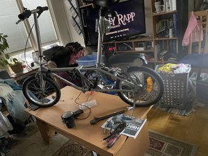

Jag kämpar på med monteringen. De har aldrig monterat på en cykel med 16” hjul innan, minsta är 24” hjul, så jag får nya stag som är justerbara på längden. Problemet är att chassiet tar i hjulet. Får de nya stagen nångång nästa vecka.

Har funderat ut en provisorisk lösning på problemet med stagen så den ska jag prova idag. Funkar det så återstår att justera in givaren vid pedalerna sen blir det provkörning. Har ju en cykel till att montera på men den blir nog lite enklare för det är en vanlig 28”.

Tacksam om du vill lägga ut bild på din anpassning till minicyckeln.
Bilder kommer när jag monterat den och fått den att fungera.
Nu när jag läser din beskrivning så får du berätta om du väljer att montera motorn fram eller bak.
På den lille har jag monterat den fram, kanske jag sätter den bak för tyngden av motorn känns men på den vanliga har jag inte bestämt än, nackdelen med att ha den bak är ju att pakethållaren blir besvärlig att montera men det går ju att lösa. Jag tyckte att på den jag provcyklade var det ingen nackdel att ha den fram förutom ljudet, blev lägre bak. Vi får se hur jag gör.

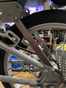

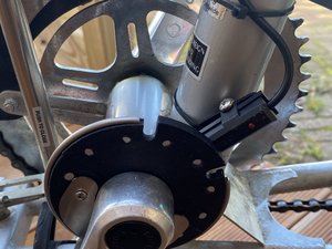

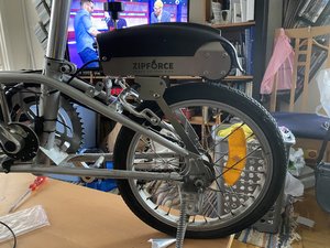

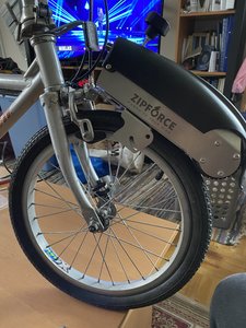

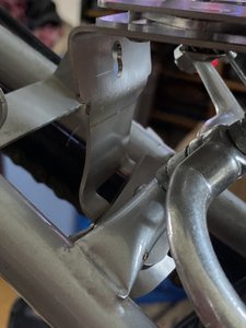

Nu sitter den på plats! Satte den bak istället. Originalstagen passar men inte monterade som tänkt. Fick bocka om fästet också. Synd man inte har bättre grejor att jobba med rostfritt med då hade det blivit lite snyggare. Har inte provkört än. Ska vara på barnkalas om en timme.

Montering fram blev inte bra. Tyngden blev för långt fram.
F.d. 22252
Du ser ut att ha 16 tums hjul så jag förstår att du fick problem, hade du fått dit den fram så hade cykeln inte stått på stödet bak utan ramlat sen när den kommer så långt fram så hamnar den framför vridningcentrum och blir konstiga vägegenskaper vill ju falla inåt i en kurva sen hade den lättare dragit upp smut till drivningen.
Går ju att ha en cykelkorg fram istället för pakethållare bak. På sparkcykeln hängde jag en ryggsäck på handtagen fram och det fungerade bra och lätt att ta med till affären när man handlade.
Den zipforce som fanns på blocket frågade jag på helt komplett med ett digitalkvitto är nog köpt från nätet på lagan, bara provmonterad ej körd? med frakt skulle den kosta 5100kr. Men han var bortrest 2 veckor till så jag får se när jag handlar har fått en envis huvudvärk som inte går över sen i mitten av veckan man blir lite orolig blodtrycket far berg och dalbana men huvudvärken ganska konstant.
Jag misstänker att ljudet från motorn förstärks eftersom den sitter i en plåtlåda och rostfri plåt blir ganska hård och förmedlar vibrationerna lätt man skulle kunna ta ut batteriet och klistra butylplattor inuti skulle nog hjälpa mycket. Sen beror det lite på drivkretsarna till motorn antar att de inte ger någon bra sinus till lindningarna.

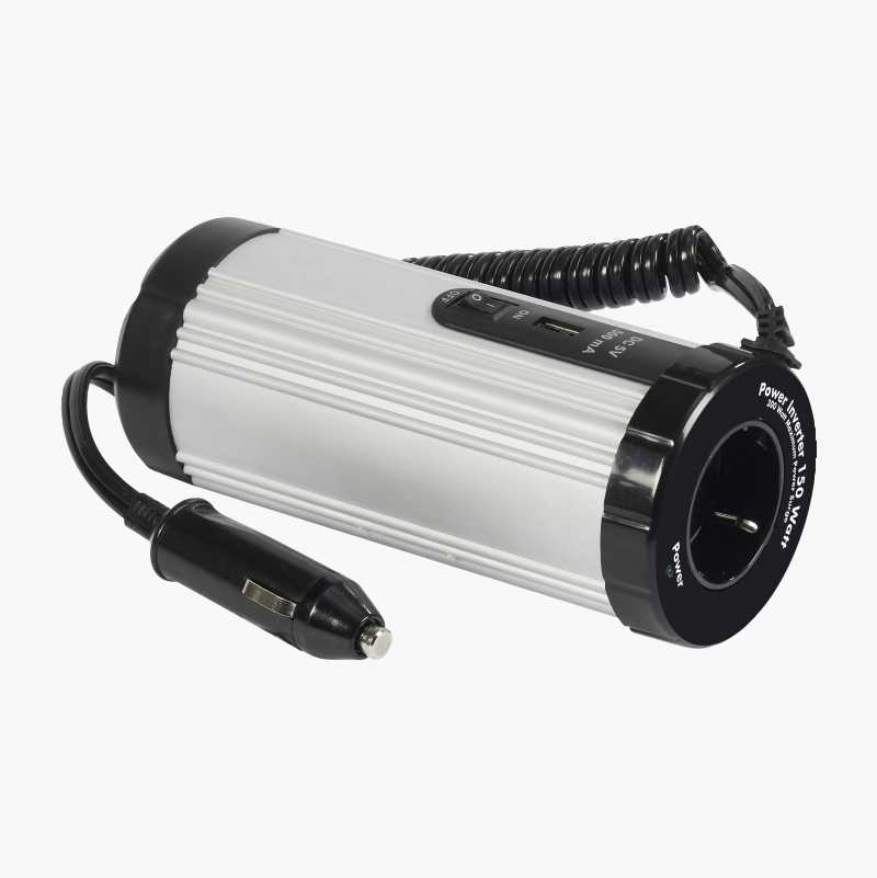

Hittade den här på Biltema borde fungera ihop med laddaren,har en liknande biltema sedan många år och den har fungerat att köra laddaren till datorn bl.a. men man kan ju inte vara säker men det är en billig lösning på laddproblemet när man bara har 12v. Man får räkna med att en full laddning om det är fullständigt tomt i batteriet tar 30Ah från 12v medräknat lite förluster. Jag har ju 2 st i bilen sammanlagt 150Ah så det blir mycket kvar nästan alla har ju dubbelt så mycket. Solpanelen kommer ju att ta alltihop när solen lyser på sommaren. Nackdelen mot en riktig laddare är ju att man inte får annan indikation på laddningen än att en lysdiod ändrar färg. Vill man se lite mer får man skaffa den andra jag skickade en länk till den har ju även möjligheten att använda en bms men det sitter ju redan inbyggt.
Har man redan en stor inverter så kan man ju använda den men tomgångströmmen brukar vara stor så det kommer att gå åt mer ström.

Antar att det är magneter i skivan och en hallgivare eller kanske två för att avgöra riktningen på rörelsen sen får man en 5 voltsignal in i drivkretsarna till motorn. Jag brände elektroniken flera gånger i två skotrar genom att jag bromsade i nedförsbacke när jag laddat fullt och laddningen slog ifrån vartefter laddningspänningen gick in och brände upp kretsarna kan ju lätt bli 50volt. Så jag hoppas att det finns kretsar som förhindrar detta.
En enkel pulsgivare skulle göra att man slipper trampa. flera magneter skulle göra att man kan trampa långsammare.

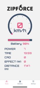

10% på 1,7 km kommer bli dubbelt så bra efter ett antal laddningar och den visaren är ju inte linjär.

Förmodligen två hallgivare eftersom den känner av när man trampar baklänges, då motorbromsar den.

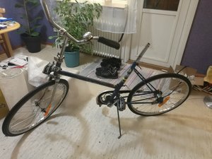

Jag trampade bara sakta så den fick gå för fullt hela tiden. Gick mycket tystare än cykeln jag provade. Beror förmodligen på däcken. Mina däck är helt släta uppe på toppen så inget mönster som väsnas. Nu står nästa cykel på vänt, en normalstor cykel som Åsa vann Postkodmiljonären. Faktiskt en riktigt bara cykel, stabil och lätttrampad. Blir nog betydlig lättare att montera på den, hoppas jag. Börjar nog med den i mitten av veckan.
