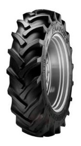

Sen tror jag att det är rullen som ger mest ljud ifrån sig. Ska bli spännande hur den stora cykeln kommer att låta, det är ett helt annorlunda mönster på de däcken.
För ljudets skull tror jag mönster och material på rullen spelar störst roll, ett asymmetrisk mönster och en mjukare rulle som inte kan skapa en ton tror jag är bäst. Det gör man ju på bildäck för att de ska bli tystare.
